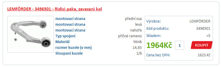

Davali jste nekdo horni leve rameno Lemforder 3496501? Podle katalogu Lemforderu je dil ekvivalentni s nasledujicimi ricambi originali:
Kód: Vybrat vše
ALFA ROMEO
51 828 661
51 835 397
ale kdyz se podivam do ePeru, jsou to ramena, ktera se davala po faceliftu (modelove rady 2008-2010 a 2010-2011). Bude mi na aute pred faceliftem sedet rozmer kuzelu cepu/stoupani kuzele, popripade cely rozmer ramena? Ten Lemforder ma cep:
Kód: Vybrat vše
rozmer kuzele (v mm)	 14,65
Stoupani kuzele	 1/6
Diky.

Příspěvek od Kolbik » 12.10.2013, sob 19:11
Nebude. Koukni do predchozich prispevku, je to tam popsane.

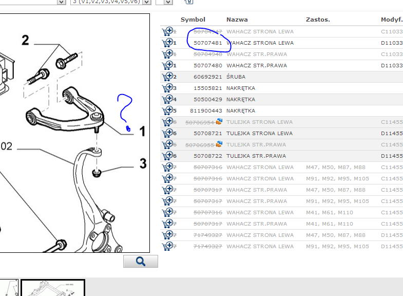

Diky za upozorneni. V ePeru jsem nasel toto viz. obrazek, cislo puvodniho ramena je teda 50707481 - takze bych mel hledat rameno s kuzelem 12,6 (1/6) je to tak? Takže Lemforder 3456501 by mělo sedět?

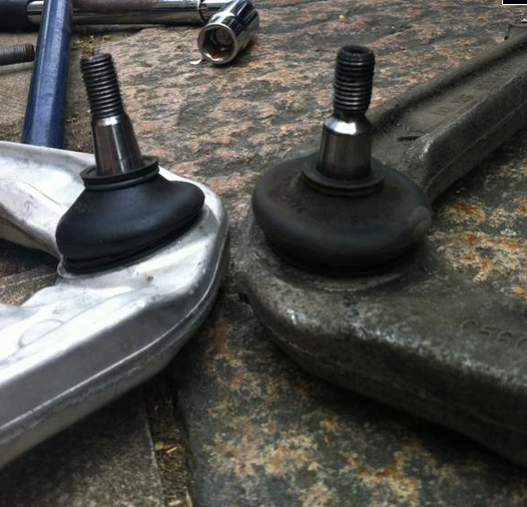

Ne. Pokud mas OEM 50707481, tak podle moji tabulky ze strany 4 potrebujes stoupani kuzele 1/10, coz je predfacelift. I podle katalogu ZF/Lemforder http://webcat.zf.com/index.asp?SPR=18 tomu tak je, tudiz podle me potrebujes dil 34941 01. Muzes si to tam overit.
Ja mam poface a taky mi, kdyz sem ho menil, poslali to spatne (i kdyz sem jim dal dobre cislo). Ten kuzel tam nepasoval. A podle toho co mi tam slo, sem zjistil ze to je 1/6 a ze to sedi s tim prumerem 11,2mm. Coz je i dle eperu ok. Jen to nekde motaji. :)

Dovolil jsem si vypujcit obrazek z AlfaOwner.com, kde jde dobre videt ten rozdil ve stoupani kuzelu ramen.
