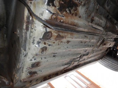

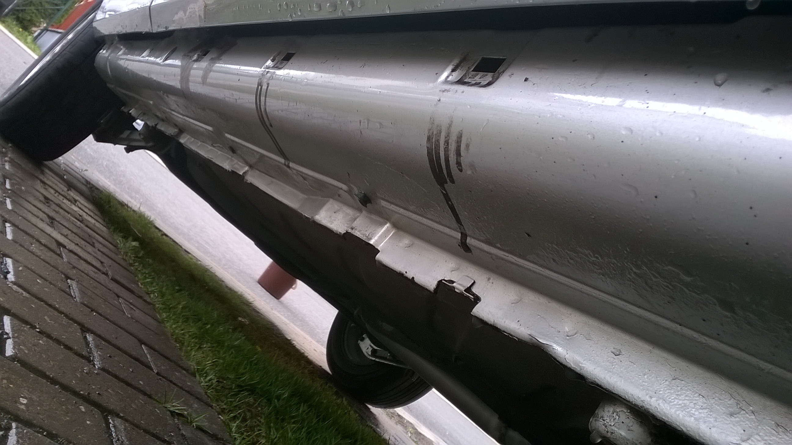

Takhle zdravou 156 jsem snad ještě neviděl
Re: Koroze podlahy
to rád slyším). v pátek se na ni pojedu podruhý kouknout, včetně projížďky.
Re: Koroze podlahy
No nevím, mne to přijde dost...
Re: Koroze podlahy
Me tez a to jsem mel 3 156ky a ani jednu tak chycenou

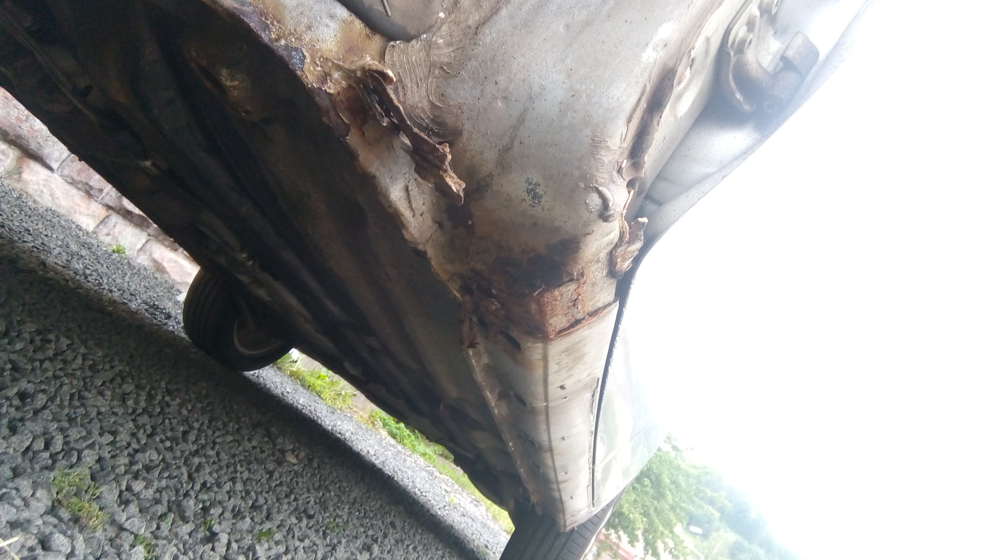

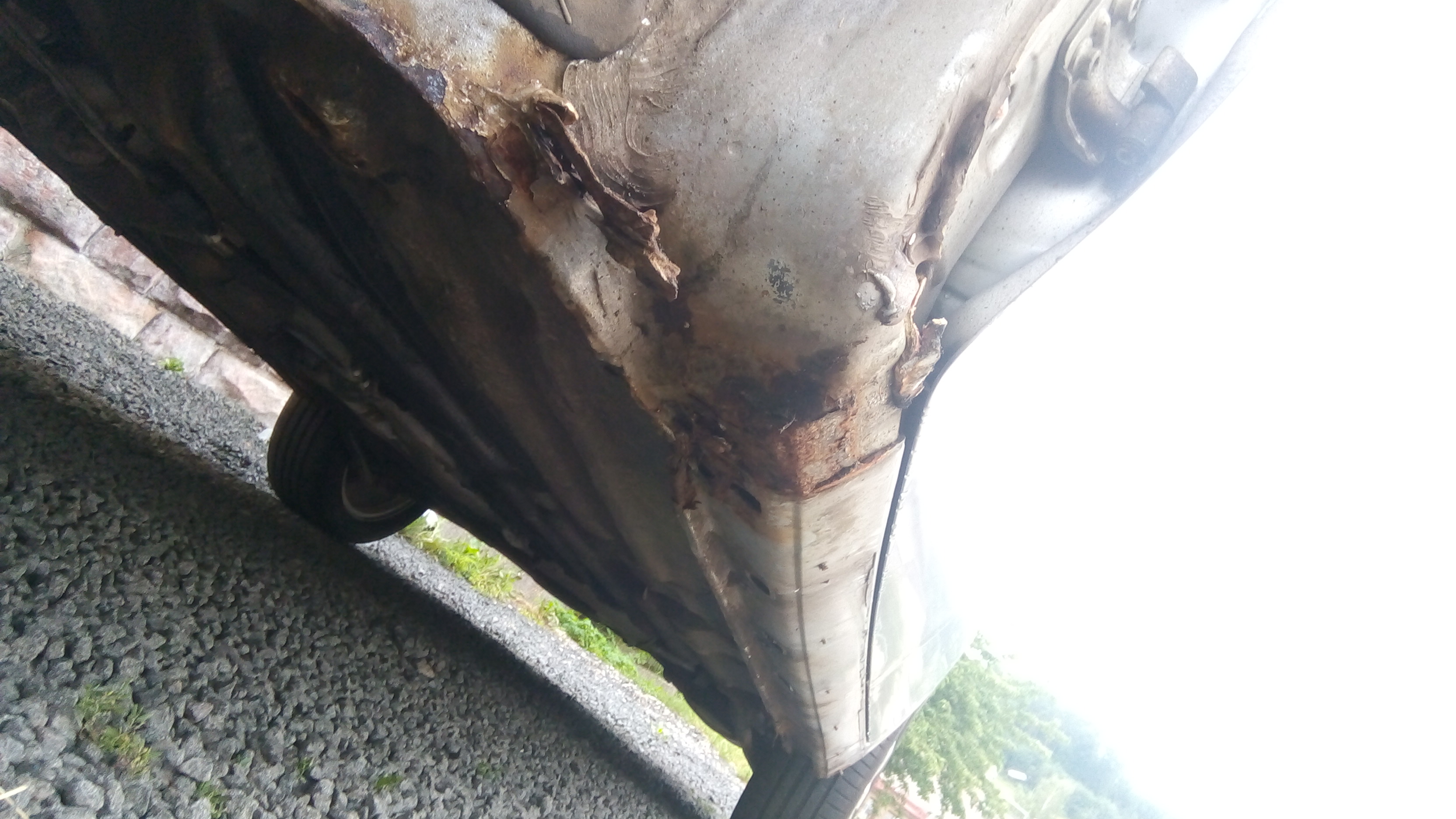

Re: Koroze podlahy
Přední cast u prahu ridice nebo obecne?
Re: Koroze podlahy
Na kolik by tak mohla vyjít oprava koroze u té 156ky, co je v posledních fotkách? Přibližně.
Díky
Díky

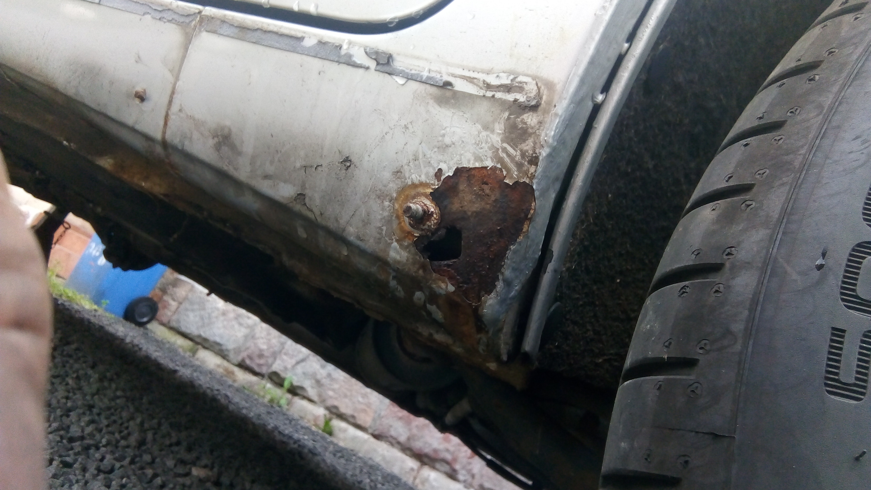

Re: Koroze podlahy

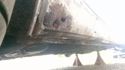

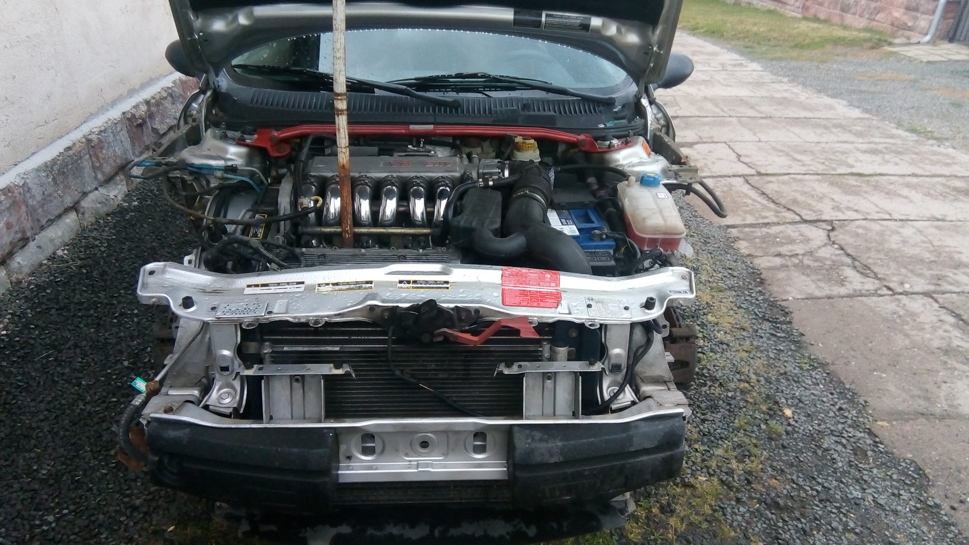

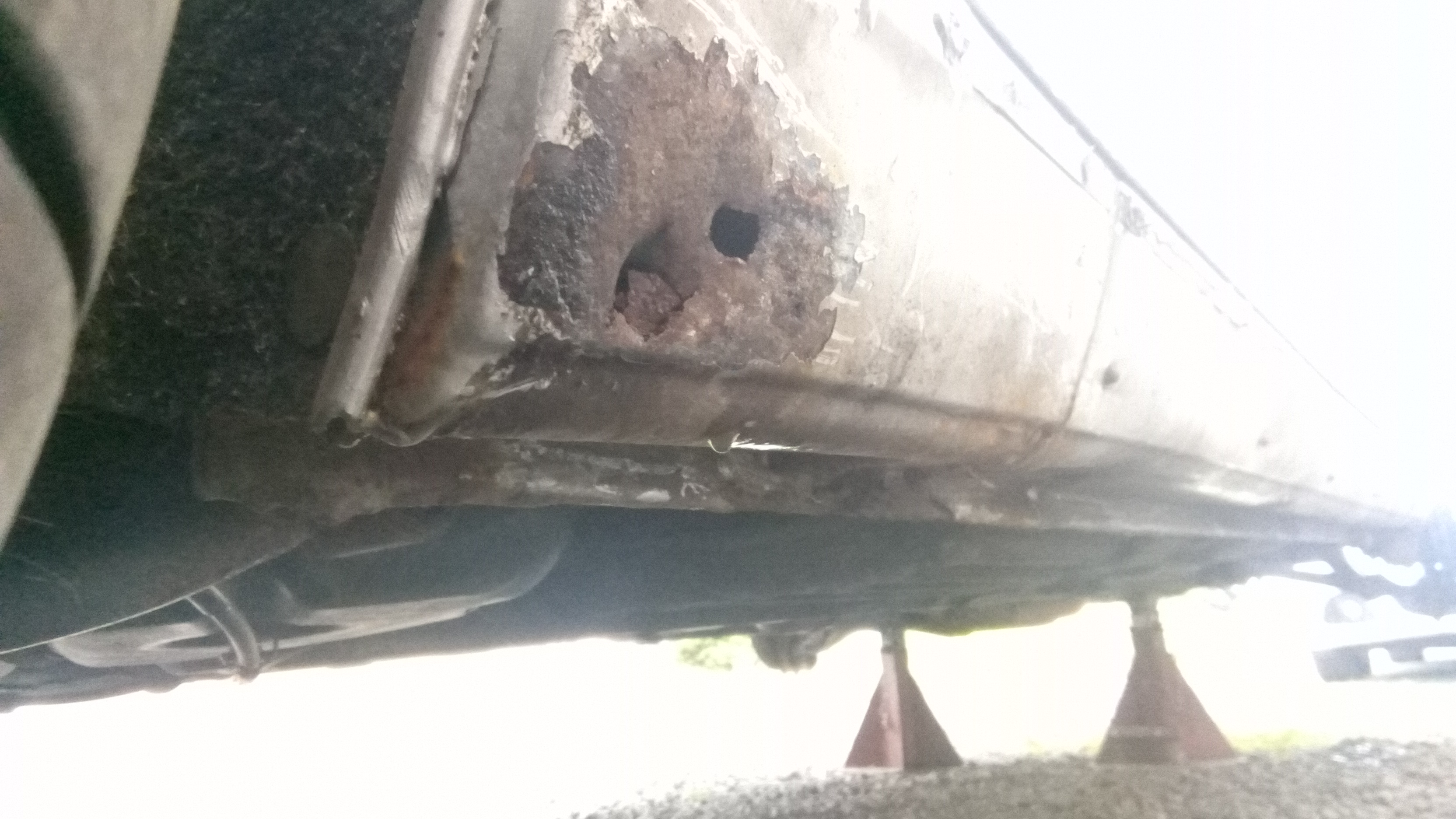

včera jsem zvednul 156tku s tím že ošetřím přední podběhy, kde za těch 18 let již probíhá mírná povrchová koroze a prahy (pod origo plast. krytama..) a vyměním ohnilý blatníky za zachovalejší vč. jejich vzpěr za nové kousky
no po sundání prahů se udělalo trochu šoufl.. přestože je do dutin pravidelně aplikován mastnej nerez, kryty prahů zdraví nepomohly
tak se bude trochu vařit prahy prohnily zvenčí.. pravá strana v předu, levá strana vzadu..
šroubovákem se mi povedlo vytvořit díry cca 2x2 cm s tím že okolí je hrachovina, tak se bude řezat... uvidíme jak moc.. nutnou plechařinu z nových dílů mám už doma (prahy, zadní lemy, držáky předních blatníků..)
podlaha díky tomu, že si pod to občas po zimě lehnu je relativně OK, ale to pod těma plastovejma praham mě to docela šokovalo... čekal jsem rez, ale díry
foto bude z průběhu prací...

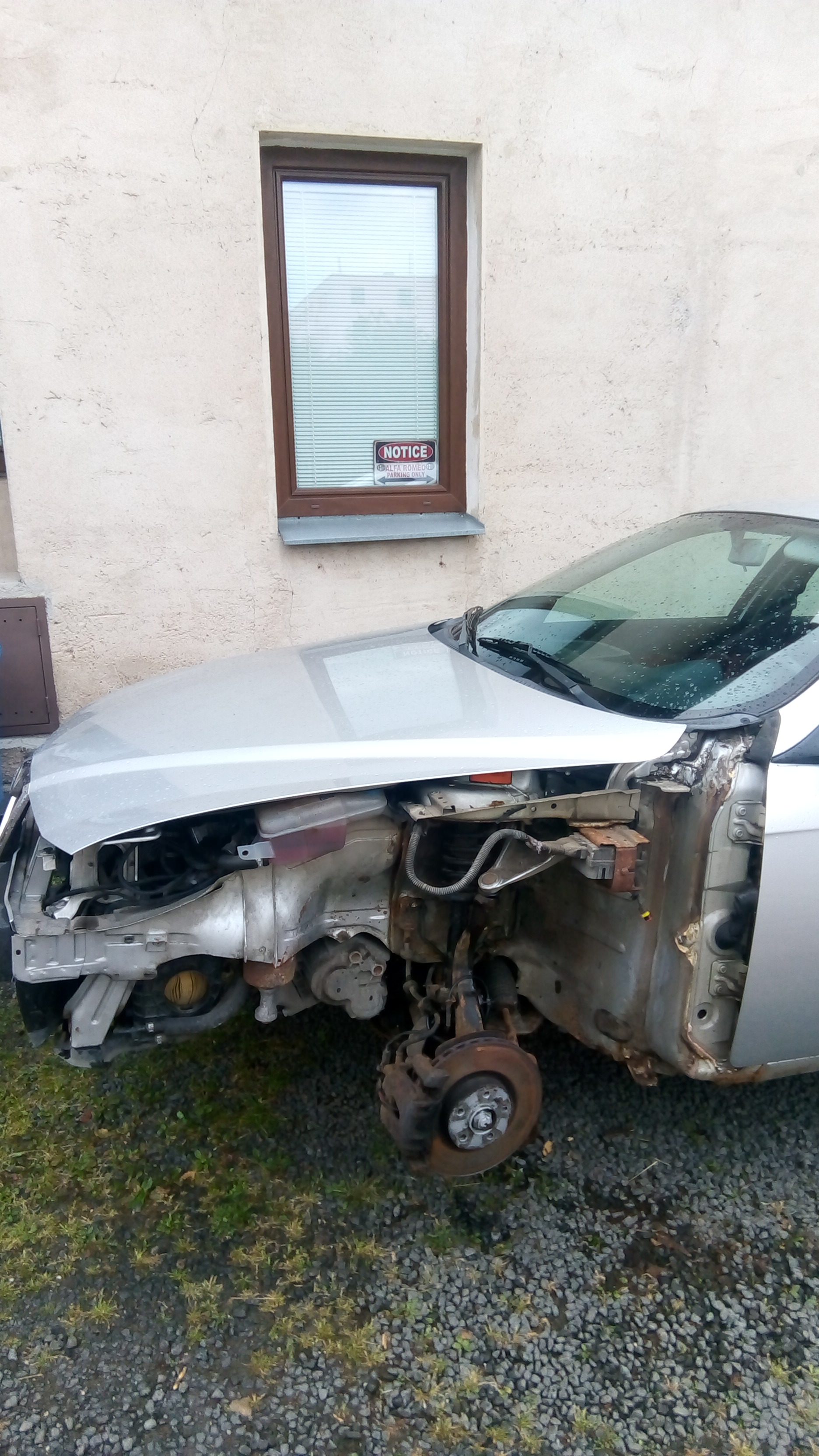

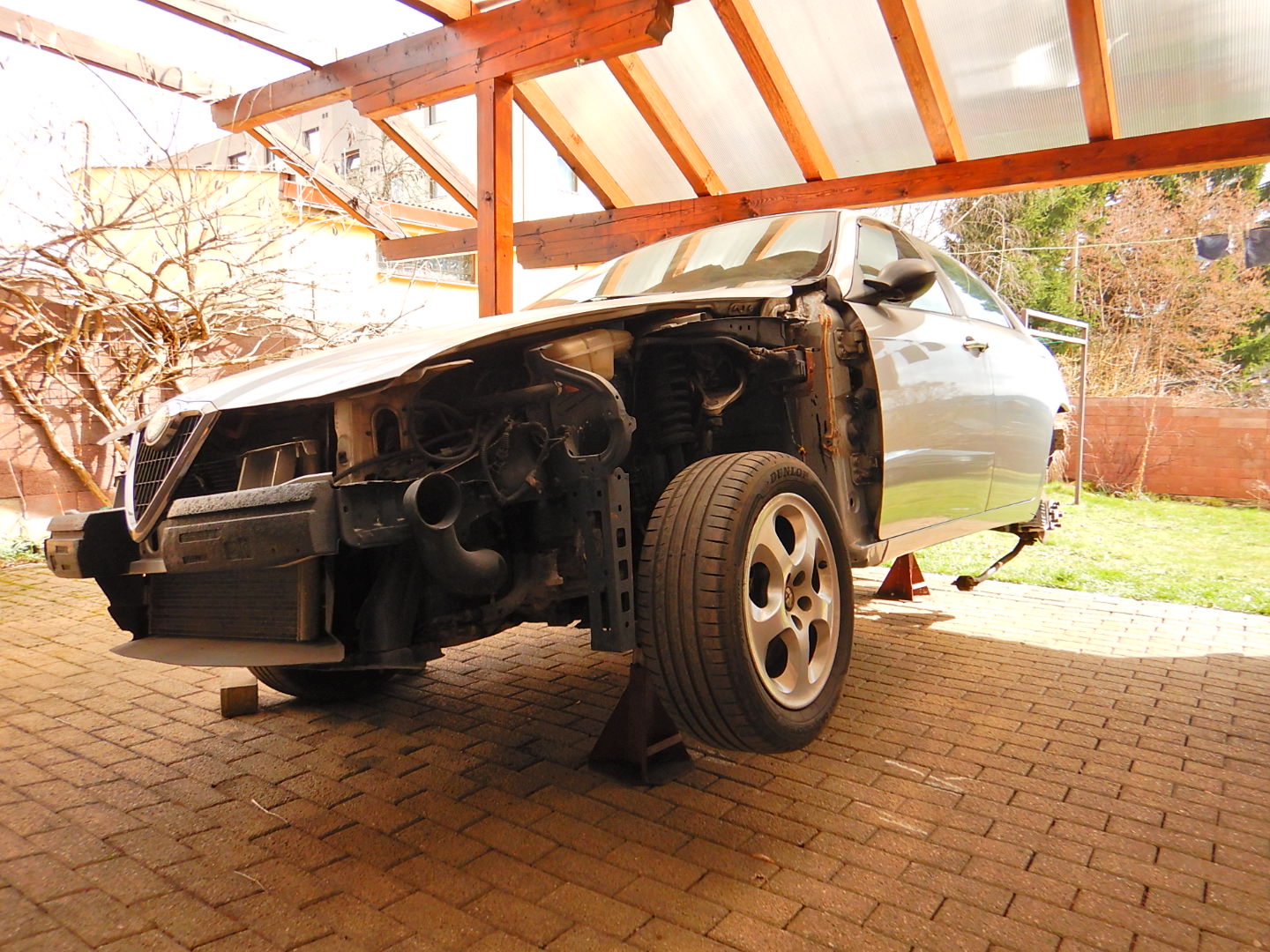

Re: Koroze podlahy

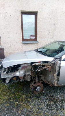

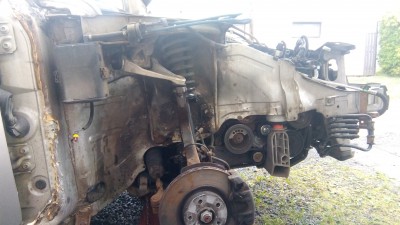

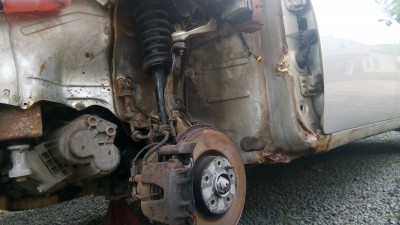

tak jsem shodil predek... savle dopredu jsou OK, nejhur orezly jsou plechy za tlumicem a domky zevnitr,pomocne nosniky blatniku KO.. Da li panbuch, podbehy vyresim zitra. v prazich jsou bohuzel diry, takze budem varit.. nahradni plechove dily mam nastesti nove... podlaha krom povrchove rzi OK.. ale tam se teprv dostanu...
kez by to nemelo origo plastovy prahy...treba y to vypadalo jinak...
Busso si zaslouzi zachranit

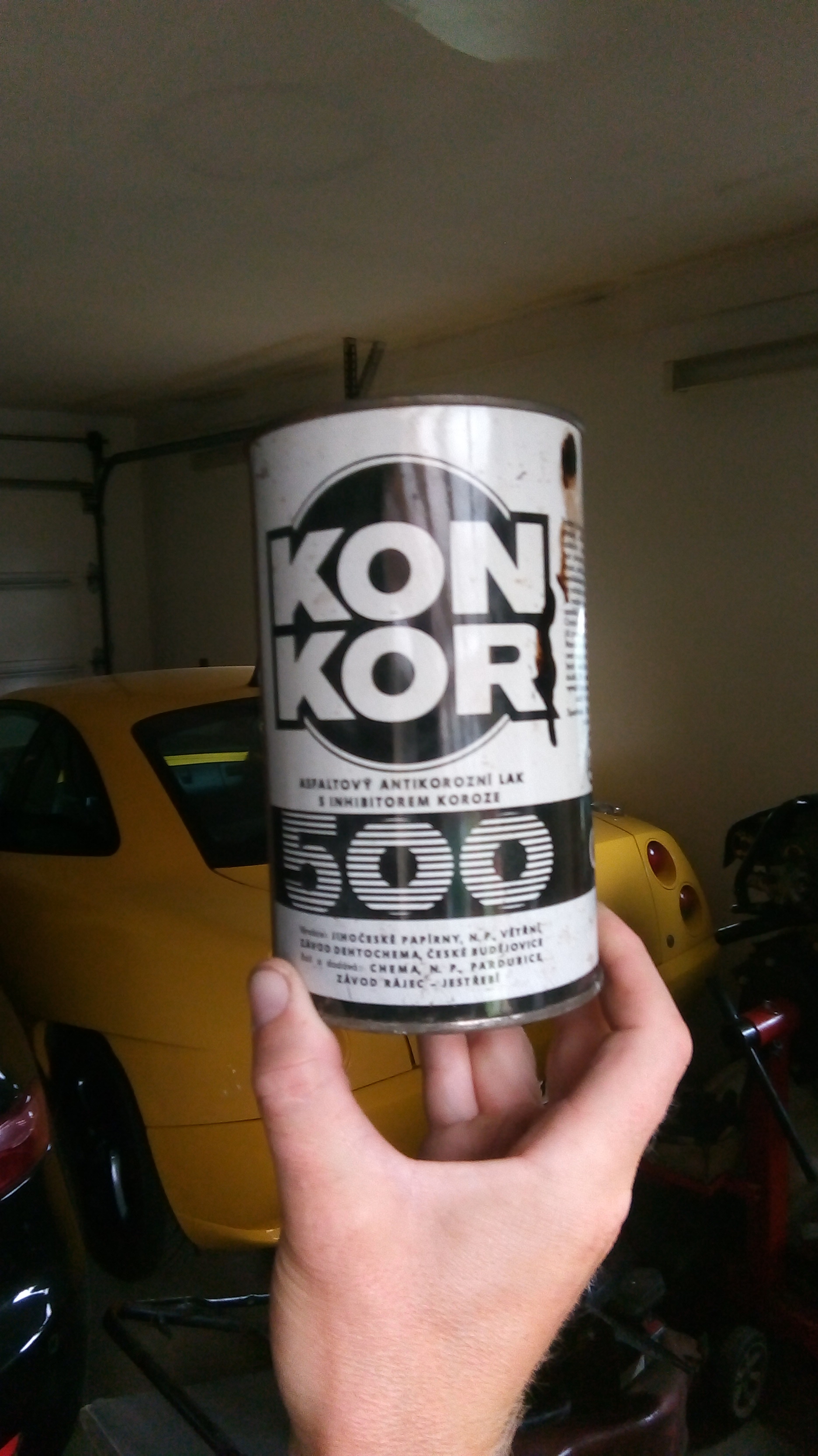

jo nasel jsem Konkor 500 z dob tezkyho socialismu... nevim jestli to tim mam namatlat..
zatim sem tim namtlal nejakej plech za garazi a zdaa se ze funguje..

Slušný
Ale zas se s tim nesereš
By sem moh hodit Hampi fotku, jak vypadala jeho 164 po sundání prahů.

řeknu li to takhle... víc než 156 byla ohnilá (teda schnilá na prach pracovní 147) ani tipo nebylo takhle moc

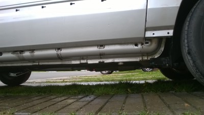

Když už se to nakouslo... Na fotkách jí je 27, tak už lze zveřejnit i obnaženou

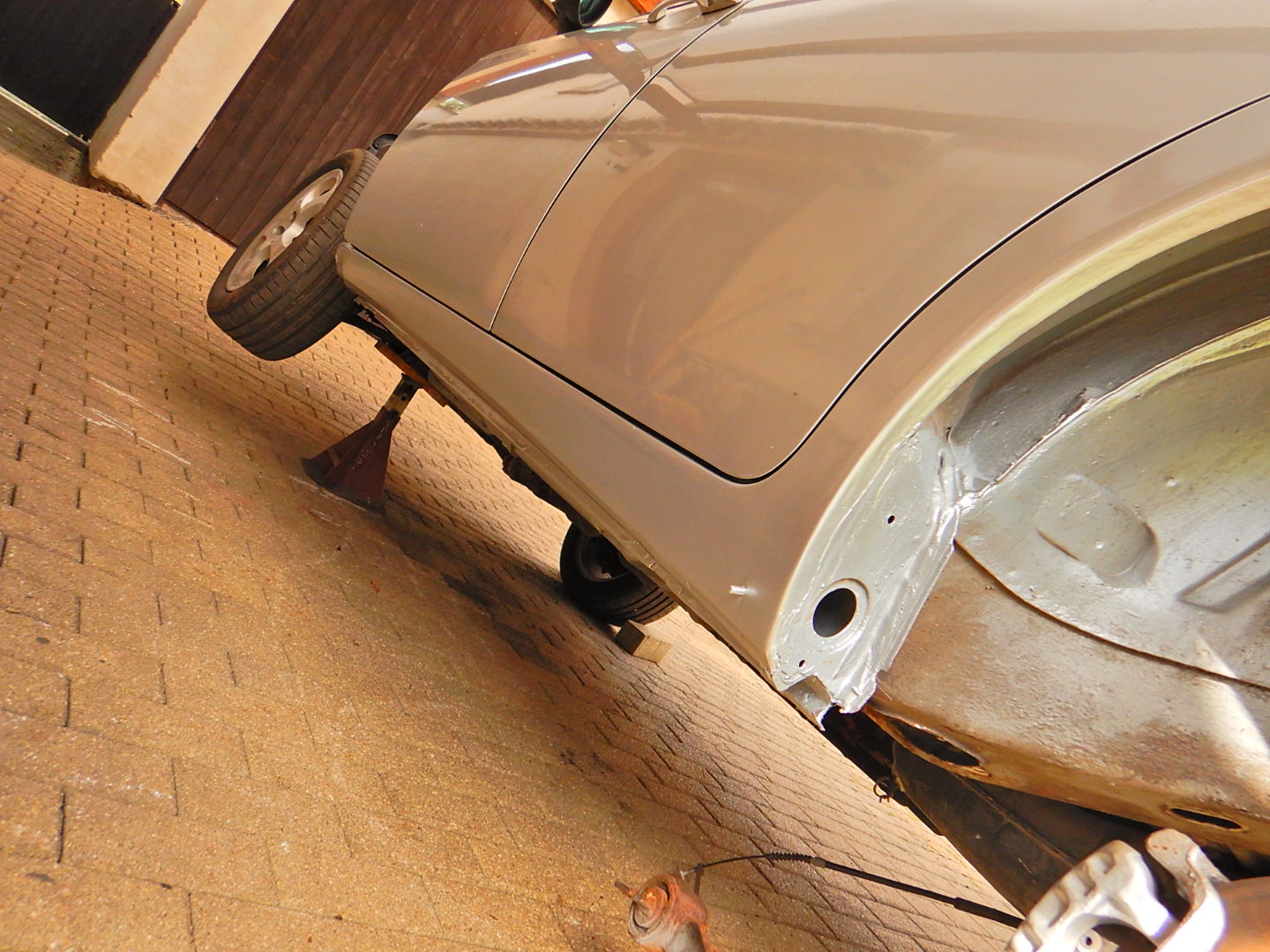

Re: Koroze podlahy
včera jsem 156 přivezl od klempíře.. krom povrchové koroze na podlaze je teď po výměně naprosto TOP
nyní pocestuje k lakýrovi, kde dostanou lak zánovní origo blatníky, prahy, plastový prahy a oba nárazníky a autí bude zase TOP
do dutin jsem objevil přípravek na bázi lanolinu, tak jsme zvědav.. fotky ještě musím udělat
, ale mám z odvedené práce radost, klempíř fakt šikovnej, stará škola

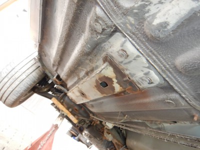

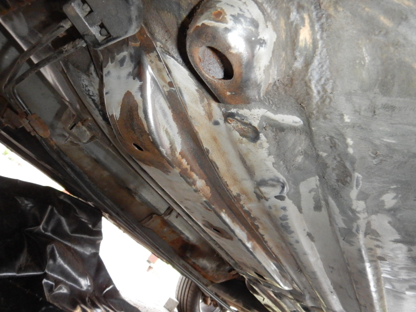

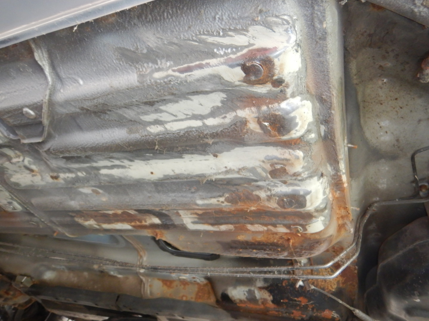

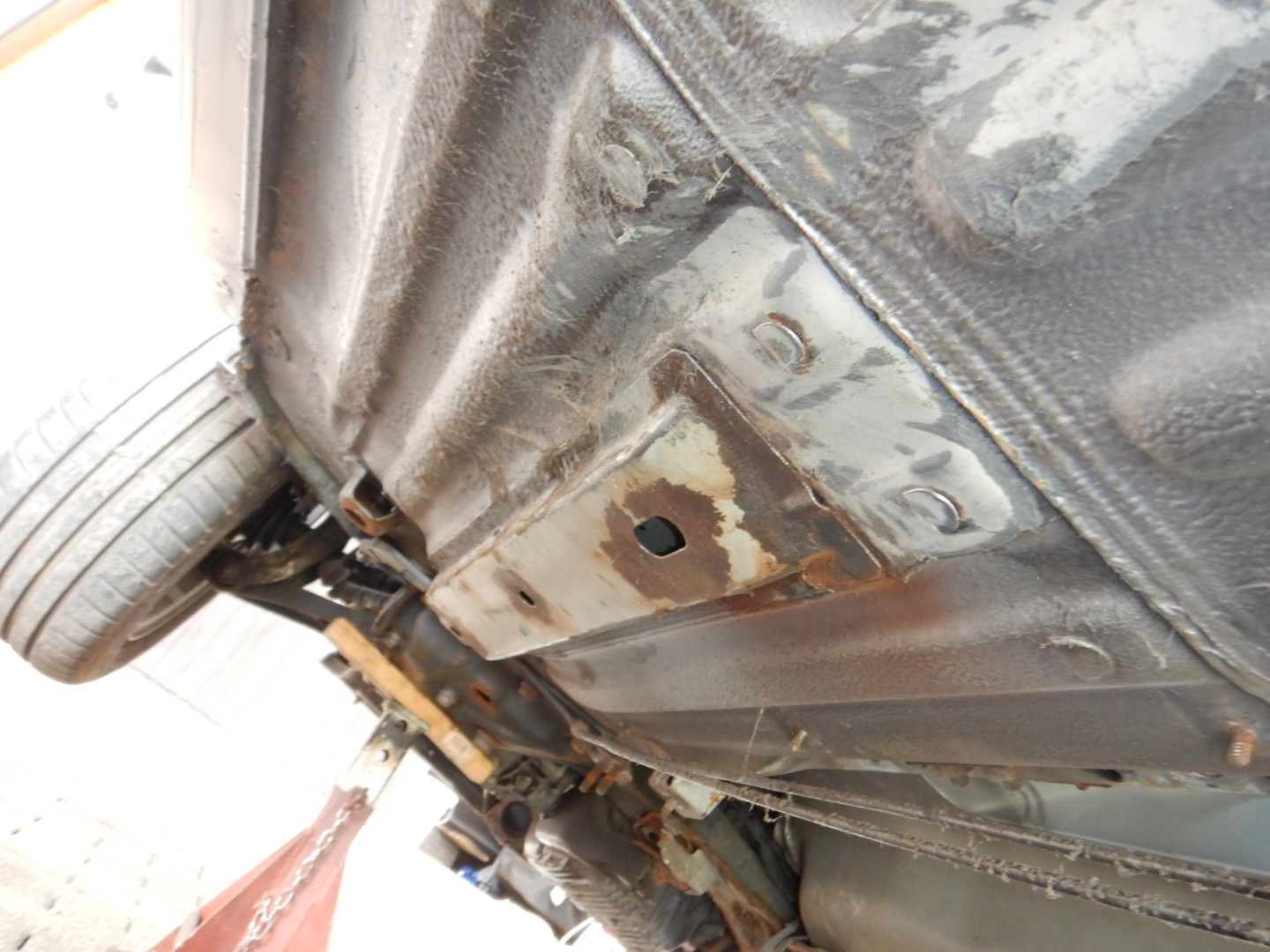

Re: Koroze podlahy

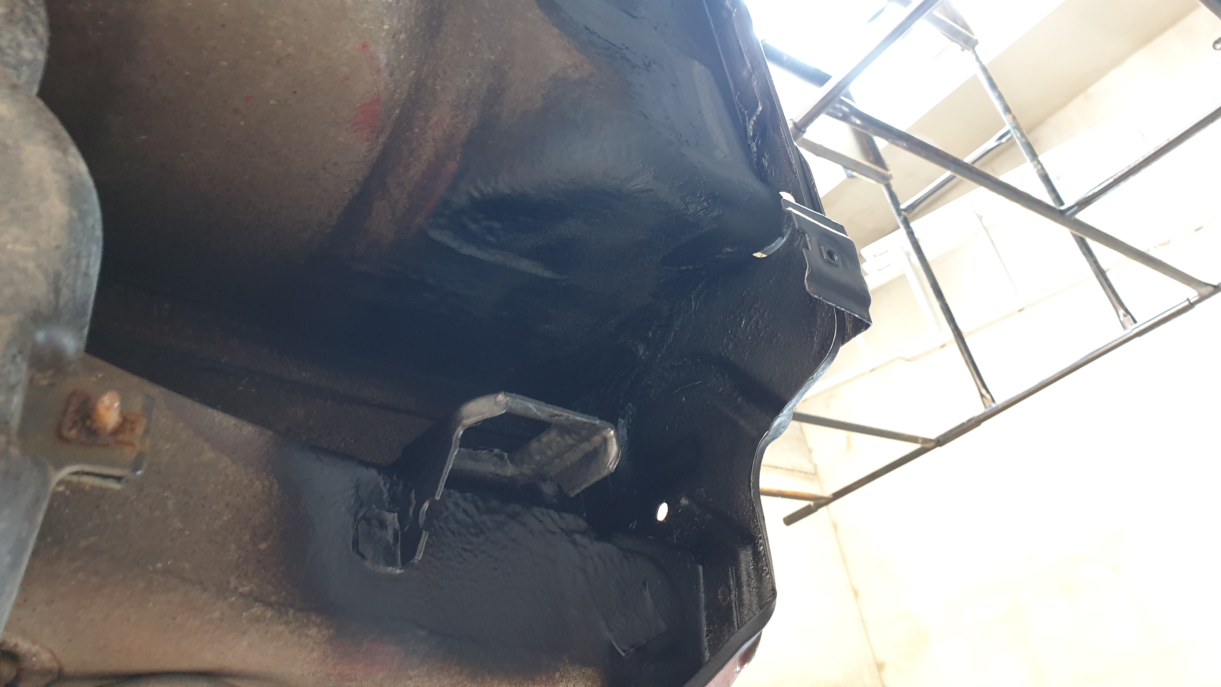

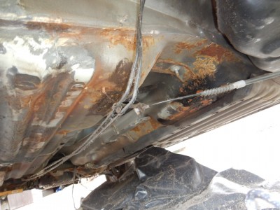

no, konečne se pod tím dá ležet, tak jsem oškrábal podlahu..
teda půlku... zejtra se schovám do podběhu a dodělám ten zbytek na této polovině a snad hodím do základu
pod tím gumovým hnusem , to místy kvetlo, ale žádná tragedie. nikde skrz, jen povrchovka, takže nejhorší byly prahy
.. tam kde to je n kov byla rez, kde je bílo je puvodni kataforeza

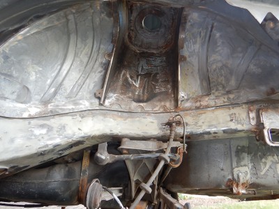

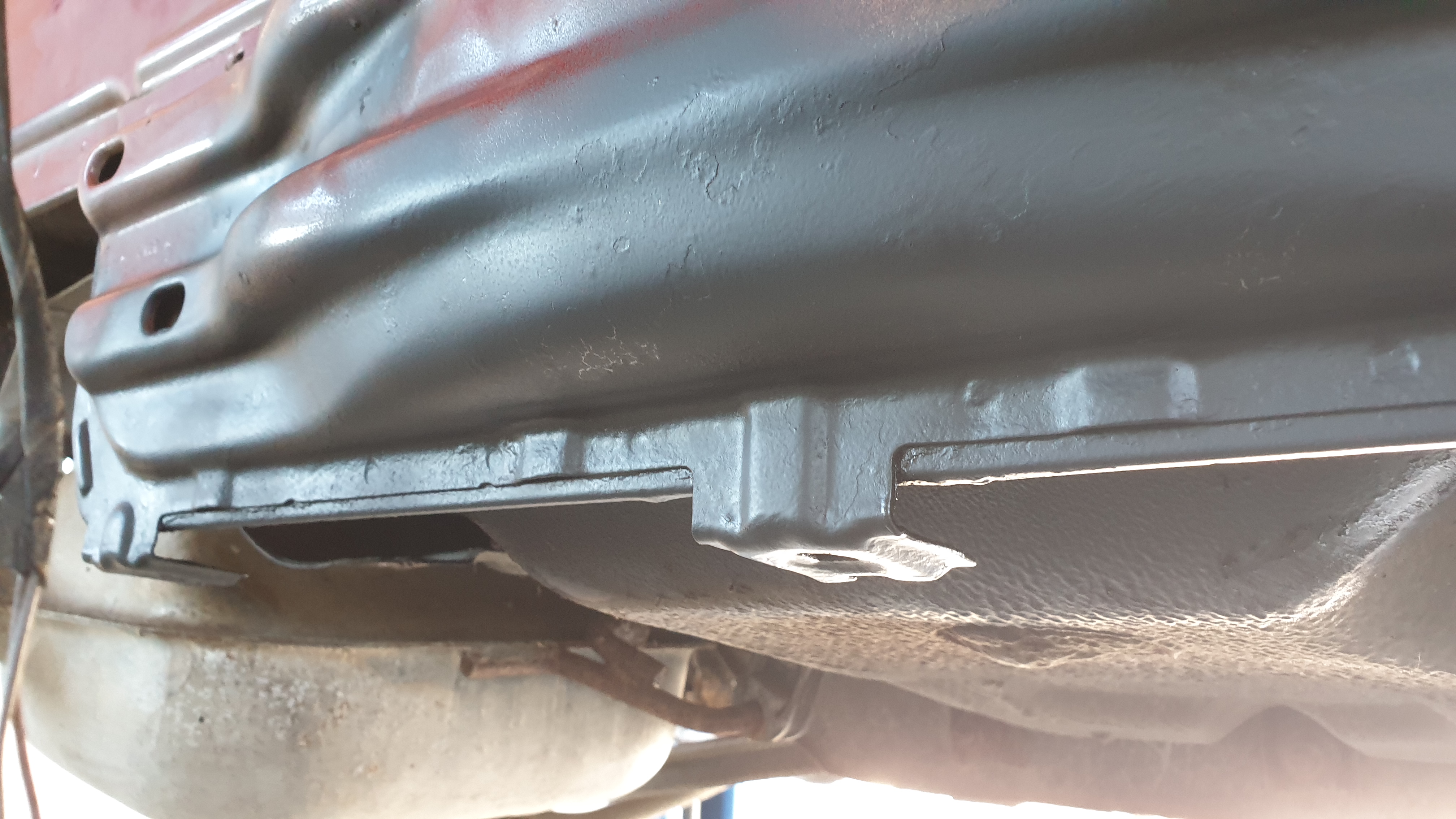

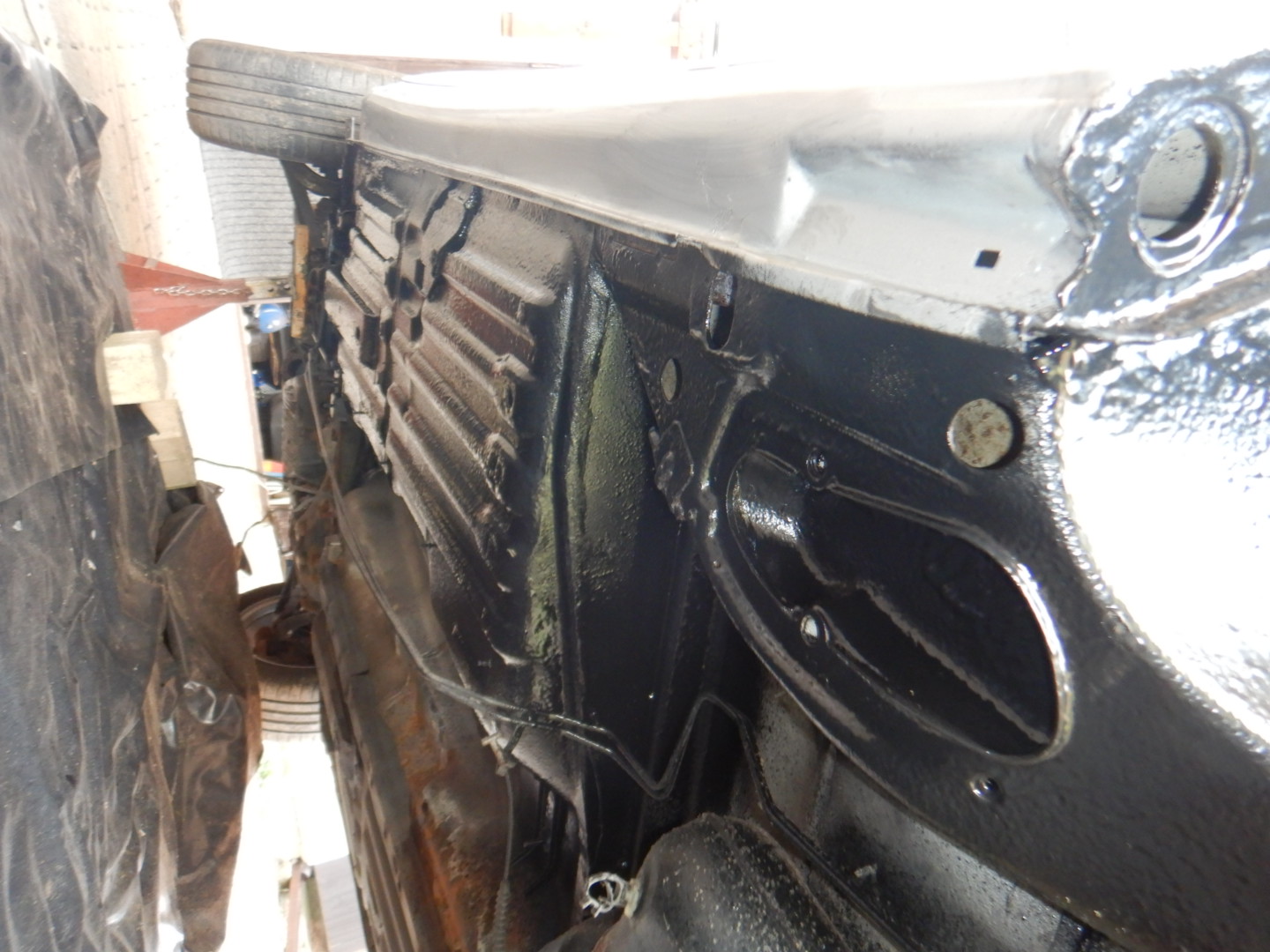

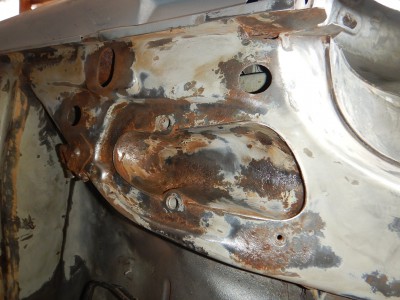

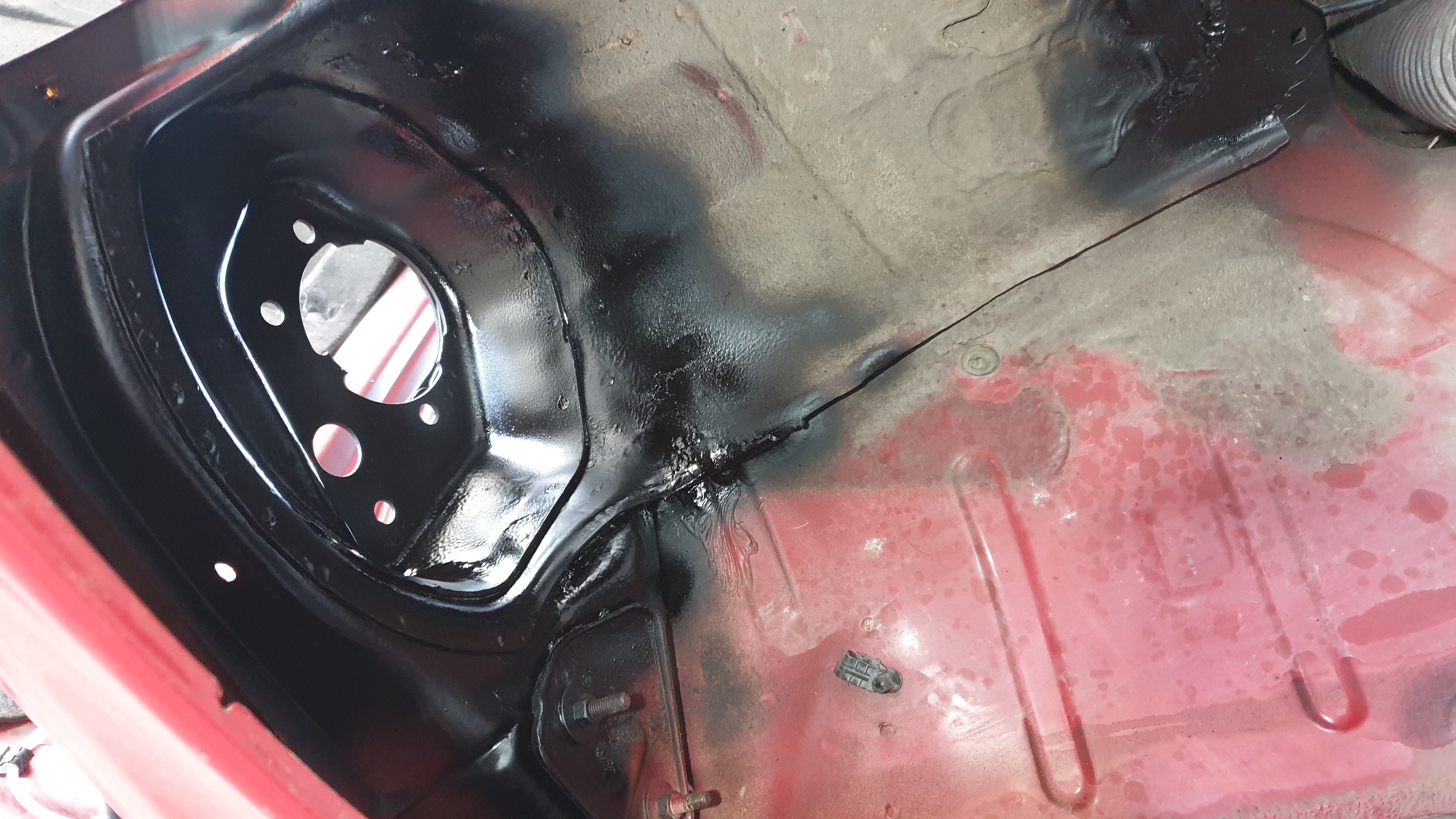

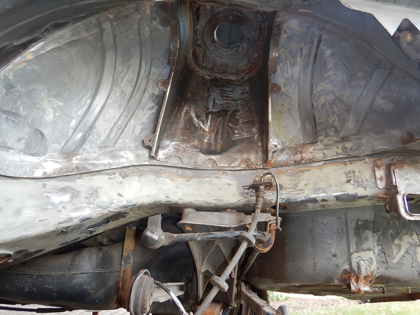

Re: Koroze podlahy
nejhorší práce je asi v podběhu... a v domečku uložení podeneho ramene...
dneska jsem to voprděl prvni vrstvou nástřiku, zítra dám druhou a přesunu se na druhou půlku auta
snad ten nástřik bude za něco stát ( perma film a flluid film do dutin).. dávaj to na lodě tak snd jo

Re: Koroze podlahy
Vzhledem k tomu, ze jsem to delal ted nedavno a vim jaky je to vymrd, tak bych chtel jen pogratulovat k dobre praci
Mas nejakou fintu na zahyby a malo dostupna mista? Nejvic prace jsem udelal s flexou s dratovym nastavcem, ale je obcas problem se s ni vsude dostat...

Re: Koroze podlahy
flexa s dráťákem, případně vrtačka, dke je nabídka kartáčů trochu větší, ale účinnost menší... a když ani to, tak sada dlátek a škrábat.. pak na to naprdět odrezovač (v dobrý víře) a pak ten nástřik...

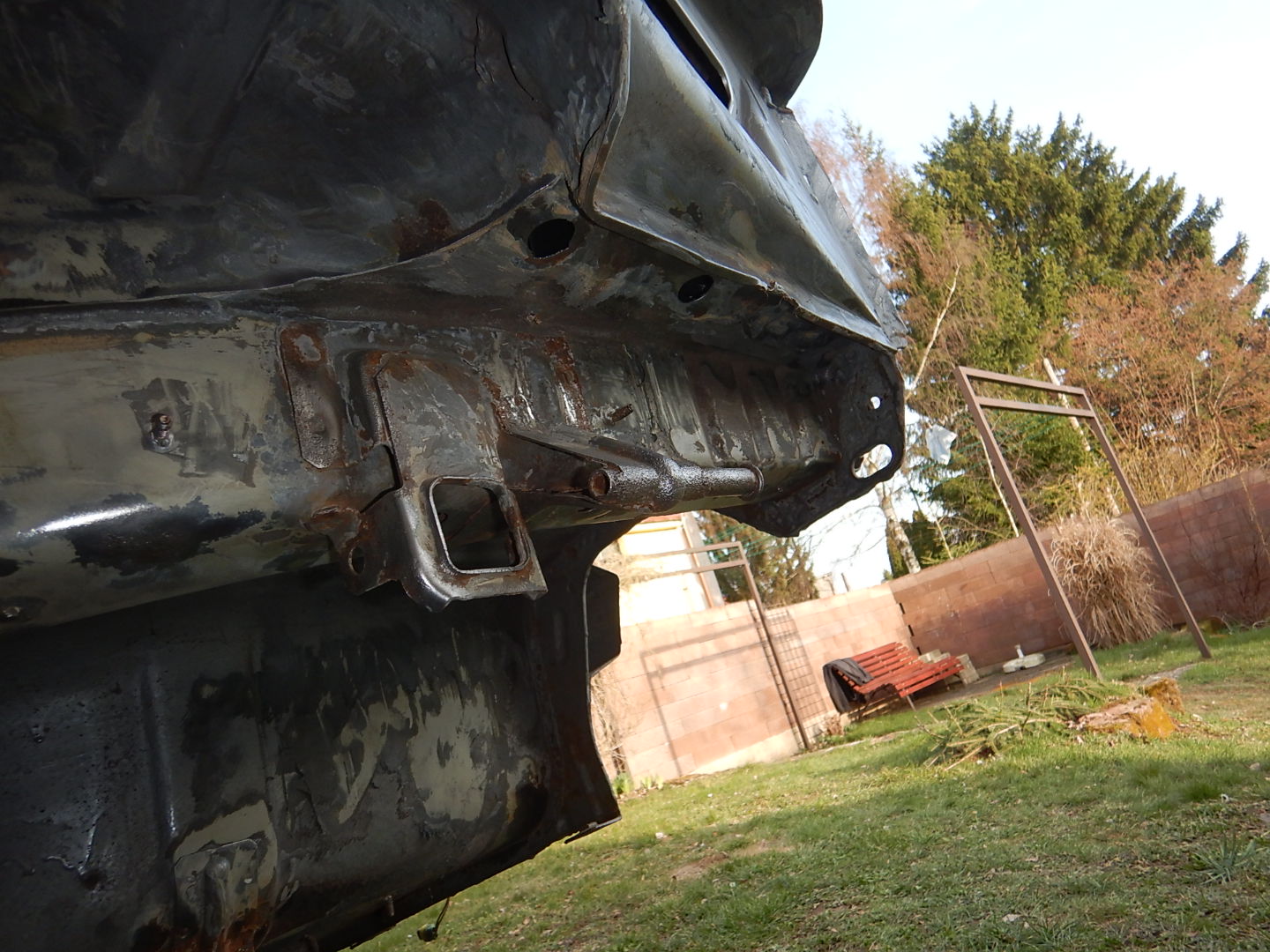

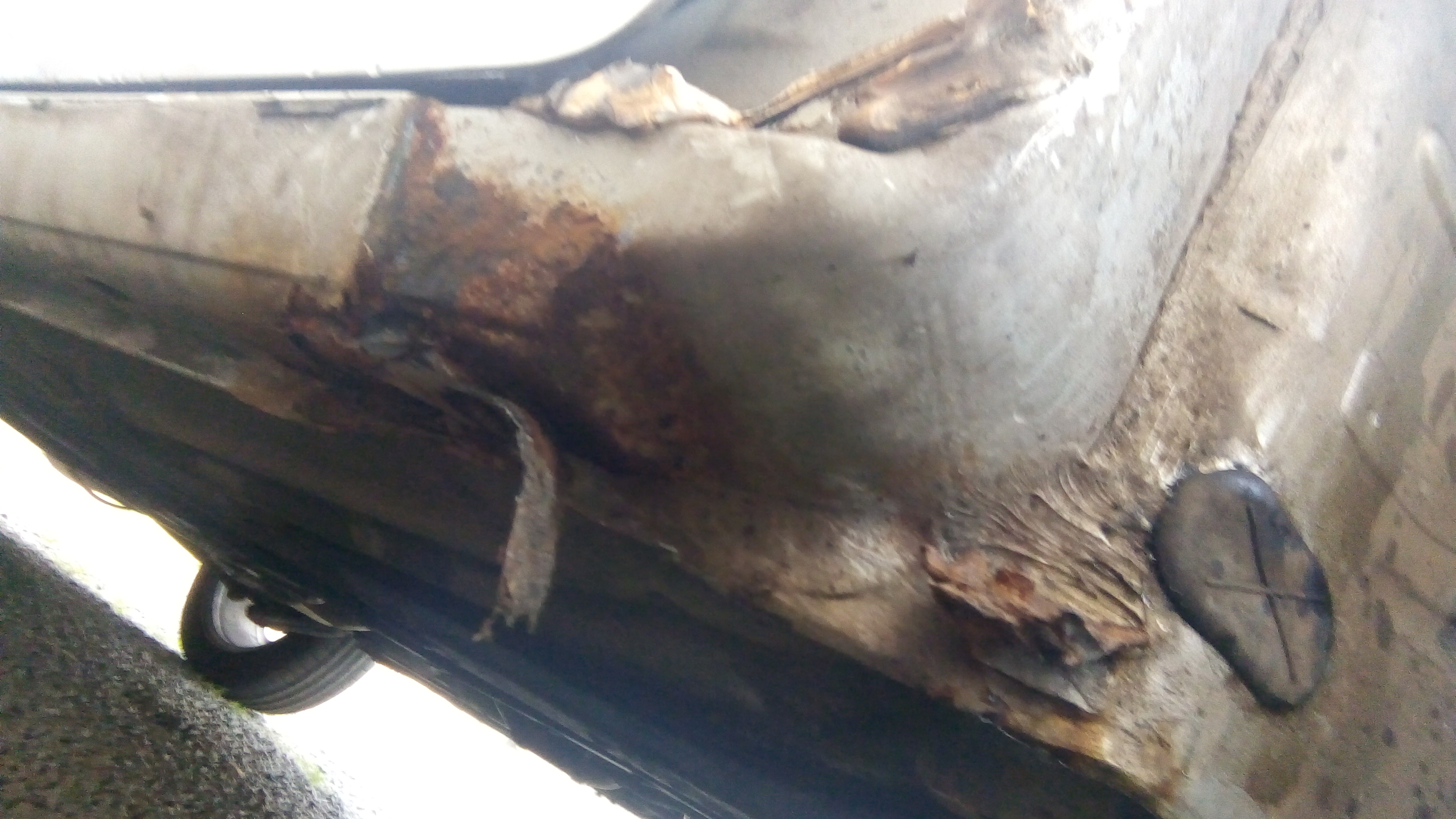

Re: Koroze podlahy
moc si nefandi.. ono i poface
ten origo gumovej nástřik, přestože se zdá bejt pěknej , čistej , celistvej schovává docela nepěkný překvapení...
proto ho sundavám celej, abych viděl co pod tím je... kde to jde, nechám původní kataforézu, kde to je načlý, jde to samo o sobě na pelch při prvním dotyku flexou

- Příspěvky: 7435
Re: Koroze podlahy
ono už i hromada 159 který na první pohled vypadjí zvenku krásně jsou na zadních prazích chycený, nedávno jsem jel s fotříkovým autem měnit olej a jak to bylo zvednutý tak jsem to procházel a už na zadních prazích před zadníma kolama byly puchejře, do kterých jsem raději moc neštoural
