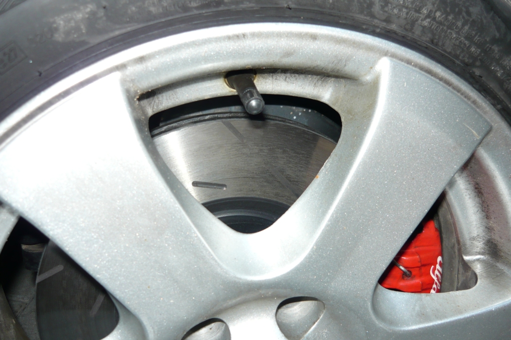

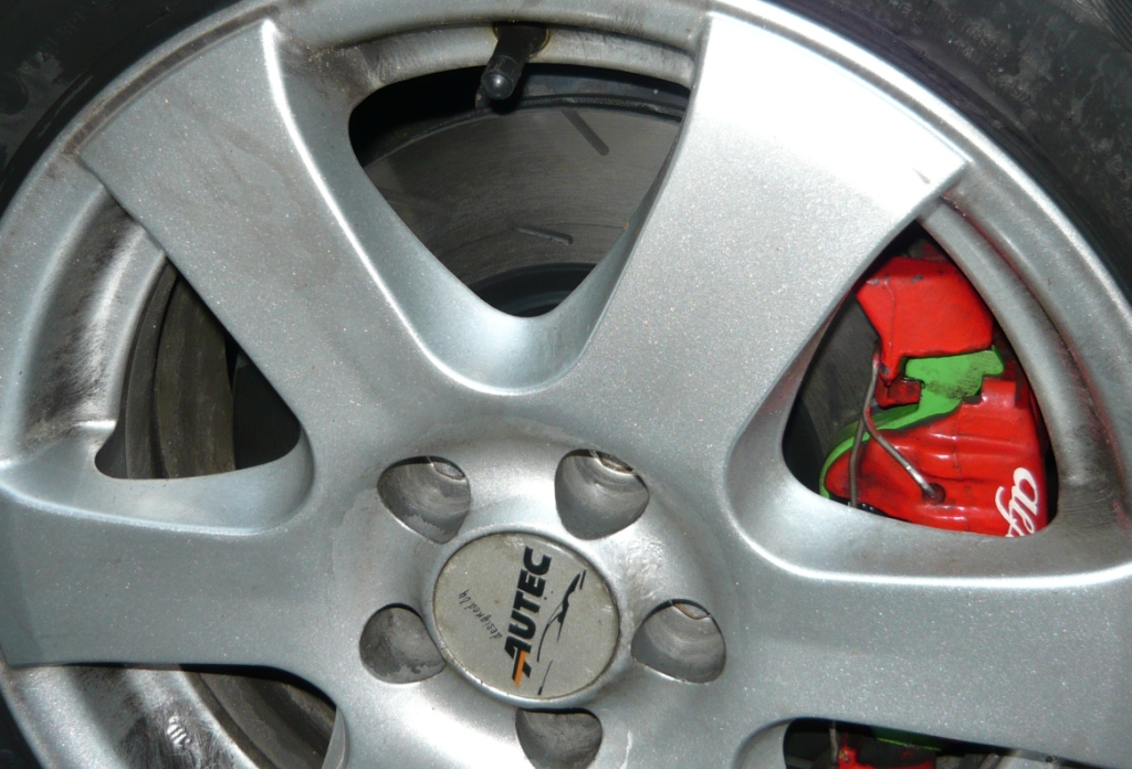

brzdy namontovány a hadice vyměněna. Brzdy nebrzdí, brzdí jen zadek, ale nejspíš to bude sednutím desek ke kotoučům jelikož se odírá černění na ploše pro destičky. Najel jsem asi 1km bylo hnusně a tma takže jsem nechtěl riskovat, nějaké neštěstí. Zítra při světle na to musím kouknout pořádně. Co mě ale nejde do hlavy je ta výměna hadice od IC podotýkám není nikde citit že by foukala jinam (díra, nebo netěsnící páska) ale hadice se při sešlápnutí plynu nenafoukne ani neztdvrdne a při jízdě není turbo vůbec cítit že by tlačilo, chyba na kontrolkách žádná. Zítra jště zkusím píchnout diag. nebo někdo tuší co by to mohlo být. při starý hadici bylo vidět vždy jak se nafoukla a ztuhla.
- Franik
- Příspěvky: 3832
Re: Franik - Alfa Romeo 156 Sportwagon 2400 (10/2005)
Tak již vše funguje, problém byl v úpravě hlavniho brzd. válce jelikož jsme ho potřebovaly trochu posunout kvůli dlouhému táhlu které tlačilo na pístek stále a drželo brzdy přibržděné. Mezi válec a posilovač jsme dali podložky a tím ho odsunuly tudíž nemusel válec z nedostatku místa ven. Jenže to byl hlavní prolém podcházel tamtudy podtlak. Tudíž dnes válec šel ven a přišlo se na hlavní příčinu že to začalo přibržďovat tyčka od pedálu se povolila nějakým způsobem a natáhla se, tudíž nedocházelo k odbrždění. Tyčka se utáhla a válec se dal zpět tak jak by měl být, a hle již vše funguje tak jak má. Sice mám ruce samý šlinc a jizvu ale už je to OK. Tudž výměna těsnění v brzdičích, hadiček bylo uplně zbytečné ale bez toho by jsme na to nepřišly vylučovaly se nejlevnější věci. No ale zas teď mám vepředu nové brzdy.

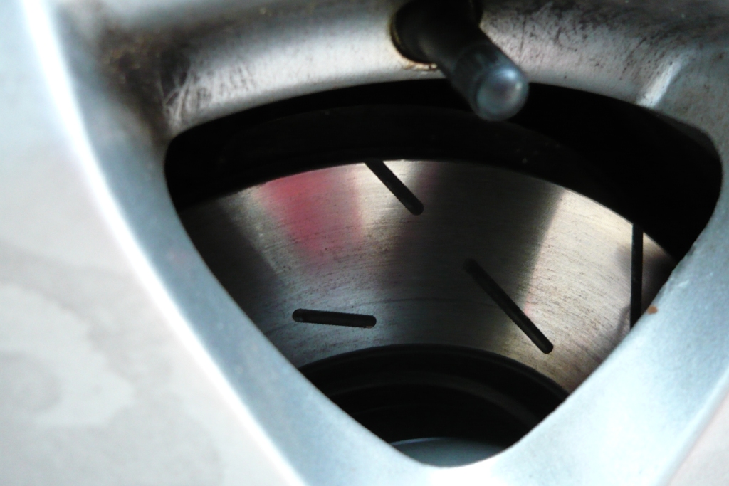

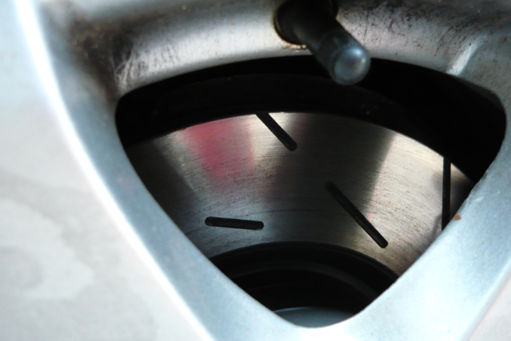

tak nějaké fotky:

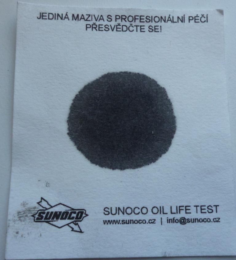

dnes odebrána kapka oleje na test je to po 12000 km olej selenia WR 5W-40 budu jí posílat na rozbor odborníkům.
Tak to jsem na výsledky moc zvědavý? kdy budou ca?
K cemu je to dobry? Ja bych olej spis tak po 8 max 10 tisicich proste menil...
mělo by to prozradit v jakém stavu je motor zda neobsahuje olej, vodu, palivo, kolik je tam ještě aditiv atd.JardaB píše:K cemu je to dobry? Ja bych olej spis tak po 8 max 10 tisicich proste menil...
A taky pokud si clovek nemeni olej sam, tak se da zjistit jestli ho v servise opravdu menili...

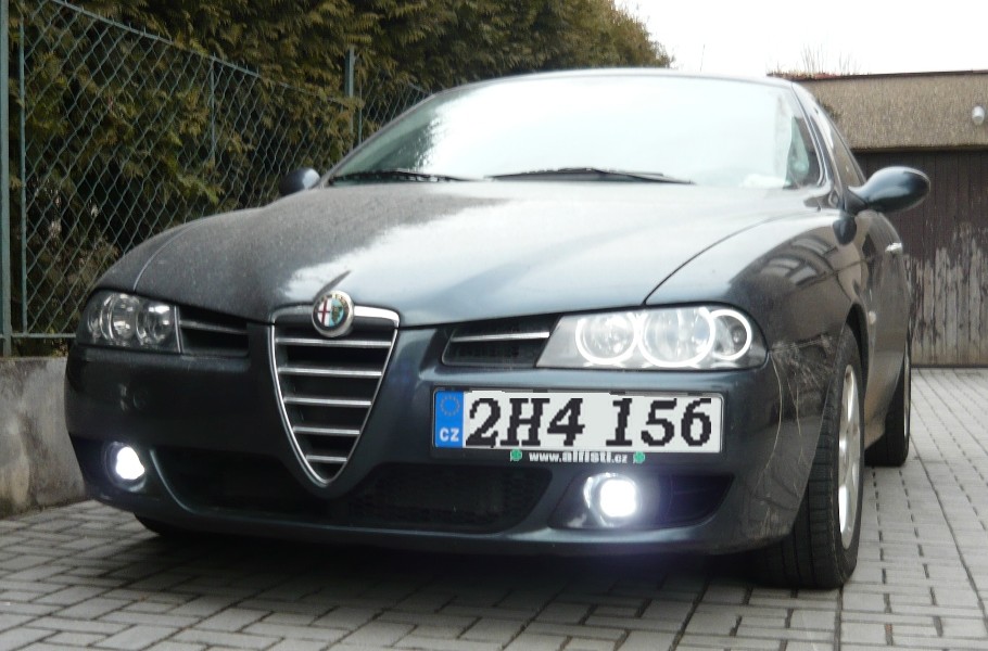

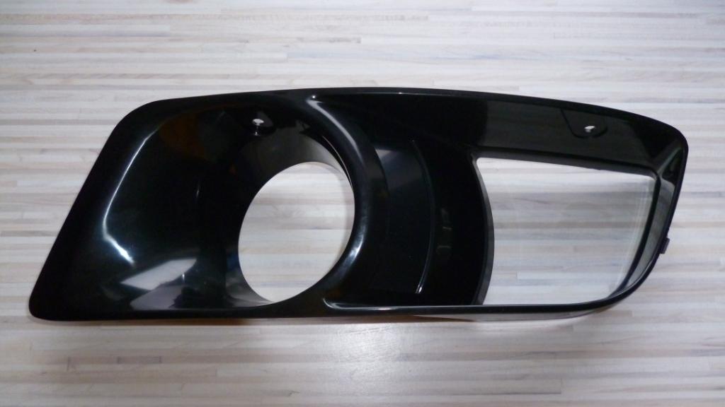

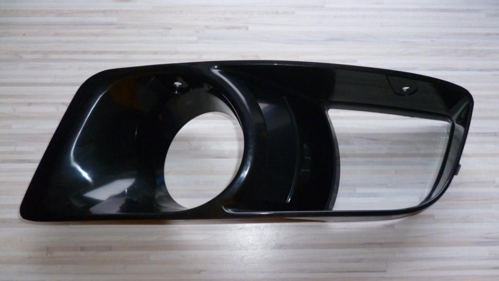

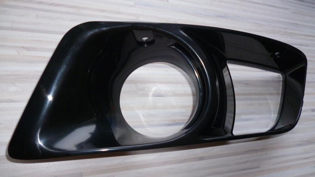

Dnes dorazila mřížka do nárazníku, objednáno z PL cena včetně poštovného 54 PLZ tedy 300kč. Takže ještě DRL místo mlhovek, jedna rozbitá to už je druhá vždy od kamenu teď už by byla pravá i levá, na to že je použiji 3x do roka a osvětlí mě to max 3metrový pruh před autem kašlu denní svícení využiji více a navíc bude fungovat podsvětlení budíků tak jak má, tudíž ve dne bude jasnější a na noc se ztlumý. Dám tam kulaté o stejné velikosti jako mlhy takže na vzhledu nic nebude poznat.
Super nápad, to chválím a ty mřížky jsi měl pobitý nebo...? Jak to máš ještě vymyšlený s podsvícením budíků?
vzal jsem trochu sněhu (zmrzlou hroudu o velikosti cca 10m x 1m) prostě závěj do mřížky a jak byla přemrzlá tak popraskala. Mlhovku jsem měl prasklou už předtím jen teď to sklo vypadalo. Jinak přístroje mají podsvícení jiné na den a jiné na noc to je popsáno i v návodu tudíž více svítí ve dne bez světel a při rozsvícení světel se ztlumí. Chci denní svícení s jednotkou která řídí rozsvěcení světel automaticky při nastartování a vzniku elektro šumu od alternátoru denní svícení rozsvítí a při zapnutí světel se automaticky denní svícení zhasne a zůstanou jen světla.

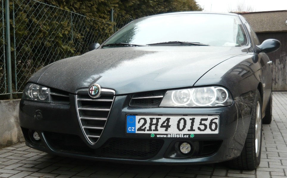

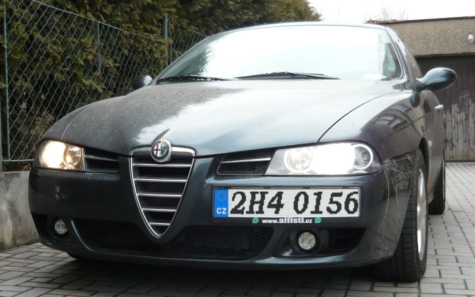

Tak tady jsou fotky DRL místo mlhovek
Pěkná instalace
Nechci ti tady z toho dělat diskuzi, ale zajímalo by mě proč si lidé kupují světla denního svícení. Osobně v tom nevidím žádnou výhodu.
- Franik
- Příspěvky: 3832
odpověď je jednoduchá cena a užití je to popsáno už víše. Dostal jsem kamenem na mlhovku samo to nevydržela a když jsem viděl cenu mlhovky na face verzi (2000kč) tak bylo jasno. Jelikož to že mlhovky použiju 3x do roka a svítěj max 5metrů před auto to už DRL využiji častěji a lépe. samo díru v nárazníku jsem nechat nechtěl a jezdit s rozbitou už taky né.
