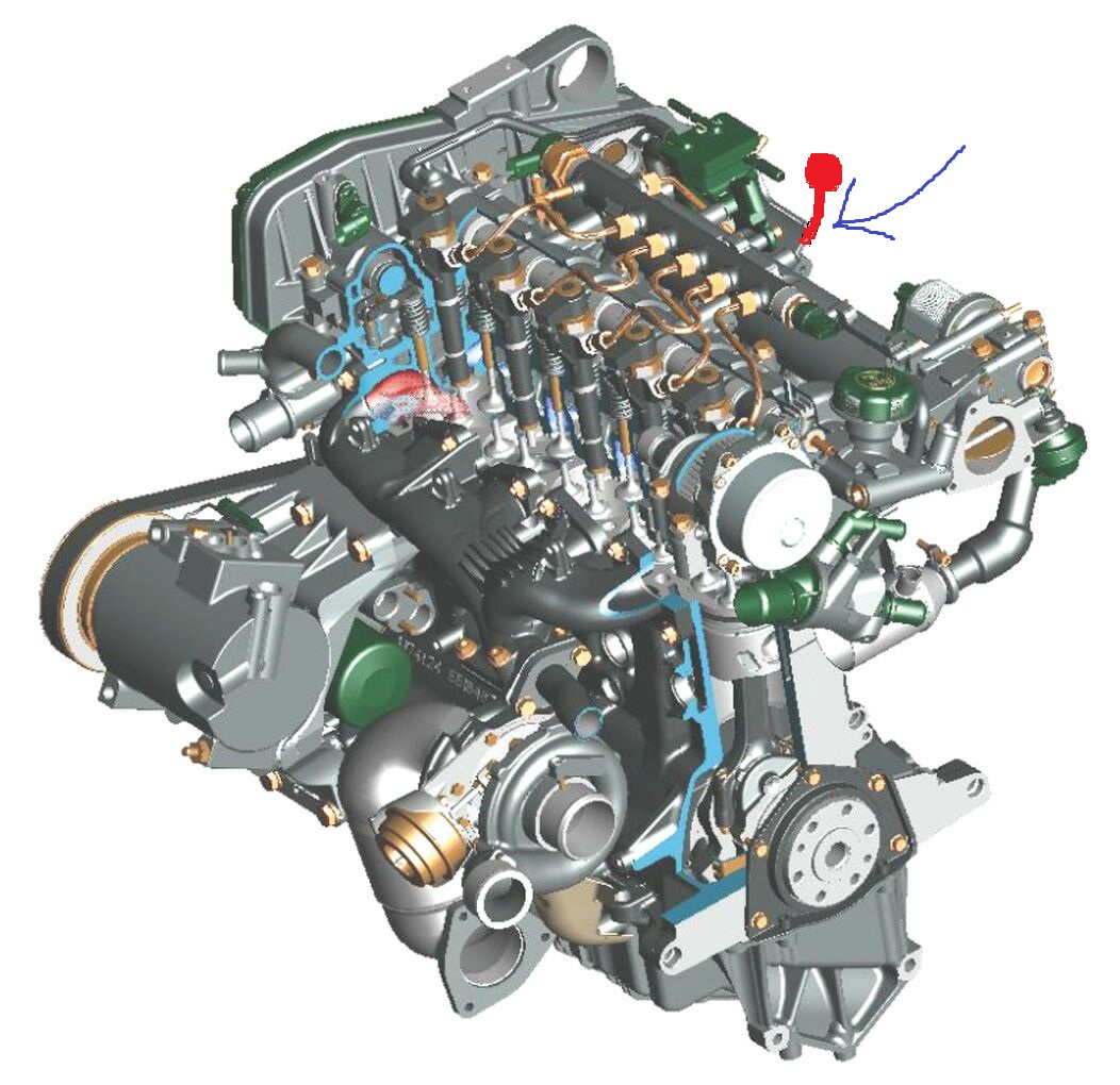

Joe píše:jinak ještě dotaz na co je ta věc co jsem označil na obrázku. Musel jsem to tam přibarvit, je to plastové a vede k tomu hadička napojená někde na hadici mezi filtrem a turbem. Ptám se protože je hodně volná a byla lehce vysunutá a kolem toho něco lehce prosakovalo.
Tak nevíte co to je?
