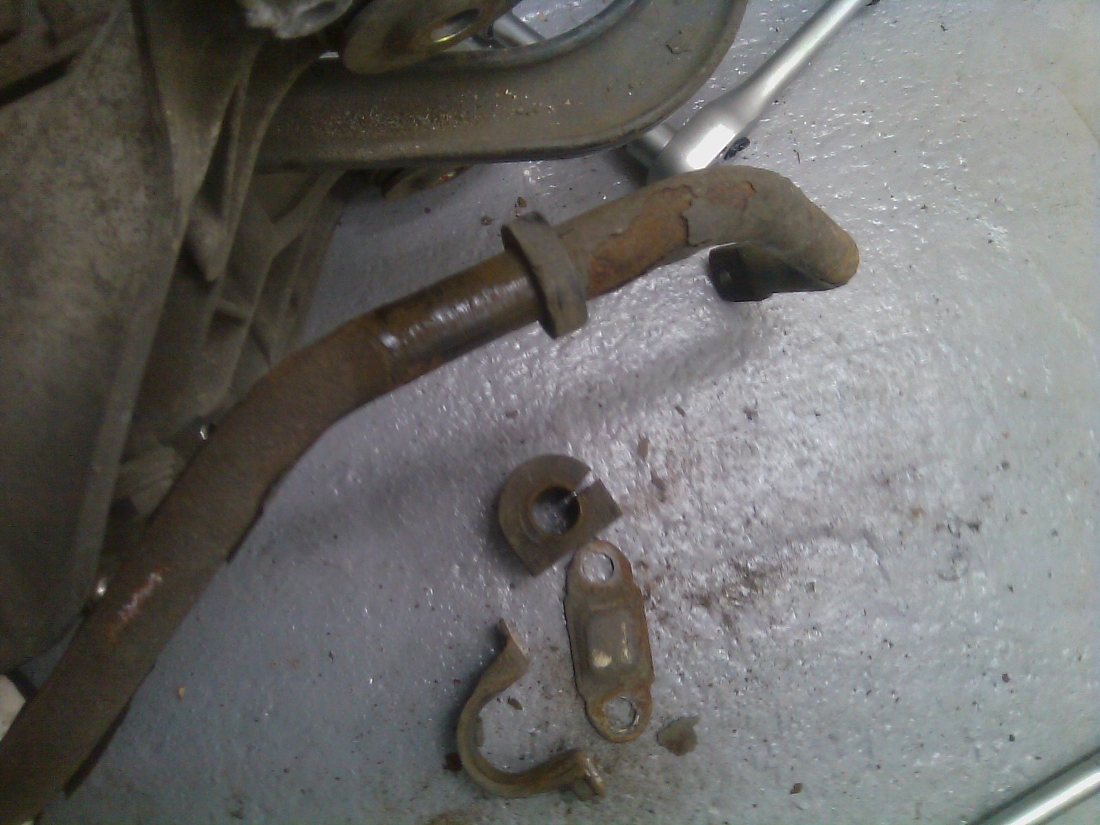

Jestli myslíš ten "váleček" před gumou stabíku, tak to je doraz. Zítra ti to můžu vyfotit rozebraný, mám stabík navíc.

alfi166silver píše:Jestli myslíš ten "váleček" před gumou stabíku, tak to je doraz. Zítra ti to můžu vyfotit rozebraný, mám stabík navíc.
jestli máš foto tak to by bylo super mě tam nějak mátl ten průměr tak jsem se do toho nechtěl pouštět .Dik

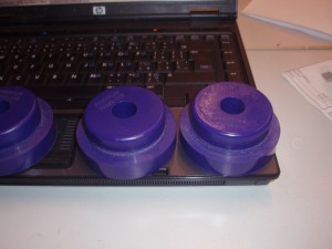

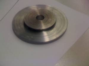

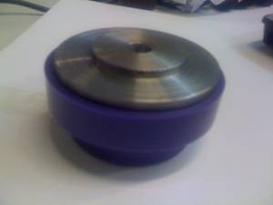

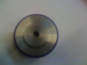

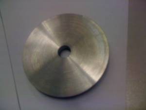

Podložka "zespoda" 4 ks
Podložky lze nechat udělat z obyčejné oceli a nechat někde v zinkovně žárově pozinkovat, aby nerezivěly. Z antikora to nechají udělat marnotratníci a ladiči :-D .
Nechal jsem jich vyrobit 40ks čekám až mému soustružníkovi dojede matroš tak je hned stočí .

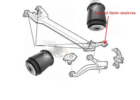

alfi166silver
Příspěvky: 738
Re: Repas podvozku
Příspěvek od alfi166silver » 8.11.2011, úte 12:58
Na straně 2 Zip166jtd postoval obrázek těch Tedgumů. Cena 1 kusu se v Čechách pohybuje cca 900,-Kč a na Slovensku 42 Euro. Vše uděláš podle mého návodu na straně 6 a 7. Místo powerflexů a podložek použiješ ty Tedgumy a nalisuješ je po doraz do nápravnice směrem "od kastle" !! To je vše. Krom vybroušení toho okraje v díře po starém silentbloku nic neupravuješ.

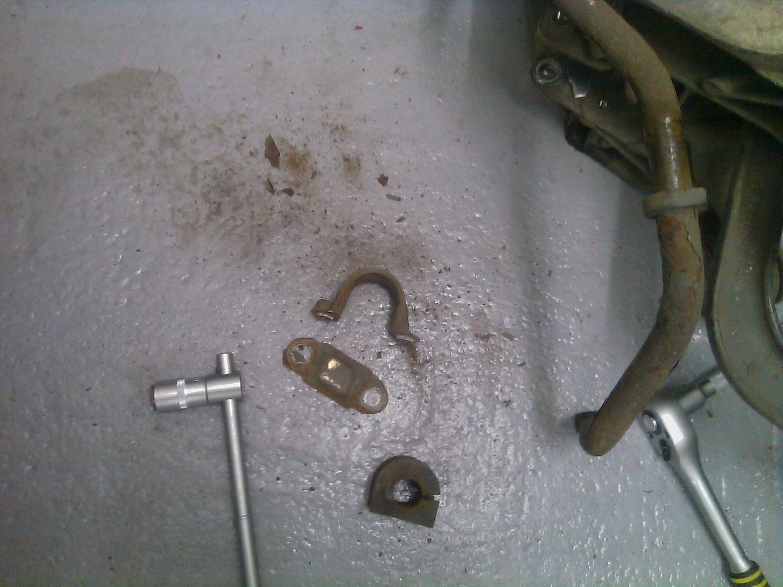

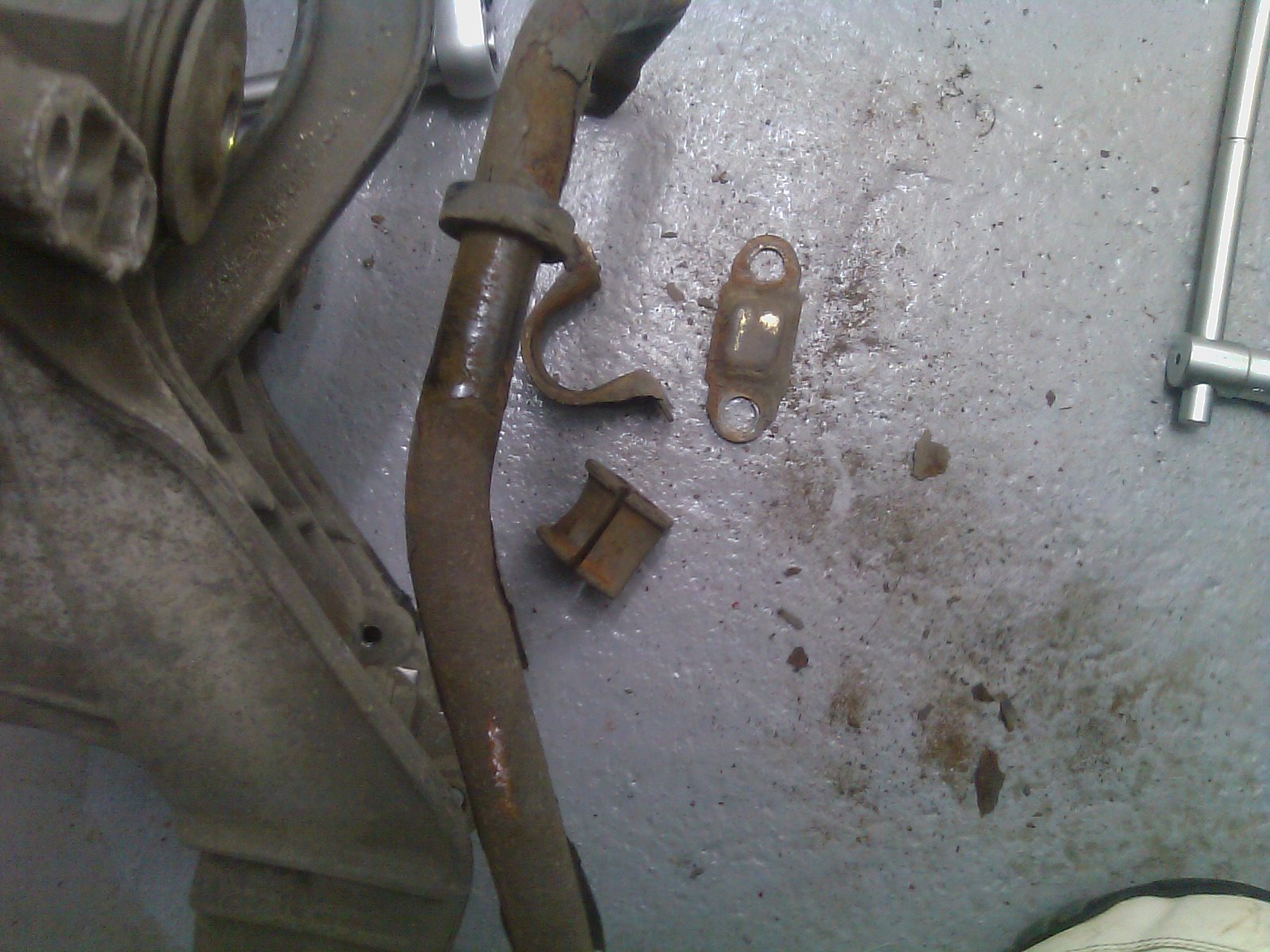

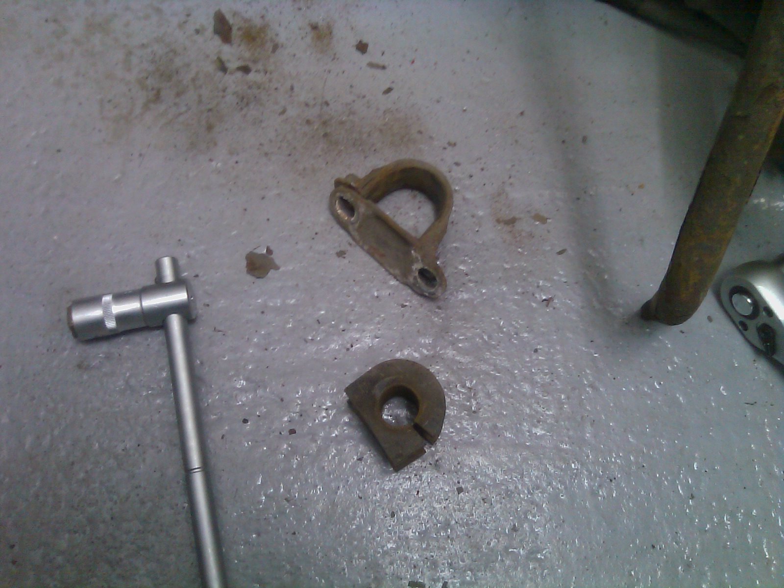

alfi166silver
Příspěvky: 738
Re: Repas podvozku
Příspěvek od alfi166silver » 14.11.2011, pon 18:22
cepppp píše:
Takhle to vypadá už rozebraný.
Žádné překvapení se tam nekoná, třmen gumy stabilizátoru se rozebere stržením zanýtovaného okraje 13kou vrtákem proti matici ve třmenu.

cepppp
Příspěvky: 647
Bydliště: Hostivař
Re: Repas podvozku
Příspěvek od cepppp » 14.11.2011, pon 21:53
Dík moc , když to klapne tak ve čtvrtek montuju powerflex do napravnice a tohle bude jenom třešnička na dortu :smt023 koukam že to je stejny jak na předku až na ten doraz .

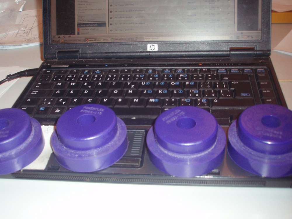

cepppp
Příspěvky: 647
Bydliště: Hostivař
Re: Repas podvozku
Příspěvek od cepppp » 4.12.2011, ned 19:35
tak ja už mam vše potřebne na repas napravnice tak snad si na to udělam čas :)
