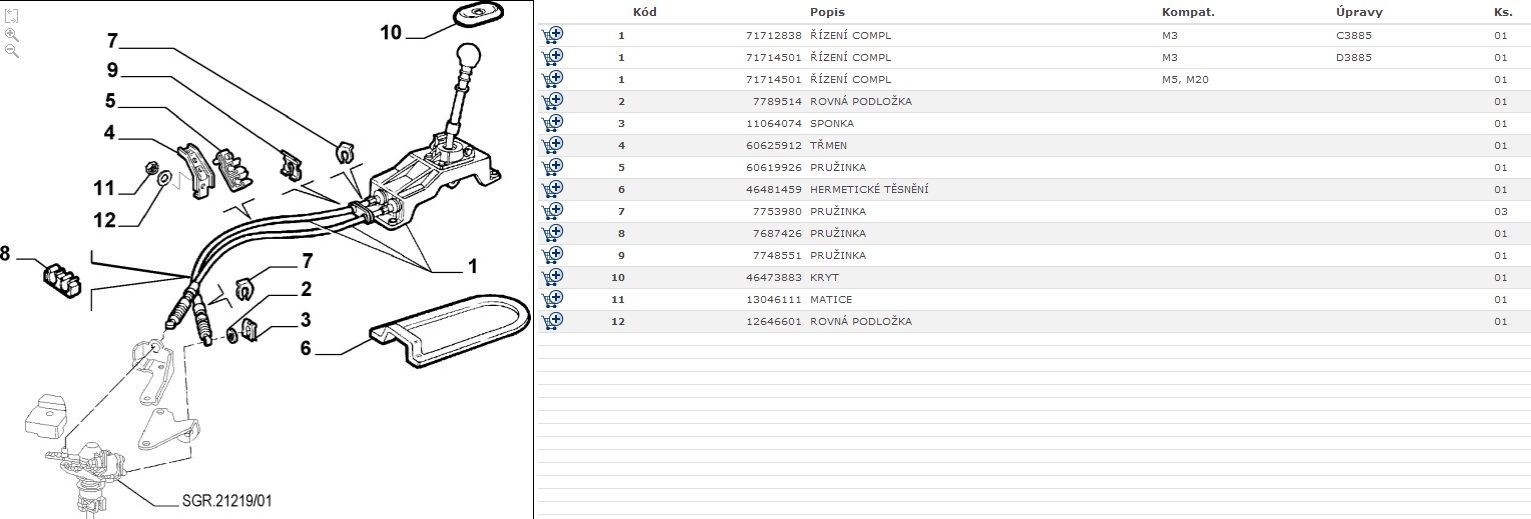

zdravim panove jde koupit nebo spiše vyměnit jenom ta cast ktera je na konci lanovodu (viz.obrazek) zavit tam je takže by to mohlo jit vytočit neměnil to už někdo zvas?dik za info
