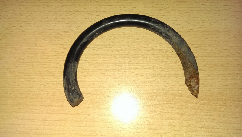

Příspěvek od Envel » 2.6.2015, úte 19:50
Tak co by jste řekli, že je todle?:

Příspěvek od AlfaAlfons » 2.6.2015, úte 19:55
že by prasklá pružina

Příspěvek od Envel » 2.6.2015, úte 20:14
To jo, ale není z Alfy. Zdálo by se to jasné, čekám na prasknutí některé z pružin, už to tady u 159 zažil téměř každý, naposledy Kolbik, takže bych se u auta vyrobeného 12/06 tomu ani nedivil, ale skutečnost je úplně jiná. Tento koneček pravé přední pružiny je totiž z manželčina Hyundaie IX35 a stalo se to týden před koncem 5-ti leté záruky(v provozu od 6/2010) při nájezdu 56 tis. km. A to už jsou vyměněné oba přední tlumiče. Je až neskutečné, na jakou životnost jsou ty dnešní křápy nastavené.

Příspěvek od mARt » 4.6.2015, čtv 16:01
No a vyměnili bez problémů i pružinu na druhé straně nebo se cukali?

Příspěvek od Envel » 6.6.2015, sob 21:39
Nevyměnili, a za tu cenu, co by za druhou origo chtěli si radši až prdne koupím obě Eibach i s prací za výměnu. Ale už dost o korejských herkách.
