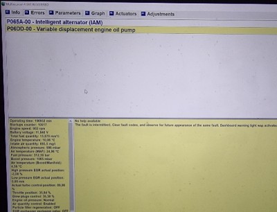

Caute, dnes rano, prvy vacsi mraz, 0-1stupna. Po nastartovani hlasilo chybu ACC(beriem, nema vyhrievanie radaru), ale ostal svietit aj check engine. Teraz som to napichol a ukazalo tieto dve chyby. Isli vyclearovat a zatial ok. Otazka, je coho sa bat, alebo len zasibalo kvoli chladu. U 156 alebo 159 ma nieco podobne neprekvapuje, tak ci je to tiez len take iste, alebo ozaj cakat problem. S dobijanim nevyzwra zatial ziadny problem, a to druhe neviem ani co je.

Re: Stelvio (pokec)
Kvůli chladu by určitě chyby naskakovat neměli, asi bych pogooglil abych byl připraven.
Re: Stelvio (pokec)
dobře nabitá baterka je v tomto případě taková první prevence, řekl bych.... ;-)

Re: Stelvio (pokec)
@speedy tak 159na v chladnejsom pocasi pri starte vypluje 5-10 chyb na palubaku, od dpf, tlaku oleja, nedostatok vody atd... a autu nic nieje(sprava sa to tak uz roky). Baterka je OK v obidvoch pripadoch. Preto ma napadlo, ci sa teda nejedna skor o vlastnost ako zavadu. Na zahranicnych skupinach giu/stelvio obcas vidim tiez ze niekto da ze im rozsvieti check, vela z nich ani nenapise co ukazal diag, len zmazu a jazdia...

Re: Stelvio (pokec)
Změř kapacitu baterie a uvidíš hned.Rasputin píše: 14.11.2023, úte 08:25 @speedy tak 159na v chladnejsom pocasi pri starte vypluje 5-10 chyb na palubaku, od dpf, tlaku oleja, nedostatok vody atd... a autu nic nieje(sprava sa to tak uz roky). Baterka je OK v obidvoch pripadoch. Preto ma napadlo, ci sa teda nejedna skor o vlastnost ako zavadu. Na zahranicnych skupinach giu/stelvio obcas vidim tiez ze niekto da ze im rozsvieti check, vela z nich ani nenapise co ukazal diag, len zmazu a jazdia...
Na 100% to bude baterie.

Re: Stelvio (pokec)
159 jsem měl taky, nejednou jsem ji startoval ve více jak 10st. mrazech a chyby to neházelo, stejně tak 156. Vlastnost to opravdu neníRasputin píše: 14.11.2023, úte 08:25 @speedy tak 159na v chladnejsom pocasi pri starte vypluje 5-10 chyb na palubaku, od dpf, tlaku oleja, nedostatok vody atd... a autu nic nieje(sprava sa to tak uz roky). Baterka je OK v obidvoch pripadoch. Preto ma napadlo, ci sa teda nejedna skor o vlastnost ako zavadu. Na zahranicnych skupinach giu/stelvio obcas vidim tiez ze niekto da ze im rozsvieti check, vela z nich ani nenapise co ukazal diag, len zmazu a jazdia...

Re: Stelvio (pokec)
tak nvm, no. Mam potom smolu asi. Robi to nasa pred face, a robila aj to aj svagrova poface. Ale nijak to tomu autu nevycitam. Zapinda si, ale inak robi co robit ma, odvbeze, priveze, zaveze... akurat u auta za 25k+ by som to uz necakal a nechem z toho robit vedu, skor ma zaujimalo ci to niekomu nespravilo uz, ze auto v dennej prevadzke, ziadny problem, ziadny naznak nicoho, a zrazu len toto. Zatial som tak, ze verim ze sa to uz nebude opakovat.

Re: Stelvio (pokec)
Taky tipuju baterii... Kapacita se dá zkontrolovat i přes obyčejnou diagnostiku. Nicméně, jeden z takových znaků, že je něco s baterií v nepořádku je ten, že ne vždy se spustí výhřev zadního okna a zrcátek (kontrolka svítí, ale okno fyzicky nehřeje) a většinou se neaktivuje S&S systém.

Re: Stelvio (pokec)
159 mame 15rokov, za ten cas sa baterka menila 3alebo 4 krat, nepamatam si uz presne. Robilo/robi to s kazdou. Auto nastartuje bez najmensieho problemu, ze hadam ani nepretoci 2x motorom a uz bezi. Ale vravim, nevycitam, zvykol som si. Ale 159 uz nechajme tak, ma nato svoje vlakno
Kazdopadne, stelvio po zmazani chyb zatial v poriadku.

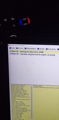

Re: Stelvio (pokec)
Tak dnes znovu, rano, a to nebolo ani zdaleka tak zima ako ked to spravila prvy krat :/ Napriek tomu, ze podla merani sa baterka zda v poriadku, dam na rady a kupim novu. Otazka, je potrebne kodovanie/adaptacia novej? Mam k dispozicii orig MES. Treba sa na nieco nachystat co vypadne(bude pytat kod radia?), nastavenia ostanu ci tiez vypadnu.

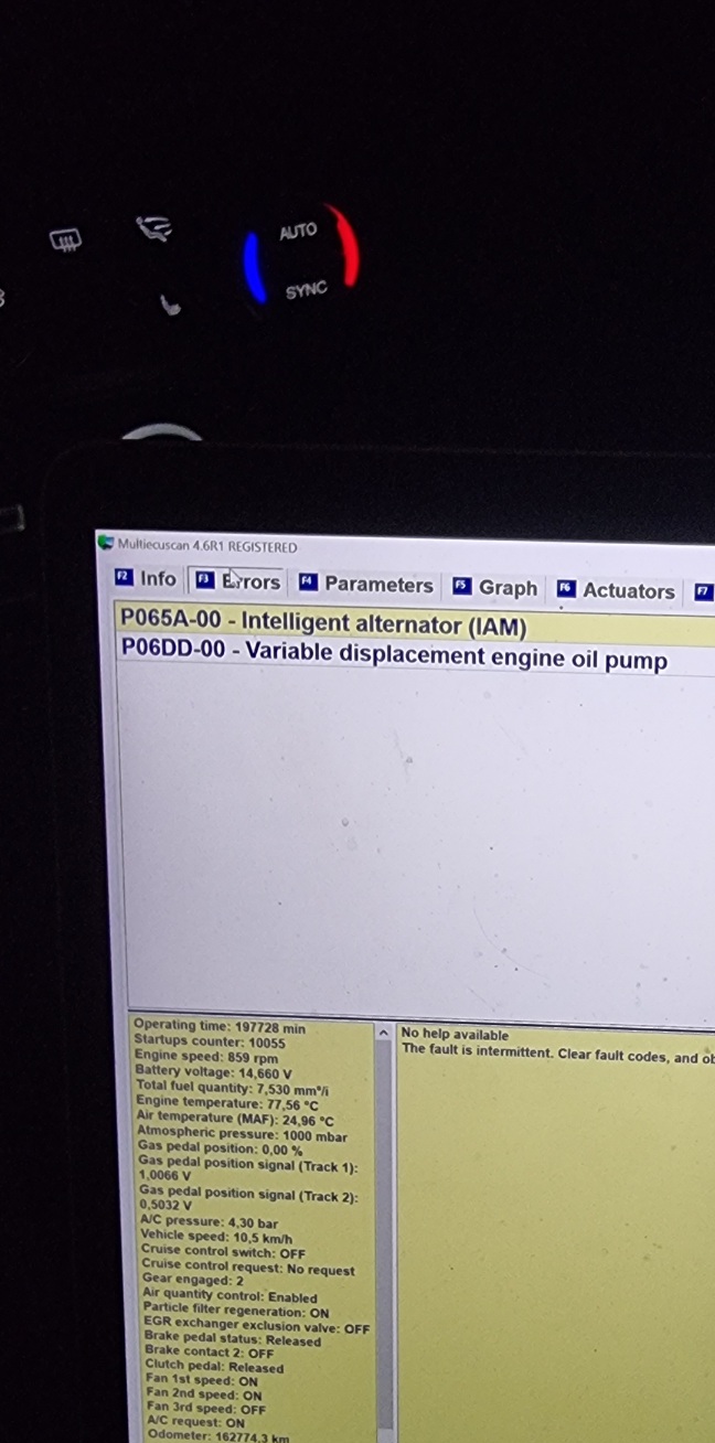

Re: Stelvio (pokec)
Tak dalsia zmena, a prestava sa mi to pacit. Dnes druha jazda a opat check engine,plus po par metroch to spadlo do nudzaku(max 40km/h), sprevadzane chvilkovou zmenou zvuku od motora, mozno prevodovky, tazko povedat(soferovala manzelka). Podla diag, tento krat chyba len P06DD-00 - variable displacement oil pump. No a teda aj chyba C2080-68 - control unit faulty(bus communication), ale v casti prevodovka. Priznam sa, predtym som pozeral len engine, takze tato chyba C2080 neviem relevantne povedat ci vyskocila dnes alebo je tam davno. Chyba alternatora tentoraz nebola. Oleja je dost(podla mierky), pouzity mopar 0w, filter mann, olej meneny pred 5000km. Nasiel som na YT kde pri giu popisuje tuto chybu, a vyriesila mu to vymena olejoveho filtra(ze pri vymene oleja pouzil najlacnejsi) a potom vymenil za kvalitny a OK. Dalsi pisu ze bud solenoid na olejovom cerpadle, alebo cele olejove cerpadlo, alebo loziska na kluke :/ Ak by som mal menit solenoid alebo cele cerpadlo, tak to uz rovno s rozvodmi, len keby ale mam istotu ze je to v tom. Myslite ze ak to hodim do autorizaku, daju jednoznacne kde je problem, alebo pojdu tiez pokus/omyl?
