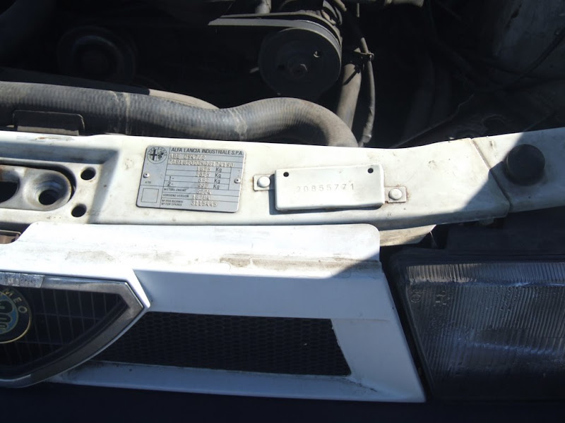

mám prosbu na majitele 75ky/GTV6. Nemá někdo naskenovaný identifikační štítek s VINem, který je v mot. prostoru viz foto?

u všech 75tek co jsem měl byly štítky jen na předním čele

takže asi nikdo nic, co?:) Možná by mi stačila fotka ve vysokém rozlišení, ať už štítek máte kdekoliv

skočím ti nafotit tu příčku, je to ono?
to bys byl nejlepší...to je přesně ONO!

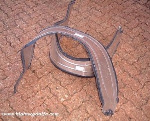

A neví někdo kde se daj sehnat podbehy - jsou roztrhane od pneu - ale s menšími úpravami pry pasuji i ze 75ky.

na alfettě, to mám nanýtované na stěně v motorovém prostoru před spolujezdcem
EDIT no to je fajne vědět
, ale i na 75ku jsou dost vzácné, sám bych je potřeboval
na GTV6 se dá koupit za "lacino" podběh
http://www.highwoodalfa.com/2d2b5f74-a9 ... c18-9.html
Pair single-piece aluminium wing liners

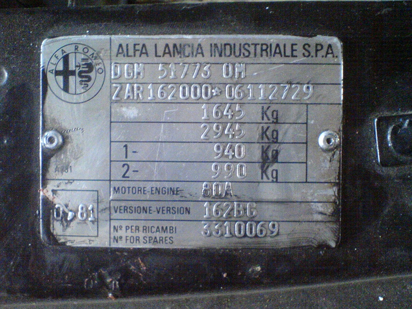

takhle??
jj, poslal jsem ti sz

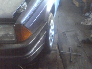

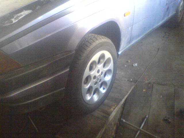

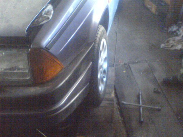

tak jsem zkoušel 15ky kola z alfy 156 i na předek a jsem zklamán, nepasují- musel bych je násilím dorvat na náboj a ten centimetr co k tomu chyběl značil, že asi kolo bude asi škrtat o třmen- nechtěl jsme to tam rvát násilím bo majitel stál za mnou
škoda v černé barvě bych si ty kola docela dobře představil i když nechápu, jakto, že je někdo na V6 má namontované, možná to opravdu chtělo sehnat odvahu a narvat je tam- na zadek pasují bez problémů

To je tím, že 156 má středovou díru Fiat, tj. 58,1 kdežto 75 má ještě alfa středovou díru, 58,6. Ten půlmilimetr je bohužel moc. Taky na 33 nenarvu Borbety z Fiata a musím udělat nějaké vymezovací kroužky.

no tak to je ono
zajímavé je, že na zadní kolo to šlo lehce

Prostě vezmi fortunku a v těch liťákách to obrus, nebo tam udělej podložky .Prostě to jde když se chce.

sem to dělal na A borbetech ze 164ky a při brrždění jak se třmen roztáhl, tak to zase štrejchalo
