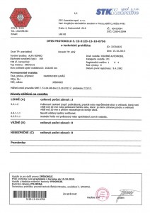

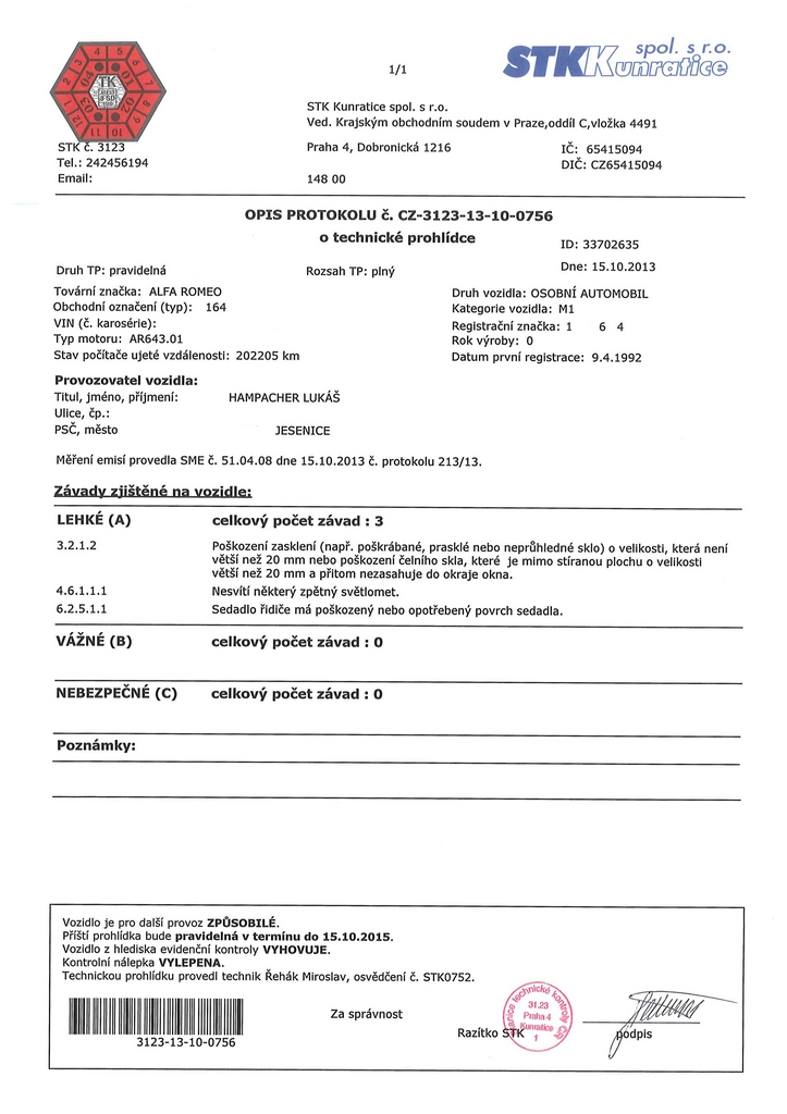

Příspěvek od Hampice » 15.10.2013, úte 18:48
STK za náma... Emise celkem průser.. Nakonec to ale vyšlo* a výsledek se celkem podobá hodnotám Passatu 2.0 FSI :) Hold vysoká hodnota CO, asi katík už není co býval. Technická cajk, prasklinka na čelním skle, jako naschvál odešla jedna couvačka a cosi se mu nelíbilo na sedadle řidiče 6.2.5.1.1 ...
no co, známky tam jsou, jde se jezdit :)
EDIT: Že nekecám...

Příspěvek od Hampice » 15.10.2013, úte 20:07
S tím podtáčením dobra rada, jezdím s tím jak s hnojem, mám strach... Asi to chce se nebát...
Jinak hláška technika, když byl pod tím: to ste měl nějaký nabouraný, že je tady všechno nový? Vždyť tady není co kontrolovat...
a pak tam napíše takovou chujovinu se sedadlem...
