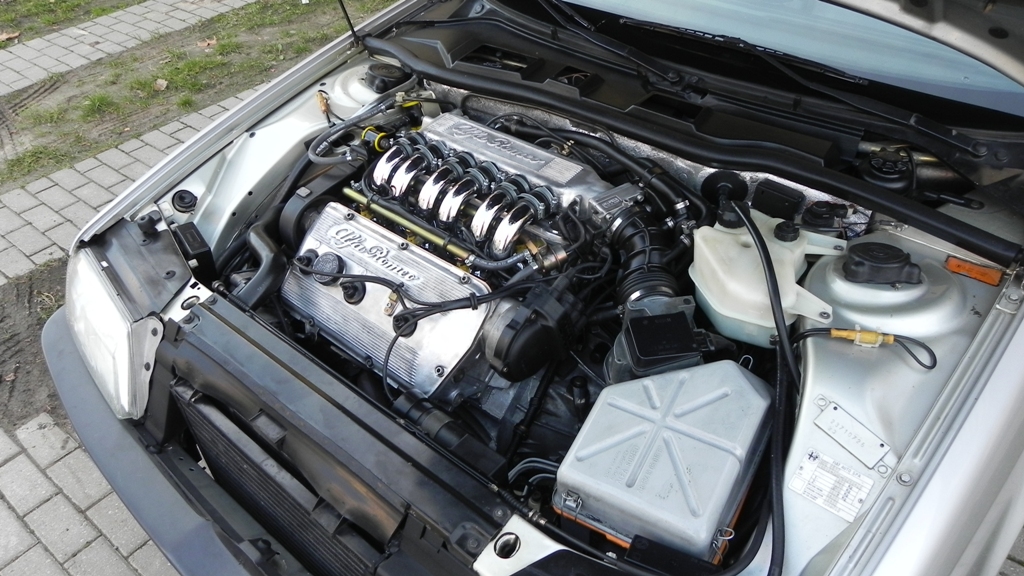

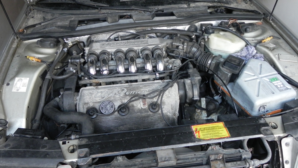

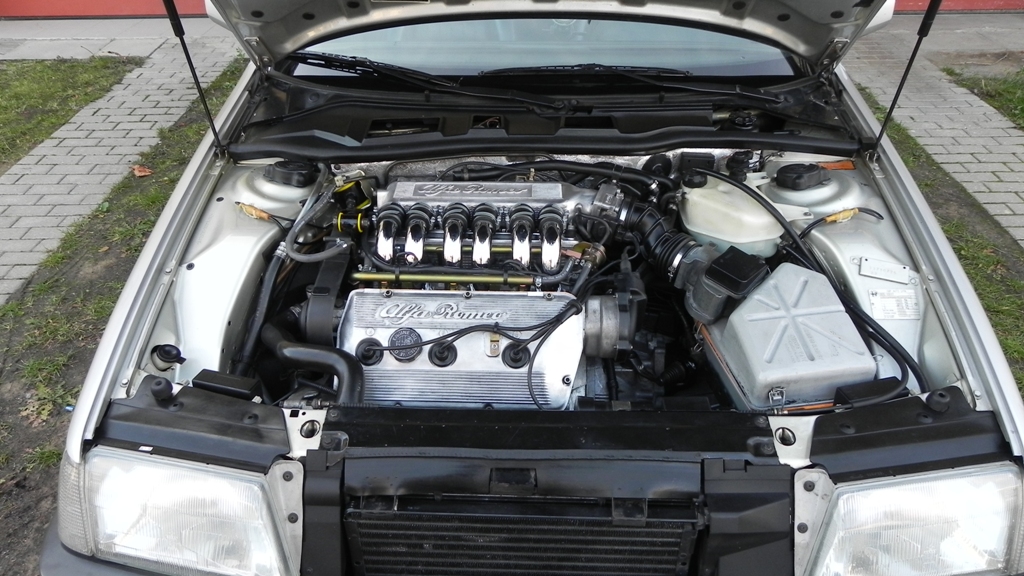

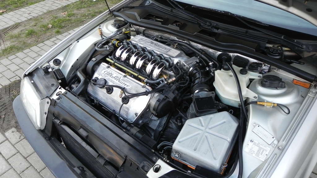

Taky jsem udělal konečně nějaké fotky na božím světle. Pro porovnání:)
Něco více ve známé galerii, je tam i video (taky zde: http://www.youtube.com/watch?v=mGnc2cttMZI)
Nové ložiska v tlumičích přinesly rapidní zlepšení chování přední nápravy v rejdu. Levá strana úplně super, z pravé se pořád občas něco ozve. Už nevím, co by to mohlo být...

safra ten motor je pěknej....
oproti tomu tam mám já smetiště.... no, aspoň mám motivaci s tím něco dělat....
Motůrek a celý prostor vypadá luxusně
Škoda Felicia 1,3MPI,r.v.1999
Jj mas to hezky

Taky to ale trvalo a stálo... Ale dík. Přes víkend ještě nějaký cestování a pak asi už zimní přestávka a generálka zadní nápravy...
To je lesk jako blesk
