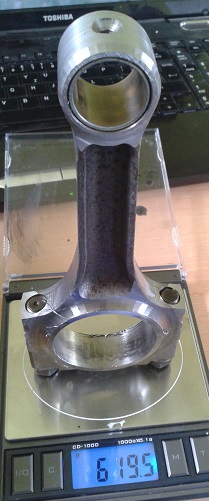

Příspěvek od Marcel Nera » 30.5.2013, čtv 23:28
když jsi zabrousil do toho vážení, tahle je ze 16VT a mívá 800-825g :-)

Příspěvek od Eidy » 30.5.2013, čtv 23:38
Takže tys sebral 200g?
Pěkný :smt023

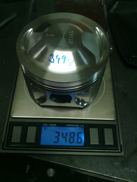

Příspěvek od Marcel Nera » 30.5.2013, čtv 23:43
já ne, nějakej programovatelnej hlodák, asi CNC bo jak se tomu říká :-)
ještě se zaměř na tohle, přímovratný kila dělaj svoje :-)
