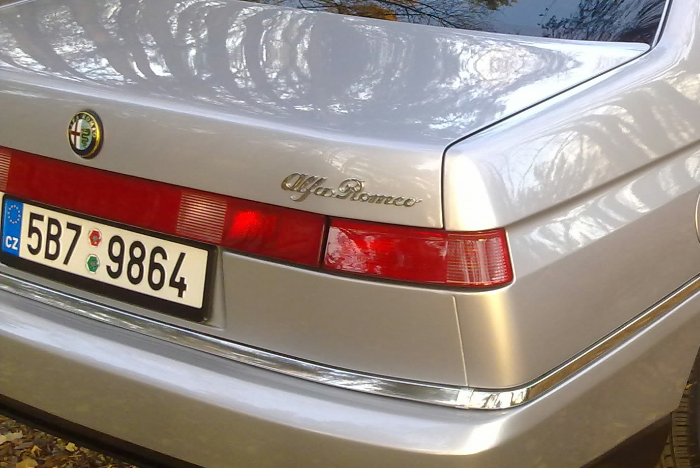

Jinak co se týče té plachty, já auto zakrývám po celou dobu vlastnictví, tj. 5 let. Zespod ji mám bavlněnou a nikdy jsem nezaznamenal, že by poškrábala lak. A to dokonce ikdyž bylo auto znečištěné (nedávám na mokré auto samozřejmě). Fotka je pouze mobilem, ale i tak je vidět, že lak má hloubku, je hladký a takový živý.

nelicuje nejak kufr
Bych tady nerad spamoval, kdyz to je na jinou diskuzi
Mrkni na auto v noci pod lampou, uvidis ty pavuciny, ale tohle je u starého auta uplně normální. Bonus je, že stříbrná je taková blbuvzdorná, narozdíl od černých a ostatních tmavých barev..
Tohle taky vypada docela ok, ale ve skutecnosti to bylo nejak takhle nebo takhle
Ale to uz je trosicku "perfekcionismus". Po tom co sem varil na kastli a celkove se toho dost delalo kolem auta lak vypada hrozne. Na jare az se bude chtit tak se do toho asi pustim, ale tentokrat i vcetne brouseni, pri dost poskozenem laku to docela usnadni praci

jj
Fotky zkreslují.
Nechci to Hampimu tady zasekávat. Když to napíšu stručně: Při koupi jsem si myslel, že kupuji 164ku ve zlaté metalíze (3 roky stála venku). Lak je strojně vyleštěn, používám clay a vše okolo toho na údržbu a myslím, že víc z něj dostat nejde. Pavučiny na něm nejsou, škrábanečky (zřejmě od leštění) jsou, předchozí majitel byl ročník 1930, takže taková ta dědkovská údržba laku.
