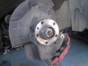

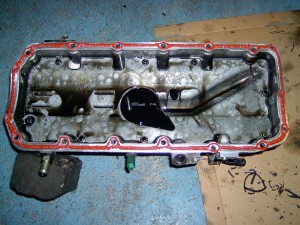

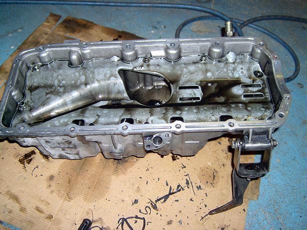

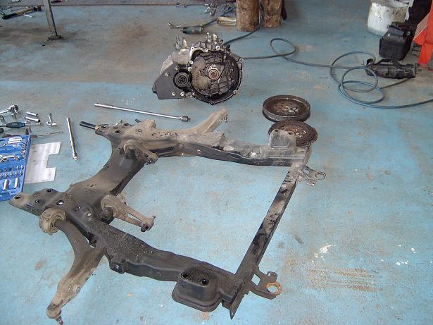

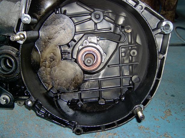

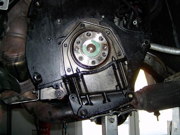

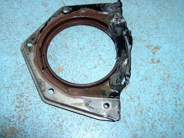

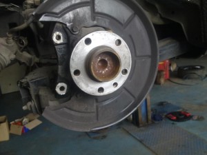

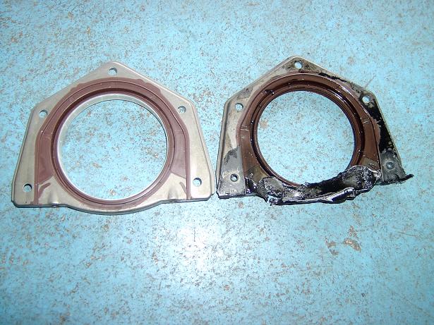

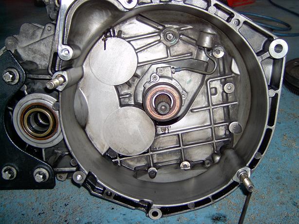

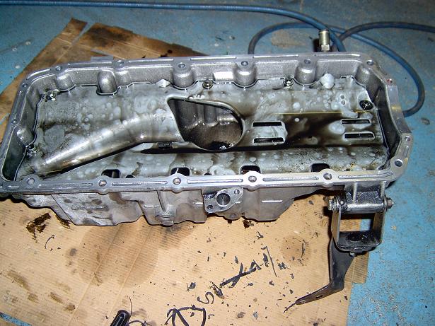

Tak sobota/neděle byla pro alfušku velmi pracovní a to, že se měnilo gufero na klice od spojky, neskutečná práce a ono je pořád svatá pravda, kde se na autě podepíše, tak takové pak je a to moje servisovaly v originálu, pouze pitomci, gufero by bylo plně funkční, kdyby tam nějaký mamlas nedal silikonu jako kdyby lepil díry
no rozepíšu obrázky
1. sundaná H náprava
2. sundaná přvodovka, spojka, setrvák a tady jde vidět tekoucí gufero
3. komplet sundané věci
4. převodovka od oleje
5. staré gufero a tady byl kámen úrazu, ten kdo asi přetěsňoval vanu, tak dal tolik silikonu, že šel až do gufera a to stratilo funkci a postupně odešlo
6. foto s novým guferem
7. vyčištěná převodovka
8. sundaná olejová vana - nemusela se sundavat, ale pro moji jistotu se sundala
9. silikon na vaně
10. vypucován motor a nasazená vana
a teď se dalo všechno na zpět a je po problému a jak jsem psal nahoře, nějaké píp se do toho sralo, co mohly vyměnily za nové, ale přetěsnit vanu neuměly
Jinak práce kompletně toho celého cca 16hod

To je neskutecny co jsou nekteri "studovani mechanici" za prasata...
- cendler
- Příspěvky: 3425
- Bydliště: Sokolov, CR
Re: Cendler - Alfa Romeo 159 Sportwagon 2,4JTDm 20V (12/2006)
Ladin 164V6 : to mi povídej, olej unikal pomalu ale jistě
, ale fakt prasárna
Hele nic proti ale když se dívám na ty foto tak je to gufero stejně tak pokydané tmelem jako jsem to měl na 100kw když jsem si na ní dělal spojku a taky na konec bylo gufero OK jen by to stačilo přetěsnit. Jestli pak to tak nemastija od výroby
. Ale musím říct že tak pečliví že bych při guferu znovu lepil i vanu .... Tak to jsem opravdu nebyl

Zip166JTD : taky jsem si to říkal, ale zase když už jsem koupil nové, proč ho tam nedat

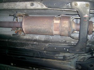

další novinky, odstranění DPF, zítra dám nějaké foto, auto o poznání lépe jede, jsem spokojený
takže slíbené foto
a co EGR ventil? Ten mě osobně štve mnohem víc
. .jsem zvědav i jak to hulí

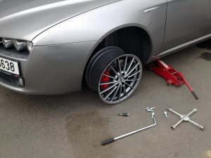

Takže na léto pořízená nová kolečka a to TOORA T230 R18 - originál jsou v kouřovém komaxitu, ale to se mi nelíbilo, takže nalakováno na černou lesklou barvu a tak tady jsou nějaké fotky.
vcera jsem je okukoval - nadhera
Pecka za jízdy vypadá jak na plecháčích.
Ale když stojí, tak to vypadá parádně
Cernou mam rad, ale kola se v ni hrozne ztraci...
Kola fakt hezky, ale nechal bych je v te sede barve. Nicmene kazdemu se libi neco jineho
Btw. červene trmeny
sice ty paprsky zanikají, ale toory jsou moc pěkný kola.
jak pracné je lakovat ty brzdiče a co to všechno obnáší? díky za info.

ono ve skutečnosti je to fakt hezký, nebo mě se to líbí, jinak třmeny nic zásadního, pouze barvu já používám Hamerite a štěteček a malovat si, neříkám že je to dokonalé, jsou tam nějaké chyby, ale zase za kolama se něco schová
- Franik
- Příspěvky: 3832
jj taky mám hemerite je levnější a vydrží to taky.

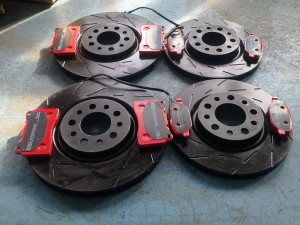

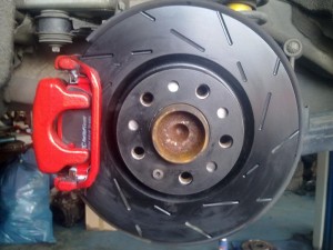

Tak zase nějaká novinka
Dovezl jsem si hezký malý, ale ukrutně těžký balíček. Tak samozřejmě jsem je musel dostat hned na auto
Kdyby někdo nepoznal jedná se o kodouče EBC Black-Dash disky a destičky RedStuff.
Velikost :
přední 330mm
zadní 292mm
až najedu nějaké km tak poreferuji, jinak na předešlém auto jsm měl Turbogroove a GreenStuffy a nemohl jsem si je vynachválit.
Samozřejmě potom nahodím nějaké fotky ještě na autě a v kolech.
