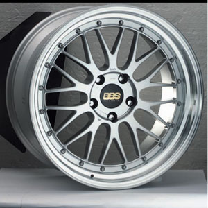

nevím jak budou vypadat na 164, ale mám je doma :-D
BBS RS249 7 x 15 30.0 98.00 5 58.1 Alfa 164. Už jsme jednou řešili s Ladinem, jsou v typových listech psaný jako BBS RS249- pro AR 164... Nikdy jsem na Alfě nenašel ani fotku
http://www.alfabb.com/bb/forums/alfa-ro ... sz-rz.html
Tady je máš- já je mám v 15", 16" z toho seskládáš pomocí límců. Existujou límce na přechod 15-16, v různých šířkách. Ale levná sranda to není....

Tak takové info jsem nečekal. Díky tomu jsem narazil na zajímavou tabulku http://www.wokke.de/BBS-RS-Liste.htm
Pokud to tedy dobře chápu, tak střed by stačilo sehnat se správnou roztečí a zbytek se řeší už límcem. Tedy v mém případě zjednodušeně sehnat límec 17" se správnou šířkou aby po složení mělo kolo i správné ET a bylo by. Tak sehnat dvě sady těch správných kol a složit jednu. Pro mě celkem zajímavá myšlenka. Jak už jsem psal, nikdy jsem se o kola nijak nezajímal a na autě měl vždy origo, tak jsem v tomto panic :-D.
Zatím tedy jen pokukuju co by se na ní tak mohlo hodit a dalo se to třeba i sehnat.

5x98 středy existujou jen v 15". 16" z toho jde vytvořit pomocí speciálních límců, ale pochybuju, lépe řečeno neviděl jsem, konverzní sadu 15-17

Jen pro objasnění. 17" chci v podstatě ze 3 důvodů:
1. jsou v TP
2. 15" nechci a 16" v TP nejsou - a chci to mít dle TP, na TK či s policajtama se hádat nehodlám
3. mám úplně nový gumy
Re: Coyote_164 - Alfa Romeo 164 3.0 V6 12V (1990)
Příspěvek od hondzik » 23.1.2013, stř 11:10
jedině 17" s nějakým poskočeným ET a podložka na změnu rozteče. Jinak to moc nevidím
popř 17" středy s 5x100 a šrouby s plovoucí hlavou.
Každopádně počítej s tím, že ty kola v 17" budou randál tak za 20-30t podle stavu. Celoleštěný, radinox límce, titan šrouby je tak 40-50t.
Já platil 15" zalitý komaxitem přes 10t. Až budou v top stavu ( leštím si sám) tak to vidím celkem přes 20t a není v tom práce.

No a podložky jsou věc, které bych se rád vyhnul. Není to lehké. :( Budu pátrat dál a třeba najdu ještě něco zajímavého.

Klidne se koukej po tech 5x100 jak pise Hondzik, staci zvetsit stredovku a poridit srouby s plovouci hlavou, kamaradovo tata takhle jezdil s TD nekolik let bez problemu, a v ty rozteci je kralovsky vyber... :wink:
Příspěvek od hondzik » 23.1.2013, stř 13:31
souhlas, šrouby z plovoucí hlavou jsou ok. Třeba OZ plno let tvrdošíjně nedělalo kolo 4x98 ale prostě dávali 4x100 a k tomu šrouby s plovoucí hlavou. Z toho strach neměj :wink:

Hondzik: řešení s touto roztečí jsem dlouhá léta pozoroval u kamarádů na Fiatech. Takže toho se nebojím. Nicméně chtěl jsem začít s co nejpřesnějšími rozměry :). Za nabídku díky, ale snad s tím nebudu muset otravovat.

Akorát jak se zjistilo, tak to co se tu prodává je jen replika. Takže je otázka co kvalita... A ještě je otázka jak moc by vadilo jiné ET. V TP mám ET25, toto je ET35.
Příspěvek od Ladin 164V6 » 29.1.2013, úte 16:31
To nevim, ale pro predstavu, ja mam ET35 a 7 a 8J...
Příspěvek od coyote » 29.1.2013, úte 16:52
Takže je to odzkoušená hodnota. Předpokládám, že lemy jsi kvůli tomu nijak upravovat nemusel. ?
