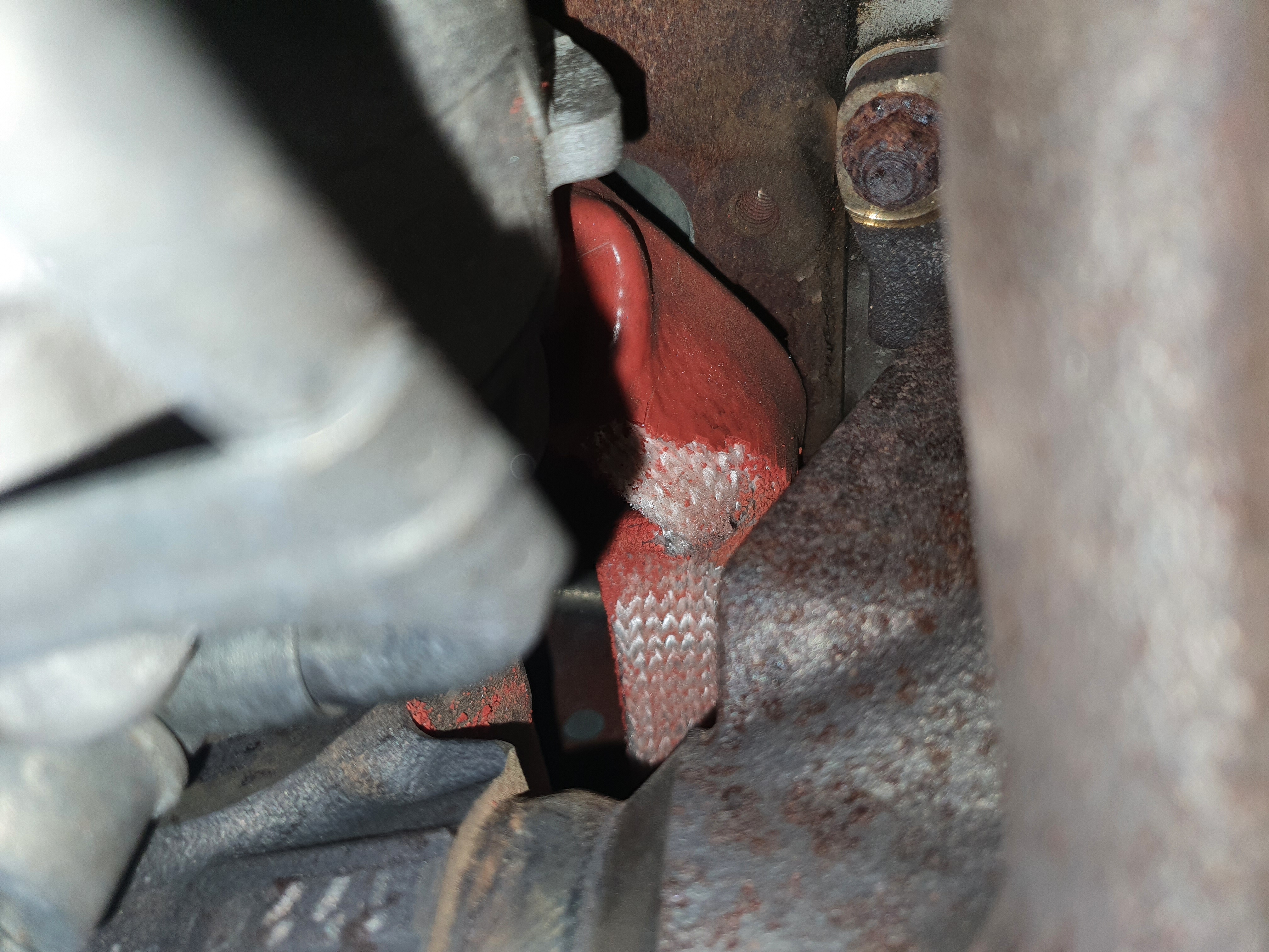

Čeká ma 4 výměna oleje od te doby co jsem nasadil izolační hadici na trubku turba, (20 tis km) . Přemýšlím jestli dat znovu hadici, nebo koupit trubku novou modifikovanou s tim stíněním a nebo omotavka na svody. Případně kombinace nové a omotavky. Řešil někdo? Protože evidentně ta hadice dostává docela zabrat a omotavka na svody by měla zvládat větší teplotu ale zas otázka zda to dobře zaizoluje.

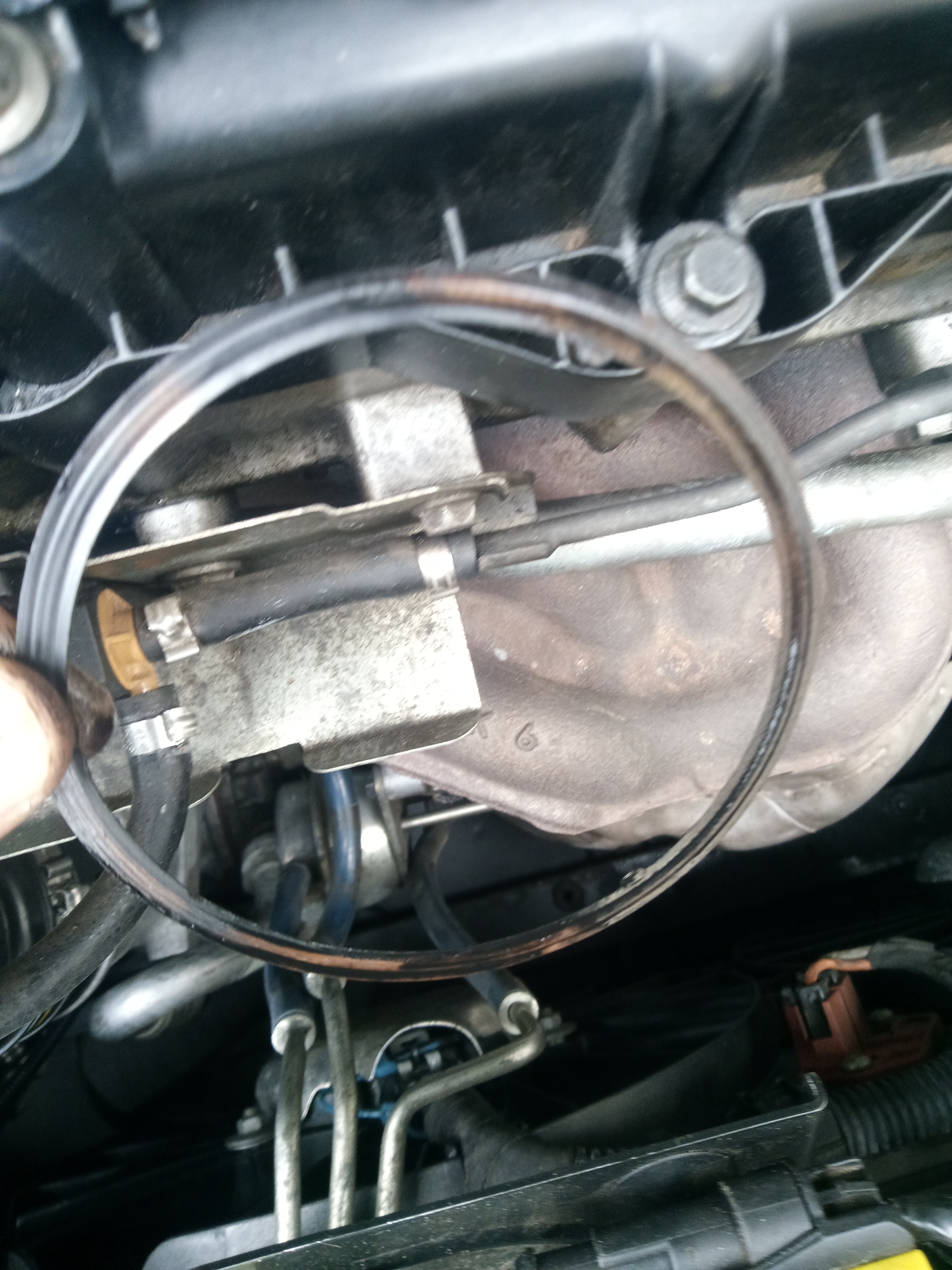

Tak.. s protestujici elektronikou asi musim resit i turbo..
Auto za posledni mesic jen stoji.. ale od momentu co jsem vymenil tesneni mezi vanou a olejovou pumpou to nejak pokuruje.. pri delsim stani jakoze hodne...
Turbo tlaci jak ma, auto jede jak nikdy predtim (pokud nestavkuje vaha). ale kourove efekty jako bych mel schovat valecnou lod...
Ve vejfuku - hned pred katem dokud se to nevypali je proste mokro .. tesnici krouzek je mokrej... na vuli si zatim nesahnu, nemam cas to sundavat...
