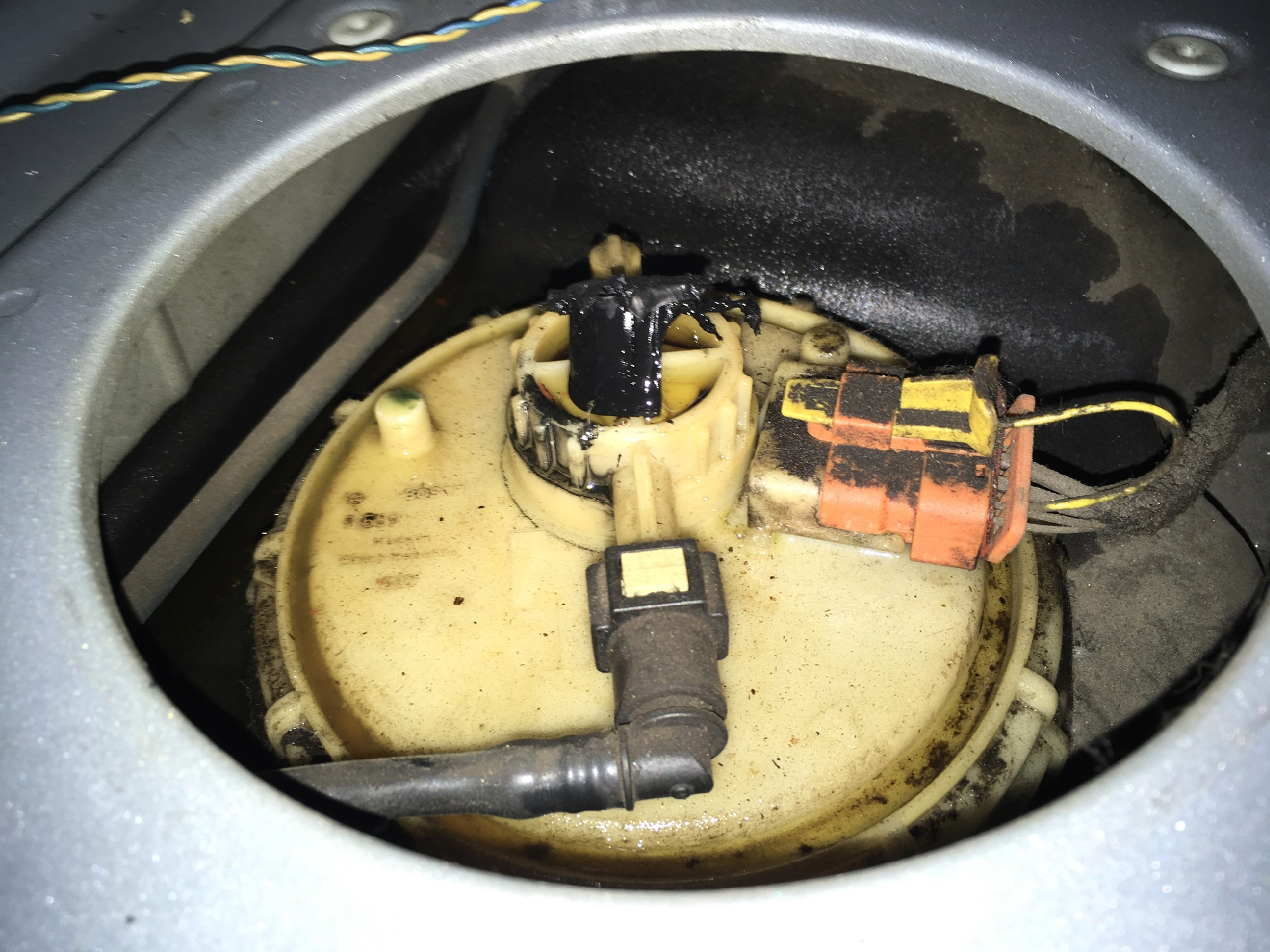

Po delší době se hlásím, tentokrát s problémem: Po posledním tankování se mi zdálo, že nějak moc cítím benzín okolo auta. Quick Google - mohl by to být prasklý plast na palivovém čerpadle.
Teď jsem vyhodil zadní sedák - a je to skutečně tak. V autě není cítit skoro nic - nad čerpadlem je ještě plechový dekl s těsněním.
Fascinující je, že ta prasklina vypadá na všech čerpadlech, co jsem tak našel po internetech naprosto stejně. Evidentně výrobní/návrhová chyba, praská to všem a všem na stejném místě:
Před očištěním:
Čistá prasklina:
Srovnejte s fotkama např. tady:https://www.alfaowner.com/threads/fuel- ... t-17595893
No, každopádně, svařovat plast za tepla se mi pár centimetrů od nádrže plné benzínu tak nějak úplně nechce, půjdu cestou epoxidu (tekutého kovu). Další fotky - jestli se mi to povede - budou následovat.
Na autě se zatím rozbily pouze věci "Made in Germany" - dvouhmota Sachs a čerpadlo Siemens, tak nevím, jak je to s tou německou kvalitou.. :D

Tak opraveno - prasklinu jsem zalil epoxidem a zpevnil půlkou duralové trubičky - tohle by mělo přežít celé auto...
Každopádně, každý s benzínovým motorem si přičichněte k pravému podběhu - v interiéru to není cítit, benzín se odpařuje pod auto a nejvíc je to cítit v pravém zadním podběhu...
