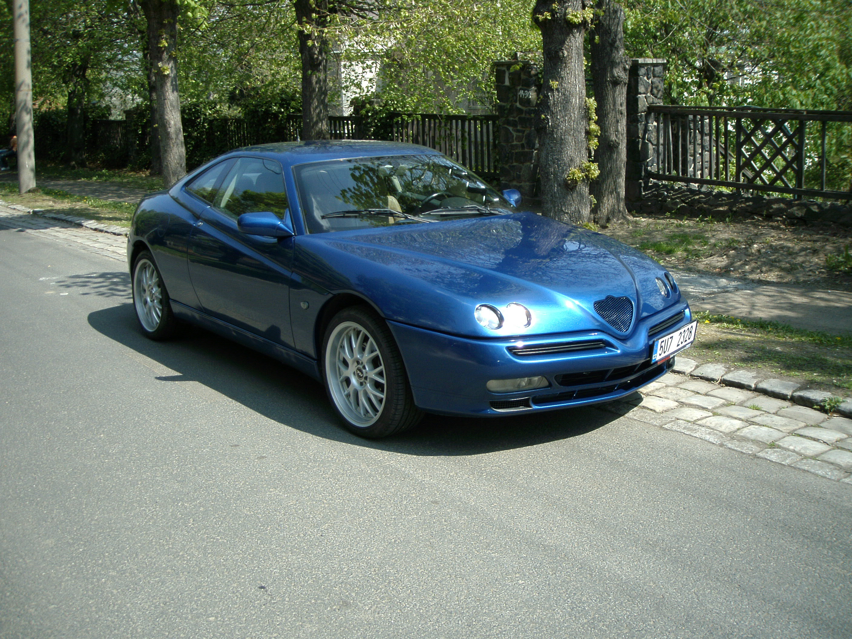

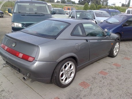

dolphin7: co to tam máš na tom blatníku nad a před zadním kolem. Mě to připadá jako nějakej plast? Nebo špatně vidím? Jinak já mám 18", s jízdníma vlastnostma jsem naprosto spokojený. Auto teda užívám jen víkendově. Kdybych s tím jezdil do fachy, tak bych zvolil menší průměr, ale hlavně kvůli ceně gum než kvůli změně pohodlí. Přecijen ty pirellky v 18" něco stojí
Jo a "áčka" nemám nebo jsou minimální, protože já nic nevidím - viz foto (není to zrovna dobrý úhel... :-) )

Re: Alfa Romeo GTV
charlie: vidíš dobře, byly tam plasty, protože tam původně byly podložky a kola vykukovaly až moc ven, takže z bezpečnostních důvodů tam musely být i ty plasty...ted už jsem vše sundala.

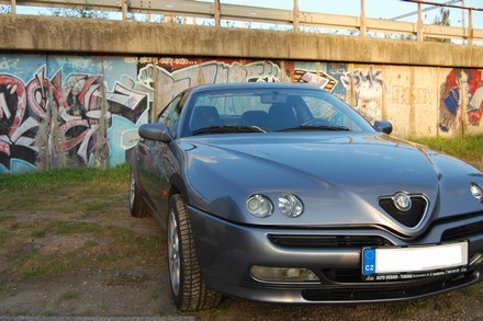

Re: Alfa Romeo GTV
dolphin7: nemáš nějaké foto zepředu? (myslím auta
) To by mě zajímalo, jak to vypadalo...

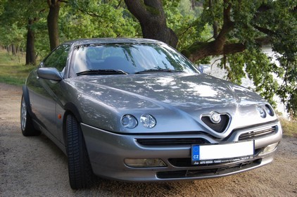

Re: Alfa Romeo GTV
Foto auta zepředu samozřejmě mám
Na tý první je to vidět celkově asi nejlíp, ono jinak když koukáš přímo zepředu tak to moc vidět nebylo.

Re: Alfa Romeo GTV
Myslel jsem, že to bude výrazněji rušit celkovou podobu auta, ale na té stříbrné to docela jde (alespoň na fotce). Samozřejmě je to bez toho mnohem lepší. Brzda mi taky problikává. I když dneska jsem bral auto ze servisu a něco mi říká, že už to bylo OK, ale jistej si nejsem...

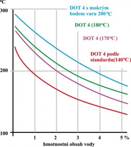

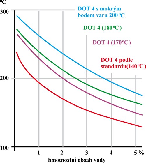

Je naprosto klíčové vědět druh použité náplně aktuálně v systému..
Podle toho se pak zařídit...
KAPALINY NEJSOU OBECNĚ MÍSITELNÉ LIBOVOLNĚ
Třídění brzdovek
Kapaliny dle americké normy FMVSS CFR 571.116
DOT 3
Suchý bod varu (°C) 205
Mokrý bod varu (°C) 140
Kinematická viskozita při -40°C (mm²/s) max. 1500
Kinematická viskozita při +100°C (mm²/s) min. 1,5 min.
Báze : poly- alkylenglykol/ glykoleter
DOT4
Suchý bod varu (°C) 230
Mokrý bod varu (°C) 155
Kinematická viskozita při -40°C (mm²/s) max. 1800
Báze : ester kyseliny borité glykoleter
DOT5.1
Suchý bod varu (°C) 260
Mokrý bod varu (°C) 180
Kinematická viskozita při -40°C (mm²/s) max. 900
DOT5
Báze : silikonový olej
norma SAE J 1703f
Báze : glykoleter
norma ISO 4925
Poznámky
--Chemické složení tří základních druhů brzdových kapalin je většinou zcela rozdílné /i když glykoleter může být DOT3 i DOT4 i DOT 5.1 podle aditivace/a z tohoto důvodu je jakékoliv nahodilé vzájemné míchání bez znalosti báze nepřípustné. Mohou se mísit pouze kapaliny stejné specifikace, vyrobené na stejné bázi. S ohledem na rozdílné vlastnosti může být např. záměna některých brzdových kapalin DOT3 a DOT4 fatální. ´Čtyřka´ má lepší vlastnosti, ale zároveň je výrazně agresivnější vůči pryžovým dílům.
--V minulosti se používala jako náplň brzdových soustav kapalina červené barvy označovaná jako Syntol č. 1. Jedná se o kapalinu na bázi butylalkoholu a ricinového oleje, která byla použitelná u brzdových systémů, v nichž teplota nepřesáhla 100°C. Tato kapalina je naprosto nemísitelná s dnes používanými brzdovými kapalinami. Přesto se ale jedná o artikl vyhledávaný veteránisty pro potřeby svých miláčků. Někteří opraváři s oblibou používají tuto kapalinu rovněž k povolování zakorodovaných šroubových spojů. Do současných vozidel je ale naprosto nevhodná.
--Důležité --množství vody vzrůstá v čase a odolnost na přehřátí rapidně klesá..
Množství přijaté vody je základním hlediskem degradace náplně. největší koncentrace vody je u pístků brzdiče--zde se také měří
.čím nižší bod varu, tím menší odolnost na zátěž sistému...
--Suchý bod varu - je definován při 0% obsahu vody v brzdové kapalině
Mokrý bod varu - je definován při 3,5% obsahu vody v brzdové kapalině
--Brzdová kapalina není přátelská k autolakům. Při práci s ní by se tedy mechanik měl vyvarovat potřísnění laku. Pokud k němu přesto dojde, je třeba potřísněnou část ihned důkladně očistit. V opačném případě může kapalina lak poškodit - některé kapaliny dokáží ´prožrat´ lak až na plech.

Re: Alfa Romeo GTV
Brzdovka vlastně neobíhá a voda se má tendenci tlačit dolů..
Kolik přesně je náplň v GTV bude vědět možná Kurkyn :-)--osobně jsem výměnu neřešil kvůlivá odvzdušnění, škodovky mívaly cca 0,5 litrů .. nebude to teda kanystr..ale mělo by stačit litrový balení , Fiat coupé měl cca 0,8 litru :-) myslím že bys tam mohla mít nejspíš DOT4 a ta je mísitelná podle báze i s DOT 5.1, často se to píše i na nálepkách, určitě je důkladně pročti, je v tom dost binec a výrobci na značení trochu kašlou--důležitá je prostě báze , zbytek jsou aditiva a na ty to v běžným provozu nechcípne, chcípe to v brzdovým okruhu na vodu---pokud bys jen dolévala..výměna z DOT 4 na DOT 5.1 není problém, báze je stejná..odolnost DOT 5.1 je už excelentní pro běžný použití..
Spíš je to opruz pořádně odvzdušnit a druhák dát opravdu bacha na to, co tam je teď
velký servisy maj analýzu k dispozici..
Pokud je to do provozu, DOT 4 nejde přehřát,a taky není totální krize trocha vody/-1% v okruhu /na "okruh" to je něco jinýho, tam není dobrý nic co není DOT 5 -5.1 čili suchý var 260 stC , no dneska se aditivujou i některý DOT 4 na teploty suchýho varu kolem 260 nebo jsou i různý "speciály", no materiálový listy se sehnat nepodaří tak otázka agresivity
není úplně jasná..
....podstatný je vždycky --složení báze a agresivita k pryži a plastům..
třeba tady je jeden Motul s teplotou suchýho varu přes 310stC ,DOT 5.1
http://www.motoquadshop.cz/brzdova-kapa ... d-600/1144
není úplně jasná..

Problém je jak píšu báze i u DOT 4 je celkem většinou dvojí možnost =ester kyseliny borité /glykoleter ...pozor, čti bázi na nálepce..míchat jdou jen ty stejný báze..:-)
Ty hodně odolné DOT 4 můžou z hlrediska báze být třeba i diethylenglykol /+ aditivace na 260stC/...ale nebude to fatální..tak že by to vůbec nefungovalo... nejhorší bude asi smíchat s DOT 4 třeba DOT 5= silikonový olej..
to se zdrcne..:-)
to se zdrcne..:-)
