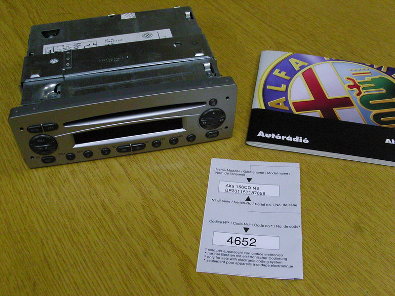

Vedel by mi, prosim, niekto kuknut v ePeri, ci strieborne radio s CD bez NAVI (Blaupunkt) montovane do faceliftovych verzii 156 /OE156054333/ pasuje aj do GTV 916 3,2V6? Podla obrazkov je to identicke, ale clovek nikdy nevie... U mna ePer zdochol.
Vdaka.
Vdaka.

Zdarec,mam tady maly problem s autoradio do 156,koupil jsem ho od kamose,paslo by mi do moji 156,protoze je nahore pekne zakulacene,ale...Kdyz ho pripojim,chce po me kod kterej nevim a kamos ho zapomel
..Nevite nekdo co s tim?(na radiu jsou vyrazene kody:ALO932Y1056854 Vo1056854c tipo932 no60621186)Diky moc za rady
