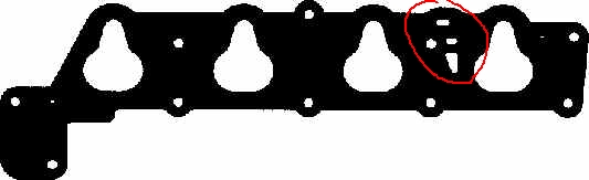

ventilem to může být v případě, že je špatné těsnění mezi sacím potrubím a hlavou, protože tudy k němu olej prochází. Takže mrkni na svíčky, jestli na 1. a 2. válci nejsou mastné. Ale tohle těsnění je potřeba dát vždy nové a ne to patlat silikonem :)

No zatím ještě ne, protože těsnění tady bylo plechové , a na pohled mu nic nebylo , silikonem jsem ho nepodmazával . zkusím přeměřit dosedací plochy a dám nové těsnění .
Jen mě ještě zaráží že tuta146 psal že když vyměnil ventil byl klid.

hele nevim, plechové těsnění se musí měnit pokaždý, protože se vymáčkne jen jednou. Jiná možnost, kudy by to tam teklo, krom prasklý hlavy a bloku prostě neni.

Bohužel po výměně těsnění problém stále stejný. A jak říkám , nejedná se o běžnou spotřebu oleje že by tam šel skrz válce. tady prostě po určité době bězné klidné jízdy začne auto hulit jako dýmovnice, v tu chvíli i poklesne výkon. Chvilku se motor nechá běžet na volnoběh a je to zase dobrý ,a když už začne kouřit a dá se mu kudla tak kouří pořád , a kouřil by asi až do sežrání veškerého oleje. A při odpojeném variátoru ani obláček.
Je teda možný že se to variátoru vůbec netýká , a olej tam jde kdoví kudy, jen je prostě zarážející že začně kouřit najednou a strašně moc.
