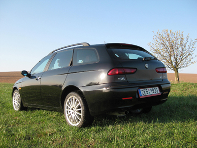

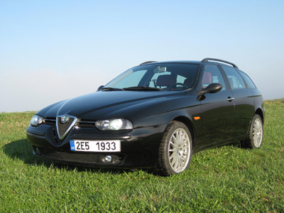

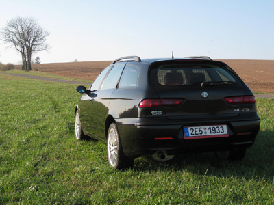

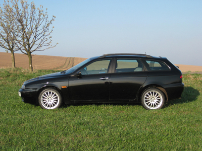

nový 17" speedliny + vosk. když člověk stráví nad tou kastlí (už asi po desátý) těch pár hodin, docení, jak je 156 z hlediska designu nadčasové dílo..

a ještě jedno foto.

kolecka ji slusej :smt023 :smt023 :supz:

Ty hagusy na tom vypadaj dobře.A kola jí sluší.

jojo, vypadá fakt good, holt ne nadarmo se říká "kola dělaj auto"
