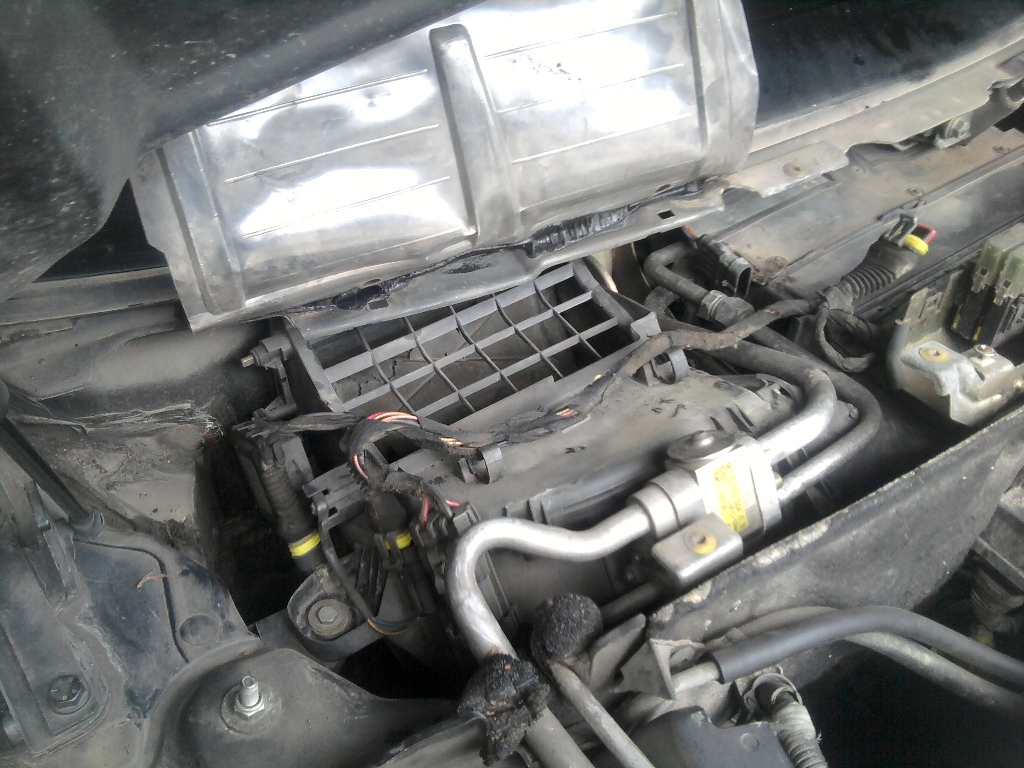

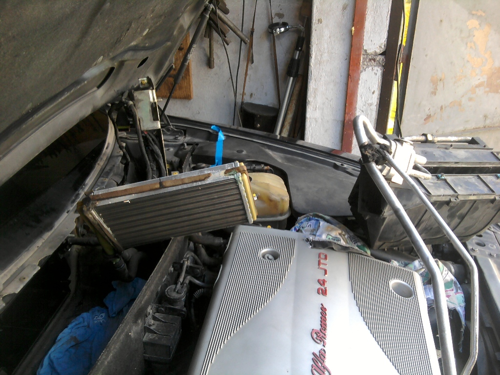

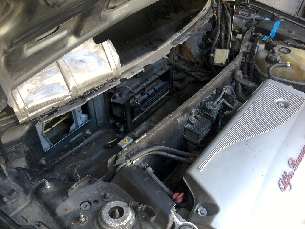

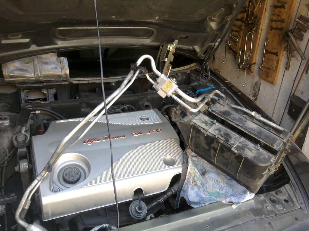

Tak uz to mam aj ja za sebou<<< :smt041 :smt041
zacal som okolo 10:30 rano a skoncil o 19:00vecer,,,,,Vymeneny radiator kurenia aj ventilator
tak poviem vam uz som mal aj pocit ze to tam nedostanem [-o< [-o< ,,
ale nakoniec sa to podarilo tu su niake fotky
perlicka na zaver pri odvzdusnovani som utrhol ten plastovy srobit,,a teraz to trochu tecie :smt021 :smt021

já to taky kdysi urval ale je tam klasický závit tak že stačí najít správnou velikost šroubku.Mám dojem že je to závit M5 nebo 6 :-k .Teda ted nevím jestli nemyslíš že jsi ho strhl. Tak to jedině odvrtat a vyřezat větší :D

,, no ja som ho utrhol,,,
ale vytahovakom som ho vykrutil a dal tam klasicku M6,, ale asi ho vymenim za niaky nerez alebo plast,, lebo v tej nemrzke asi rychlo zoxiduje,,,

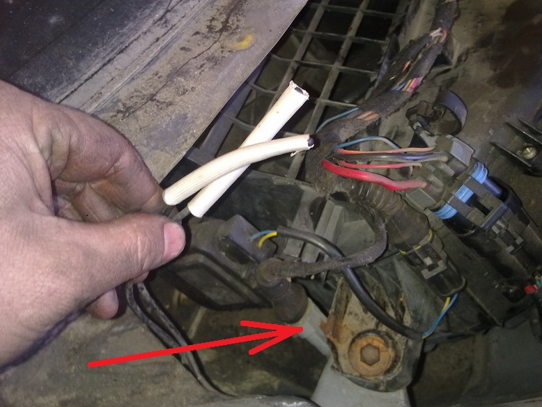

zdravíčko,nechci zakládat nové téma a tak to máznu sem protože je to pozičně nejblíž. dnes jsem měnil výměník topení a u ventilátoru jsem našel štekr od kterého jsou ustřižené a zaizolované dráty. nevíte k čemu to bylo?

moze to byt ohrev predneho okna (vyhrievanie casti pre stierace), je to predpriprava ak ho nemas zapojeny, pripadne pozri na celne sklo ci ma v casti kde su stierace odporove linky, mala by byt aj znacka na celnom skle, tieto kabliky zvyknu casom odhnit od skla...

díky. dnes jsem pohledal a na skle žádné náznaky po kontaktech nenašel. nemůže to být kabeláž ke kontaktu spínače zavřené kapoty? to auto má asi alarm (nefunkční) a tohle by mohlo být k němu. díky za nápady

Ak to odhnilo od skla tak kontakty na skle nenajdes musel by si sa poriadne pozriet na hrane skla ci tam nie su male dierky... na alarm to nebude lebo je to zapojene do origo konektora, ktory vyzera, ze je prave na ohrev skla...
Menil niekto pred tebou sklo ? Alebo skus nafotit oznacenie skla.

díky,jak si vzpomenu tak to nafotím. přecijen je to už babička z roku 99 tak se tam mohlo odehrát ledacos :-)
