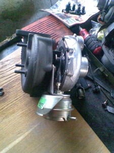

jestli se nepletu, tak je tam VGT turbo, takže zatuhlá regulace a jestli je tam obyč obtokové turbo, tak nevím, to snad jen hadice někde skřípnutá, či přicpaná..
asi bych zkusil sundat odvládání a rozhýbat to ručně(z té přetlakové banky vede stavěcí tyčka- tu sundat z ovládání lopatek-he tam segrovka )

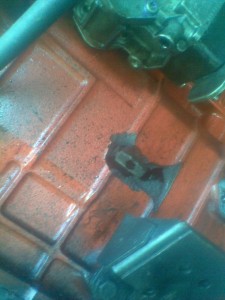

jáke jsou příznaky, kdyby mi motor začal žrat olej případně, jestli by se mi nemohla voda dostat do válce?
Dneska jsem si snižil předvstřik , protože mi motor strašně chrochtal a při tom jsem zkontroloval olej a vodu. Olej mi z ničeho nic chybí cca půl litru a nevím kde by se mi to za takovou chvilku, co auto jezdí mohlo tolik oleje stratit. Mám mírné průsaky přes výpustný šroub ve vaně a odchází mi gufero za setrvačníkem. Má doměnka je, buďto to gufero za setrvačníkem je už totálně KO, nebo mi motor začal žrat olej.
Unikající voda je bohužel zapříčíněno tím, že mi teče kolem vložky válce tou malou dírkou z bloku pryč. Nyní otázka, zda má smysl tento motor ještě nějakým způsobem zachránit, nebo se mám podivat po něčem schudnějším. Pochybuji, že bych nějakým způsobem výtahl tu vložku válce a připadně sehnal druhou. A nebo tam dám starý 2.0 TD motor co mám v kumbále, ale s tím, že to ho...o pojede.
Uvidím co bude dále, zkusím nyní normálně jezdit a budu kontrolovat olej a vodu.

mno to že to najednou sežralo 0,5l oleje může být tím, že jsi to jen od minule nějak špatně změřil, mě se to tedy občas stalo
takže byto ted pro sychr hlídal
ohledně té vložky:
asi bych změřil komrese, pokud budou KO, tak jinej motor- ideál ze škorpia- má dvě varinaty jako u 164ky
a v tipné je, že jeden týpek dával do kupy motor a pak mu vylítla ojnice z bloku- tedy to samé se stalo mě a je to proto, že se daly staré šály, takže osobně bych do motoru nešahal, pokud to už nebude GO kliky atp- což se nevyplatí

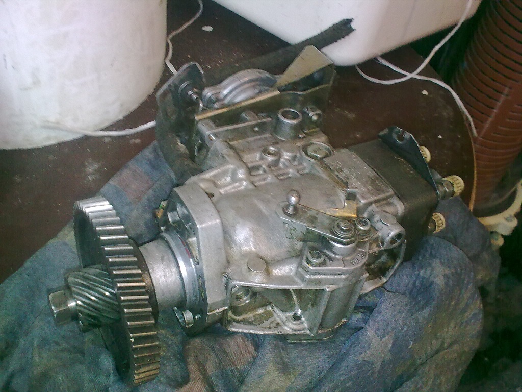

takže už vím z čeho je toto čerpadlo, je to z Giulietty a Alfetty 2.0 TD,typ motoru VM4HT/2 :-)A.J.Michal píše:zde je to zminovane vstrikovaci cerpadlo, serizeno na 2.0 TD
75ka a 90ka má tři štefty a Giulietta a Alfetta má jenom dva, to jest jinou přírubu.

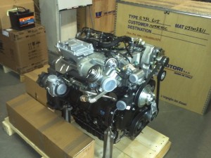

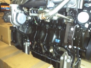

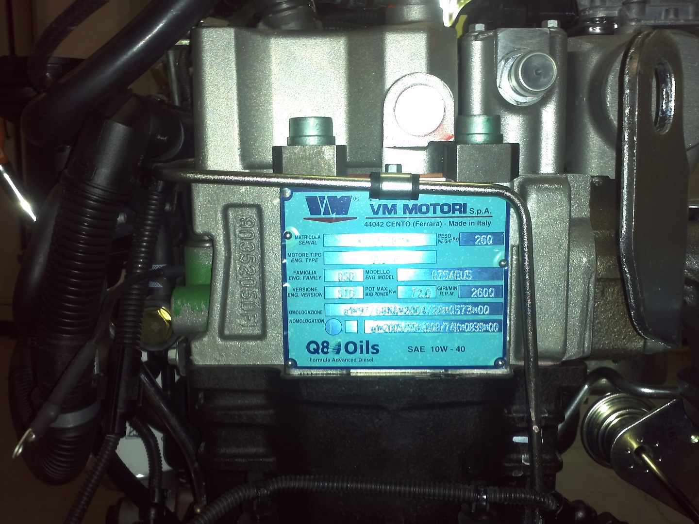

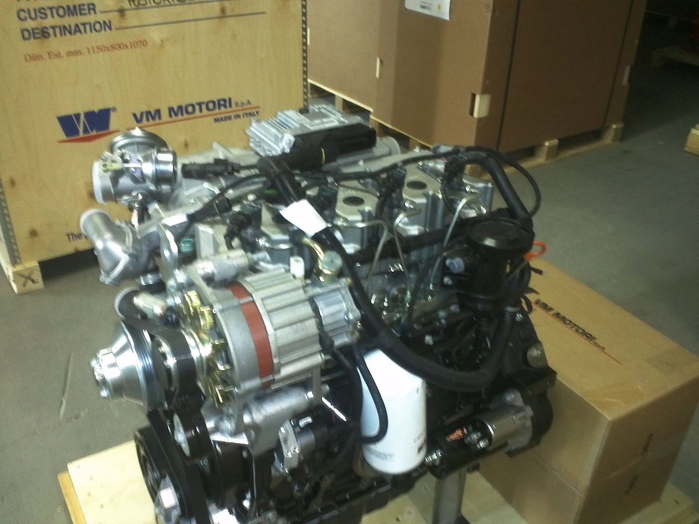

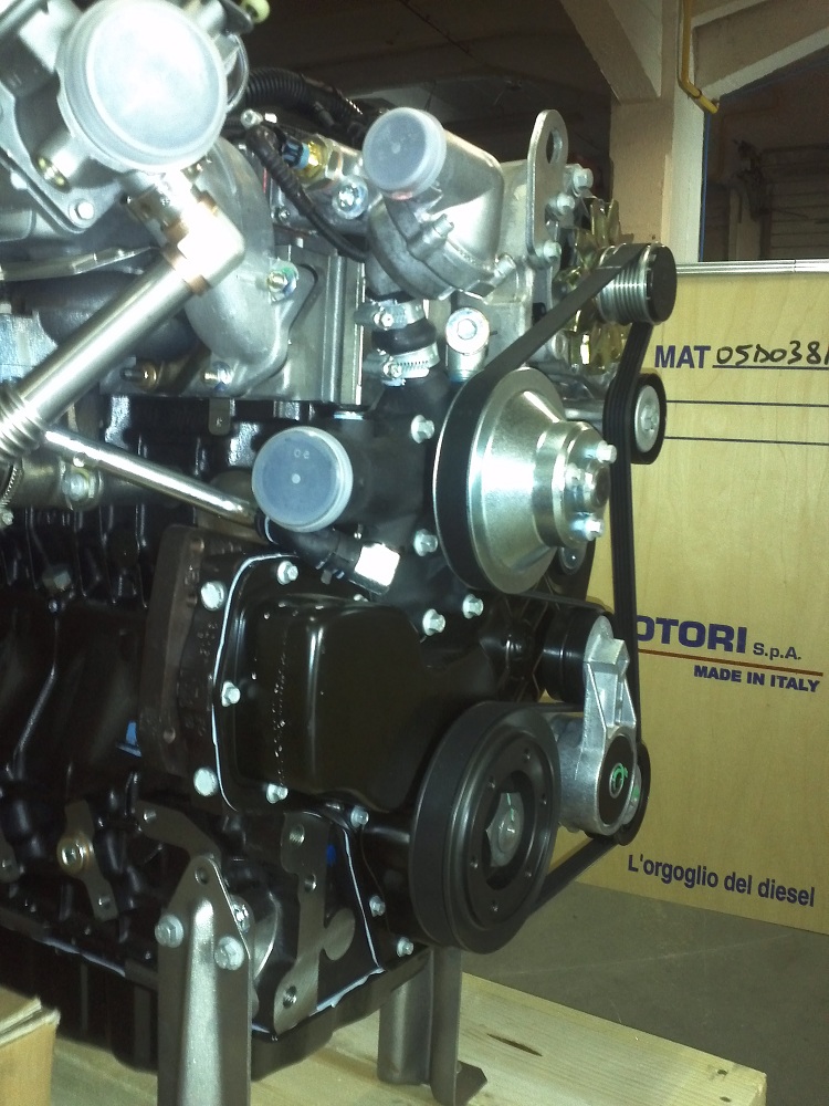

V rámci veletrhu Ampér, jsem navštívil i Motortec :-)
zrovna měli dovezené dva VM motory do multicary, chlap mi přesně neřekl výkon a obsah, ale co vím, tak se tam montuje 3 litr ,má sice jen 76 kW ale nejakých 280 NM. Nechal mě ho i odkryt , tak sem ho trochu blíže prostudoval
omlouvám se za kvalitu fotek, bylo to narychlo :-)
napasovat ho do Alfy by asi nejspíše nebyl problém, jenže už to ma comonrail a dalsi vychytavky

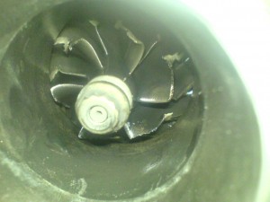

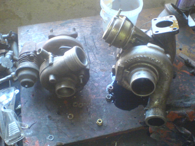

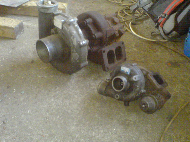

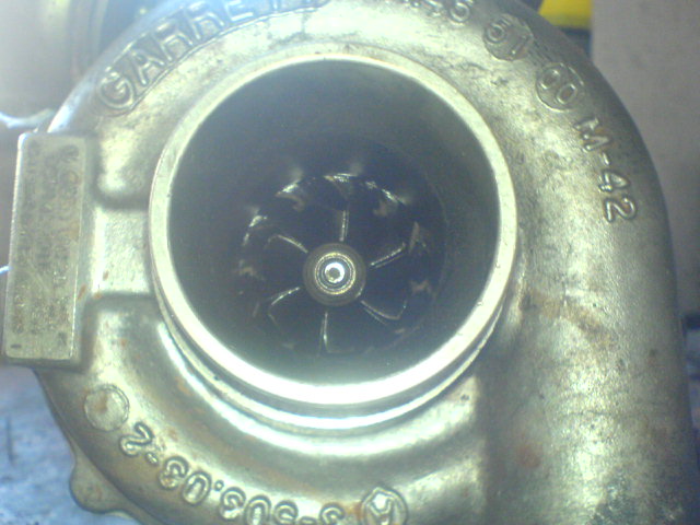

tak sem namontoval staré turbo z 2,0TD s ohlou lopatkou (nic lepšího sem po dílně nenašel)
a budu muset někde splašit jiné, otázka je, jestli nějaké origo nebo opět z A6ky
to turbo z karosy vypadá rajcovně

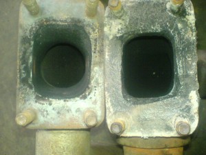

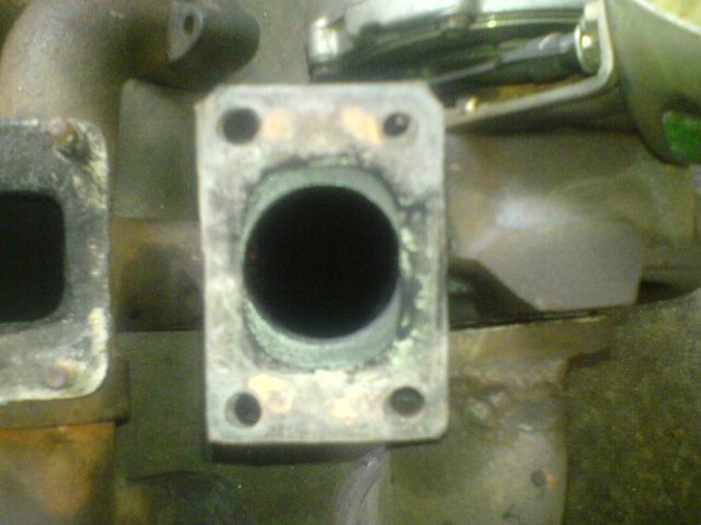

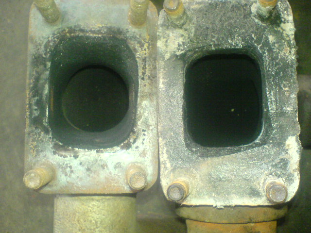

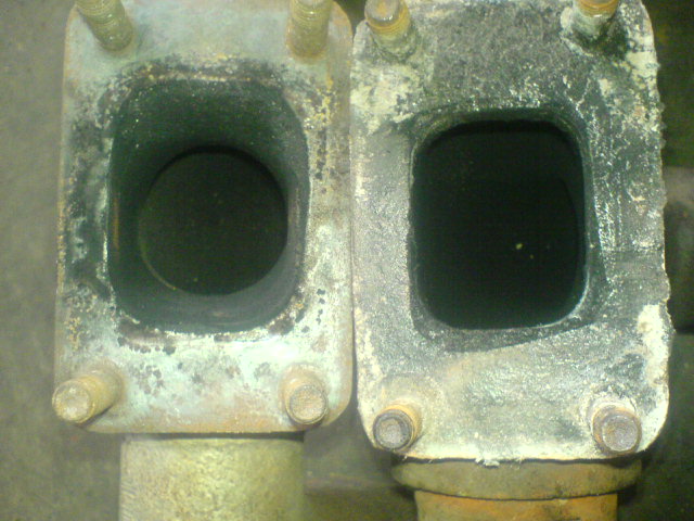

sem to kokot, takovouhle prasárnu udělat, sem si říkal ,proč se to tak hřeje na volnoběh:
vlevo svody z 2,0 v pravo svody z 2,4ky a turbo z A6ky
obdélníková díra byla přiložená na kruhovou
takže vhledem k použití VNT20 se jeví jak ojediné východisko zavařit výstup svodu a obrousit na vstupní průměr VNT20ky
