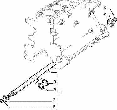

nemuzete mi nekdo prosim z Eperu vytahnout obrazek te vyvazovaci hridele a toho cerpadla ? abych to tak nejak videl ?
Příspěvky: 7052
Re: Drnčení řetězu olejového čerpadla u motoru 2.4 JTD
Příspěvek od Richie » 31.8.2009, pon 10:28
je to ona ?
Příspěvky: 4921
Příspěvek od Kůrkyn » 31.8.2009, pon 11:46
to je ono, poblíž pozice 2 je vidět zploštělý konec (válec je ofrézovaný z obou stran) - to může být otlučené a dělat oný kravál.
Příspěvky: 7052
Příspěvek od Richie » 31.8.2009, pon 11:53
a ten konec je strceny v olejovem cerpadle? a to se ta hridel jednoduse vytahne ?

Hřídel se bude muset vytáhnout buď směrem k setrvačníku nebo směrem k rozvodu.
A nebo ten otlaskaný konec, co možná vyčívá z bloku upálit flexou, ale to je dost morbidní metoda. :)
