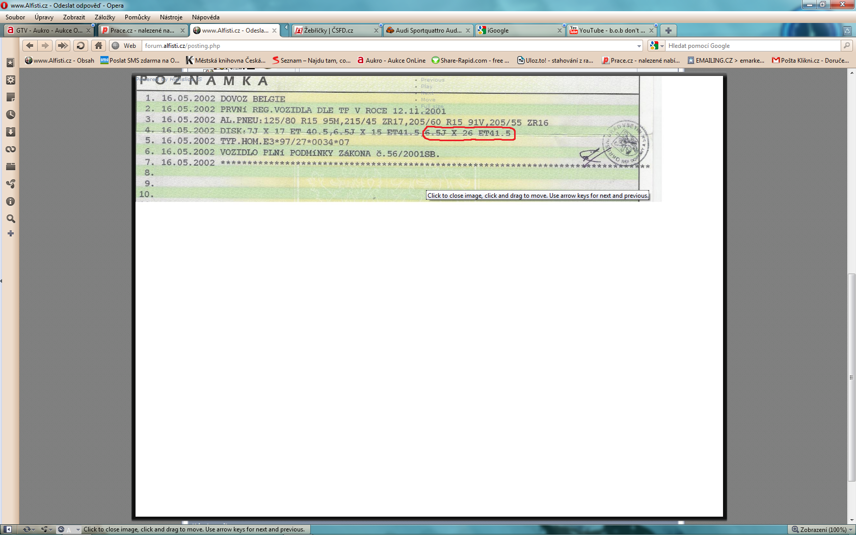

Akorát nechápu to označení ZR,to je co? Když mrknu na gumy na netu,tak tam je akorát hmotnostní index (87,91..) a rychlostní (Y,V,W...)
- Příspěvky: 3303
Re: Vybíráme 17" pneu
Já jsem spíš zvědavej, jak budeš dostávat ty pneu 205/55 R16 na disk o velikosti 26 palců
