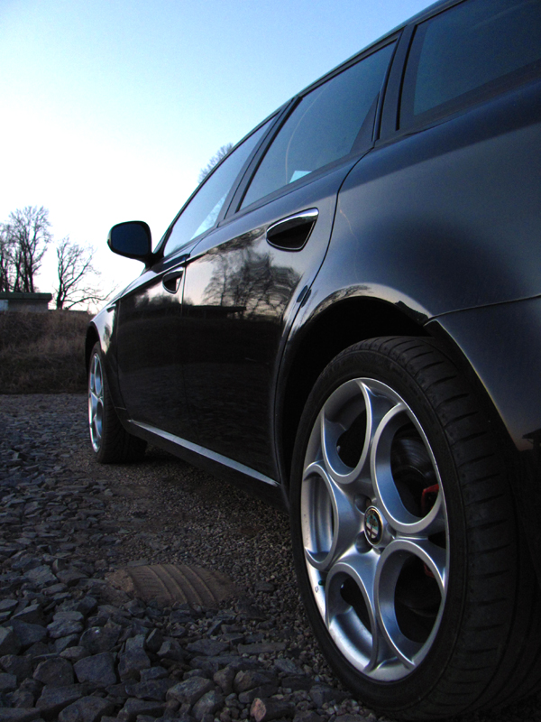

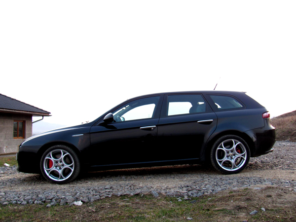

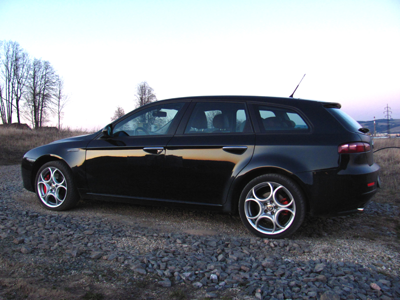

Příspěvek od Radim » 23.3.2012, pát 18:40

Radim
Příspěvky: 2934
Re: Radim - Alfa Romeo 159 Sportwagon 2.4 JTDm (2007)
Příspěvek od Radim » 23.3.2012, pát 21:03
jj, jsou to 18" ale vypadají větší - btw to je tak max co bych na to dal, už teď volant znatelně ztěžknul při otáčení, oproti zimním 17. zase auto znatelně lépe sedí, k tomu těžkýmu motoru to opravdu chce profil 45. kola jsem kupoval od luby, domluva a obchod bez problémů, alu jsou skoro jako nová. aktuálně ještě dojíždím gumy 225/40/18,pak až nasadím to co tam má být, budou podběhy vyplněný lépe. jinak já tenhle klasický kruhový design alf zbožnuju, podobný kola nikdo nedělá a podle mě podtrhují charakter 159 a alf obecně.
ty černý původní kola jsem prodal na podzim. byly zajímavý a hezký, ale tyhle se mi líbí ještě více. jo, dokázal bych si je představit v lehce kouřovém designu, ale ty peníze navíc za lakování radši dám do alfetty.

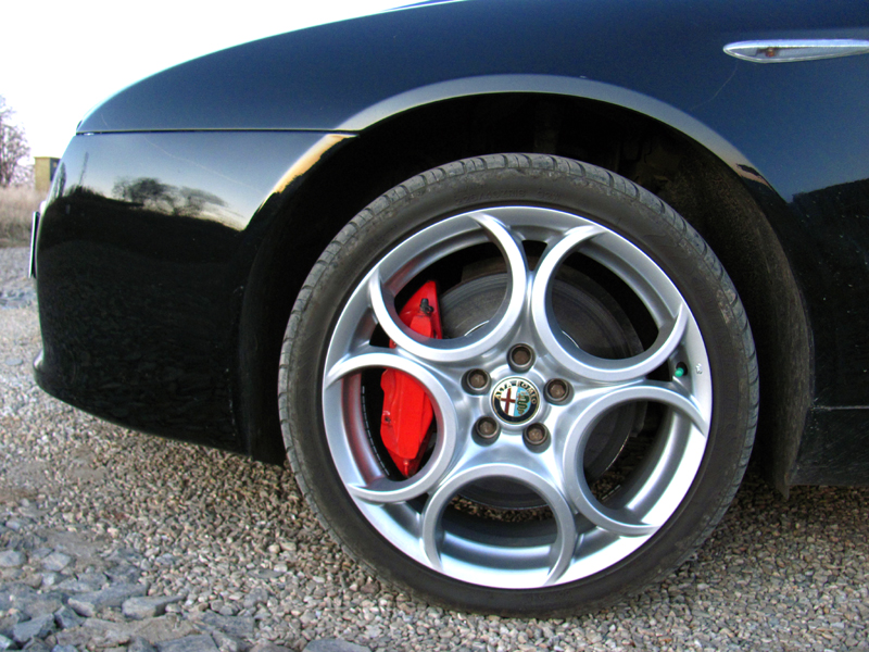

Příspěvek od Radim » 25.3.2012, ned 19:30
takže tady ještě něco pro Tyvado a případné další fandy designu 8C.
disky jsou jen 7,5, přemýšlím zda dát malé podložky nebo ne, co myslíte?
