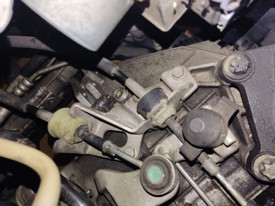

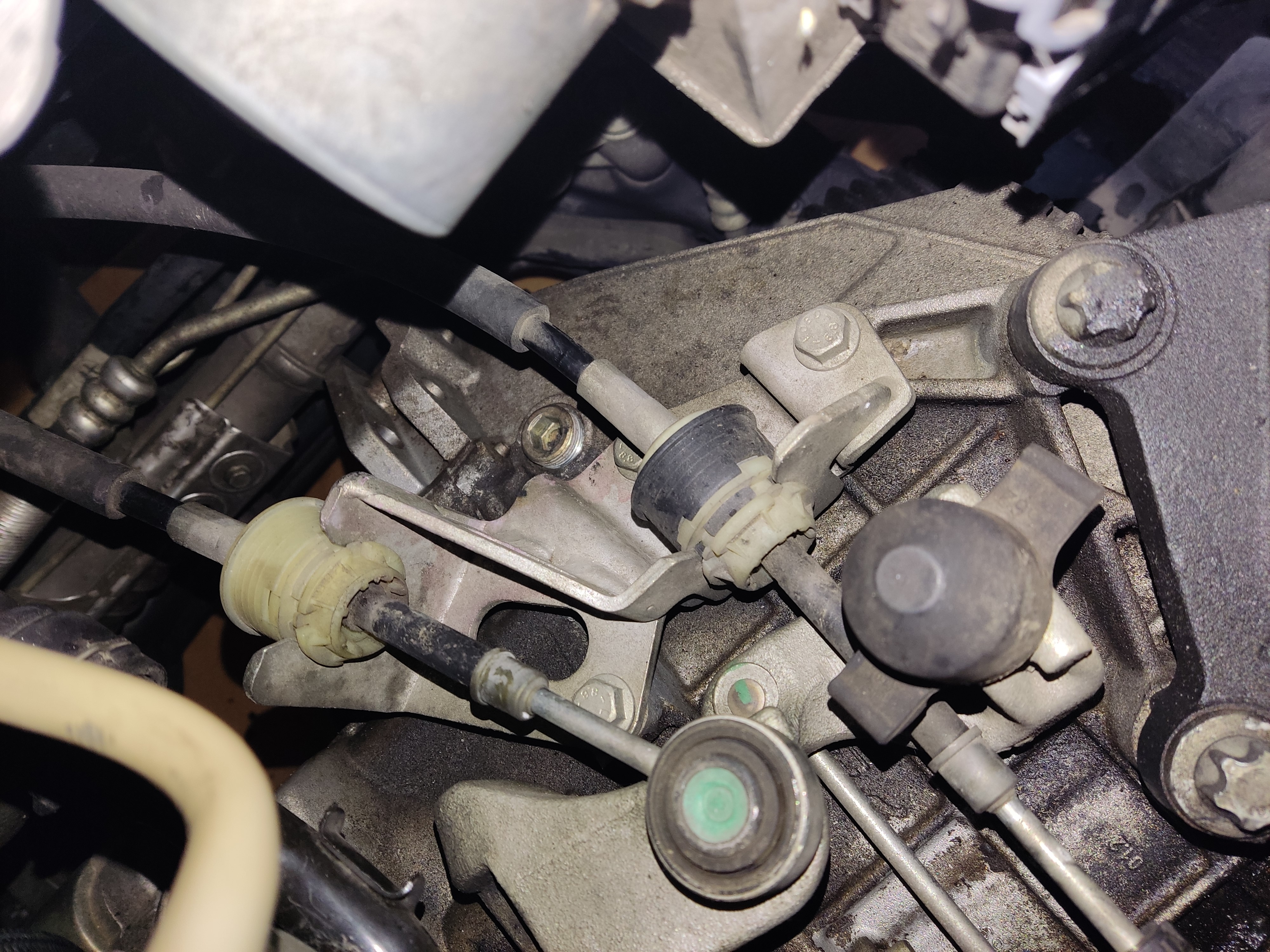

Zdravím, potřeboval bych ujistit ohledně typu převodovky a množství a typu oleje.
Mám AR 159 2.0 jtdm 100kw (2012 uvedení do provozu).
Chci vyměnit olej v převodovce a ačkoli knížka k autu píše 2,8L Tutela matrix 75W85, podle toho, co jsem hledal a viděl, tak mám převodovku C635 a do té by mělo přijít pouze 1,9L Tutela Gearforce 75W. Bohužel už mám koupený olej Matrix 75W85.
Může prosím někdo znalý dle foto potvrdit typ převodovky C635, množství náplně a případně možnost použití Matrix 75W85?
Díky,
Martin
