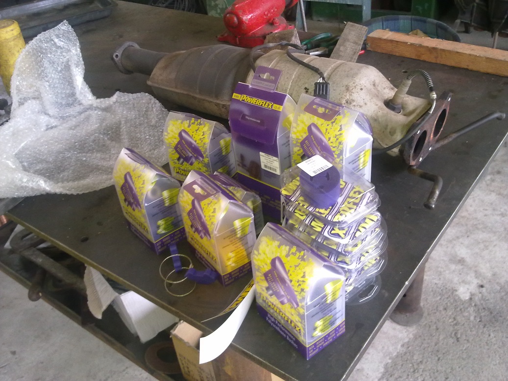

tak alfina je doma, komplet GO ritka : stabilizatory, horne ramena, unibally, vsetko (ostatne) co sa dalo je v powerflexe - (okrem napravnic tie su polske) + lanka rucnej brzdy a powerflex v dolnych prednych ramenach
matros som bral zo slovenska, polska, ceska (anglicka - dik chevron ;) ) = 520€
robota = 300€
spolu ... 820€ GO ritky + rucna a spodne predne ramena a.vs.s a.vs.s :-D

Dle informaci primo z anglie od Powerflexu se pracuje na kompletni sade podvozkove na 159 a Breru. No predni naprava je prej velkej orisek a bude to reseny pres silentbloky s nastavitelnou geometrii a dalsima hrackama :).
Termin vypusteni je zatim stanoven behem 2-3 mesicu.

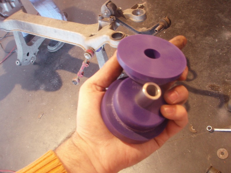

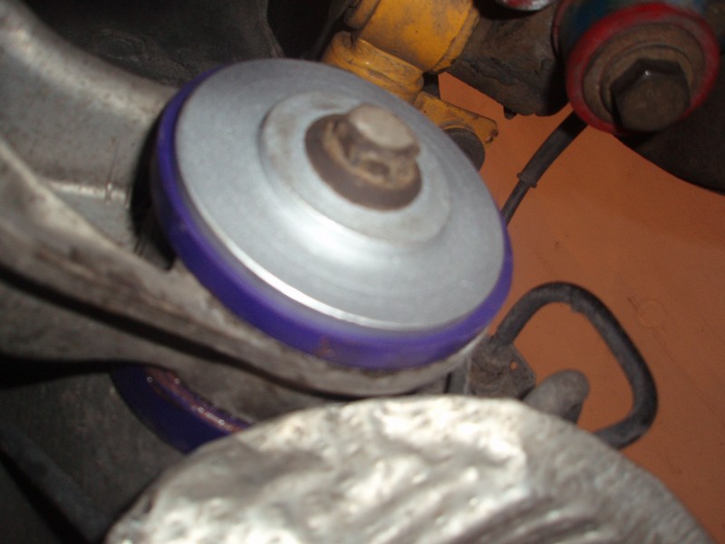

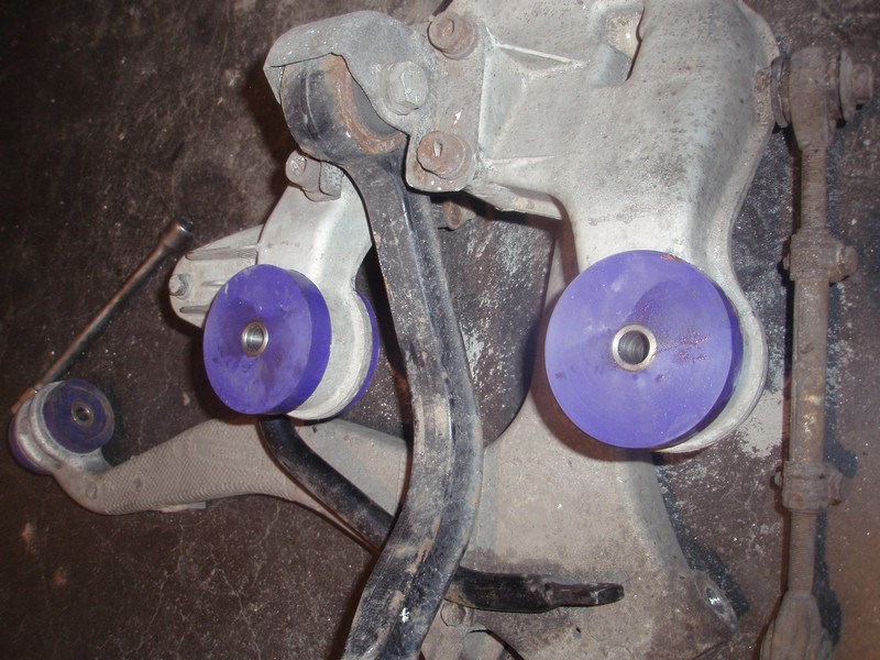

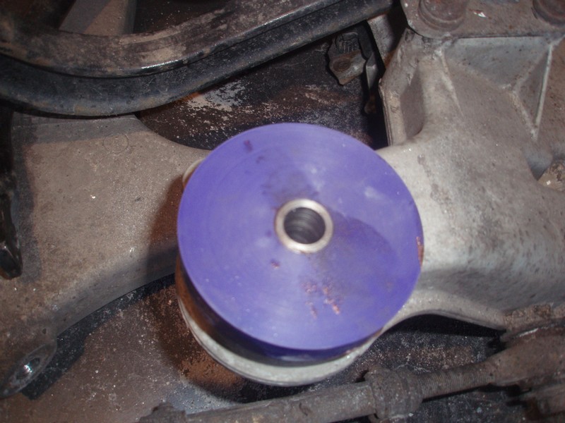

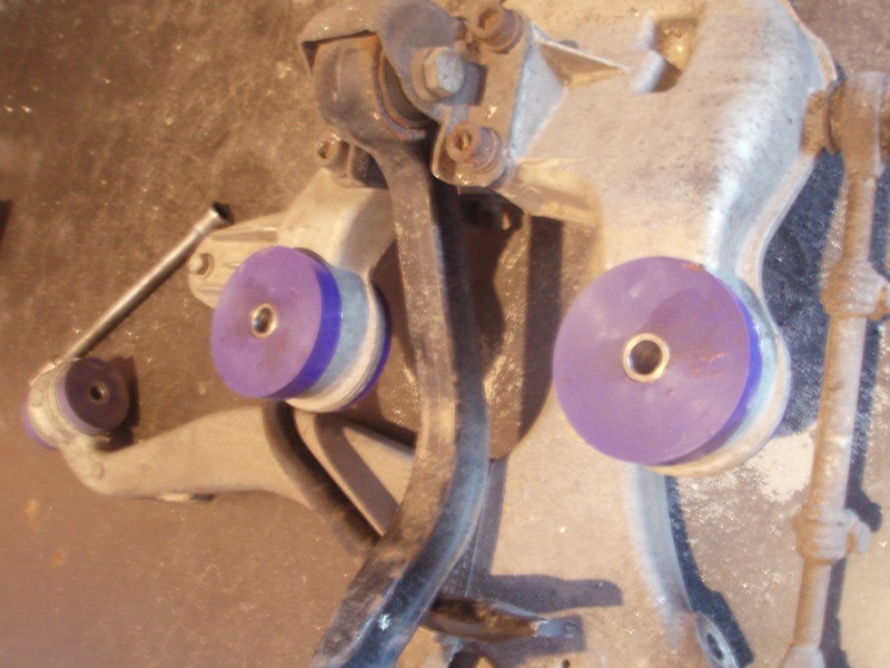

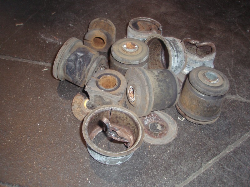

cepppp
Příspěvky: 647
Bydliště: Hostivař
Re: Repas podvozku

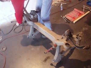

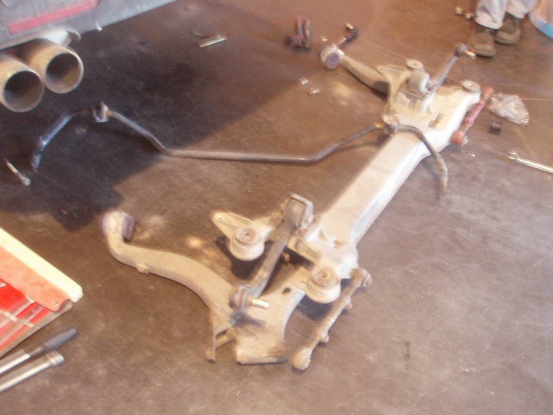

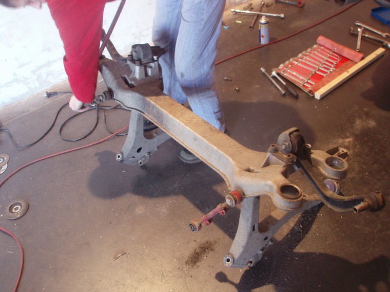

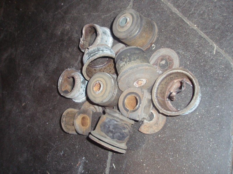

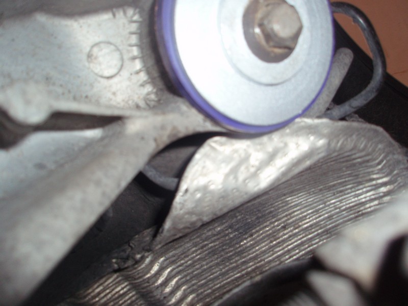

Příspěvek od cepppp » 25.2.2012, sob 21:49

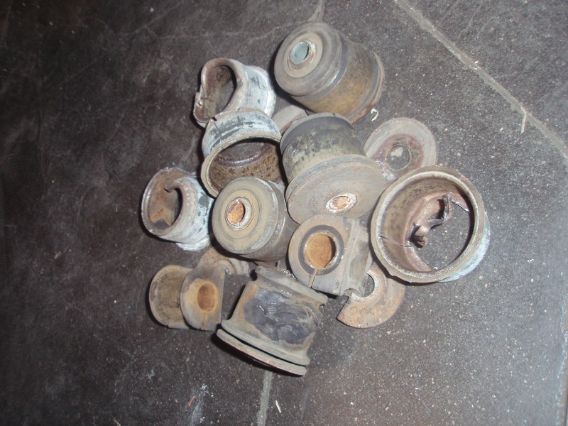

Tak dnes jsem konečně namontoval powerflex do zadní náprsnice za 3 hod bylo hotovo a k tomu se přidalo výměna gum stabilizační tyče a příští týden už konečně vyměním bumerangy a unibal těhlice a je vše nove :wink: je potřeba to naladit na sezonu .
Naposledy upravil(a) cepppp dne 25.2.2012, sob 22:06, celkem upraveno 1 x.

cepppp píše: :wink: je potřeba to naladit na sezonu .
No uz snad zima neprijde a uzijeme si suchy silnice a slunicko...predpoved je zatim slibna :drivers:
Jinak pekna pracicka :wink:

Petan
Příspěvky: 1410
Re: Repas podvozku
Příspěvek od Petan » 28.2.2012, úte 11:30
cepppp: ty 4 kusy powerflexů, do té nápravnice to jsou ty upravované ? o čem se bavilo o několik stránek před? Nebo se dají koupit takto hotovky?
Alfa Romeo 156 2,5 V6 2004ex

cepppp
Příspěvky: 647
Bydliště: Hostivař
Re: Repas podvozku
Příspěvek od cepppp » 28.2.2012, úte 18:09
ty upravované ,ale nebyl problém to nechat udělat tak aby vše pasovalo a návod od alfi166silver je naprosto dokonalí jen doplním v mém případě nebyl ani potřeba lis stačil majzlík a kladívko :wink:

Petan
Příspěvky: 1410
Re: Repas podvozku
Příspěvek od Petan » 29.2.2012, stř 21:06
cepppp píše:Prej se na něm pracuje :wink: aspoň mě to psal Chevron a na strankach už ho ma danej ,ale asi neupraven :(
Jinak dodatečně dík za super fotky ...
