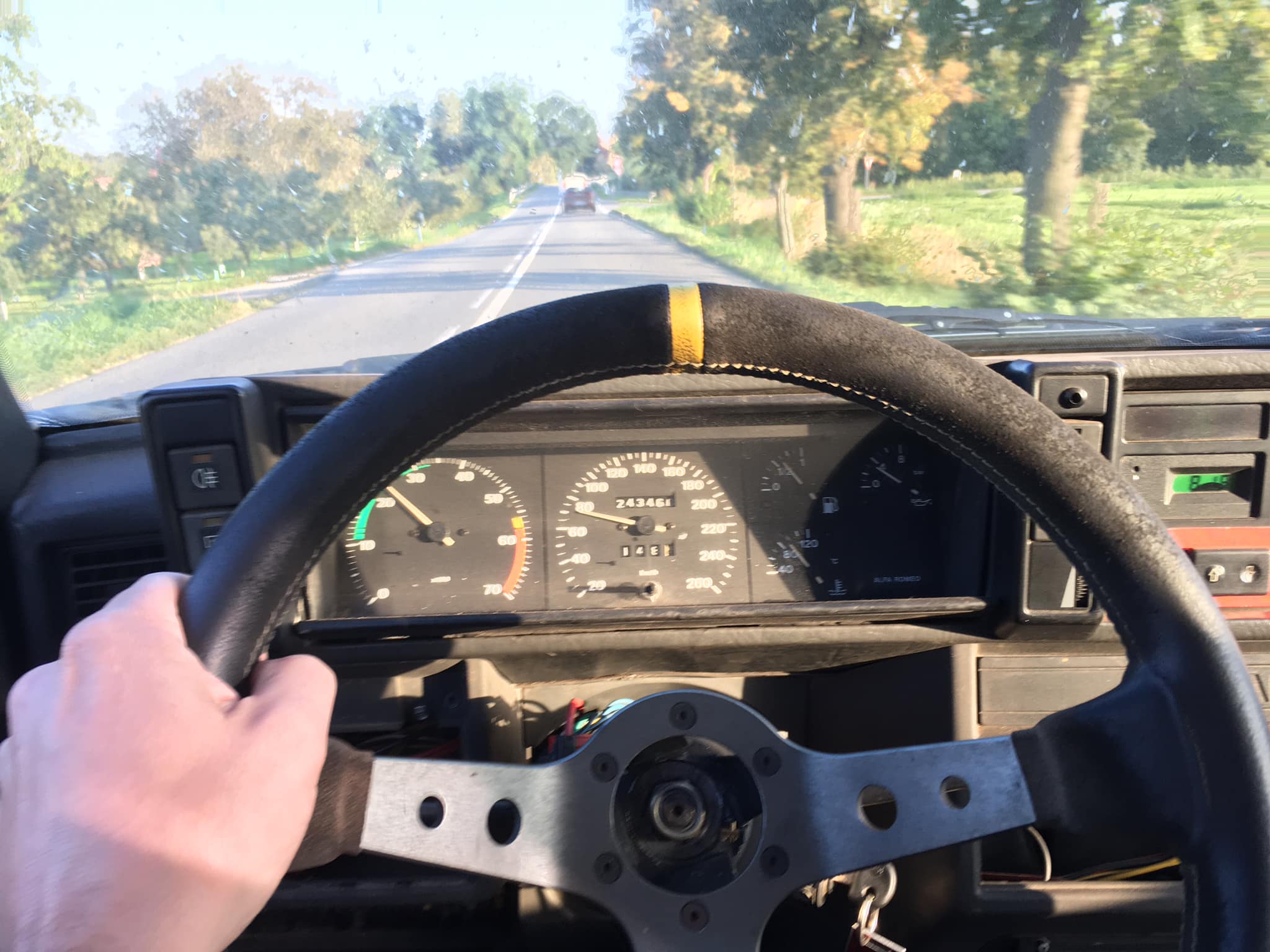

Re: A.J.Michal - Alfa 75 3.0 V6 - černá vdova
Pekny fotky :-)
A vidim ze pouzivas ty moje kurtny ok? To je dobre, at jen nekde nelezi ;-)

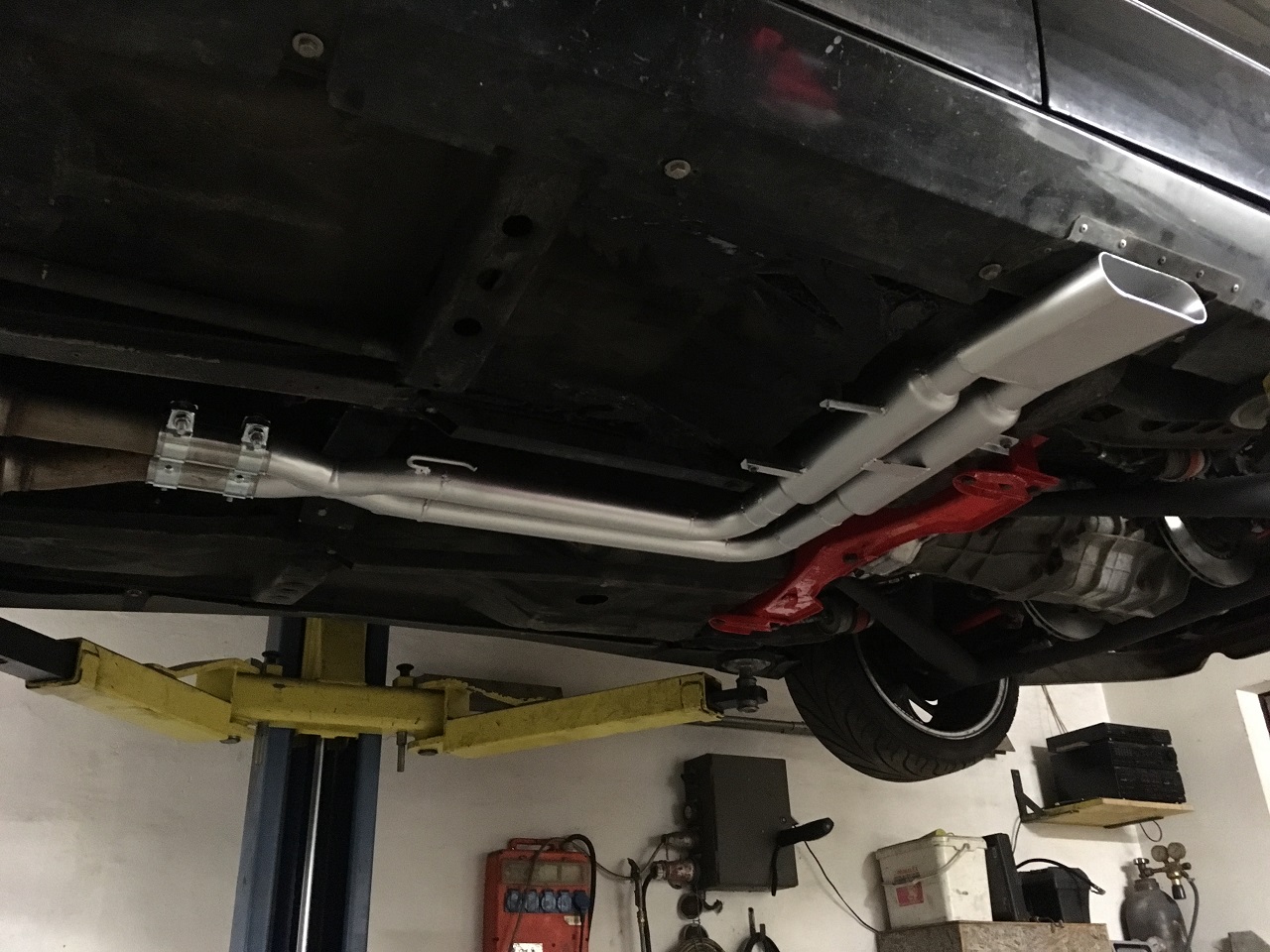

Čo tam máš za výfuck? Toto je jeden z najkrajšie znejúcich Busso motorov čo som počul ;)
zvuk fakt krása.... :-)
- Příspěvky: 4917
výfuk vlastní výroby viz o stránku níž. Svody mám origo CSC, uprostřed X-pipe a pak vedené dvouma rourama do boku a na koncích 2x rezonátory a pak spojené v jednu koncovku alá GTA JuniorJakub_mt píše: 31.5.2020, ned 22:01 Čo tam máš za výfuck? Toto je jeden z najkrajšie znejúcich Busso motorov čo som počul ;)
Bojím se, že v mostě a mýtě neprojdu decibelově, takže musím vyrobit ještě vložku.

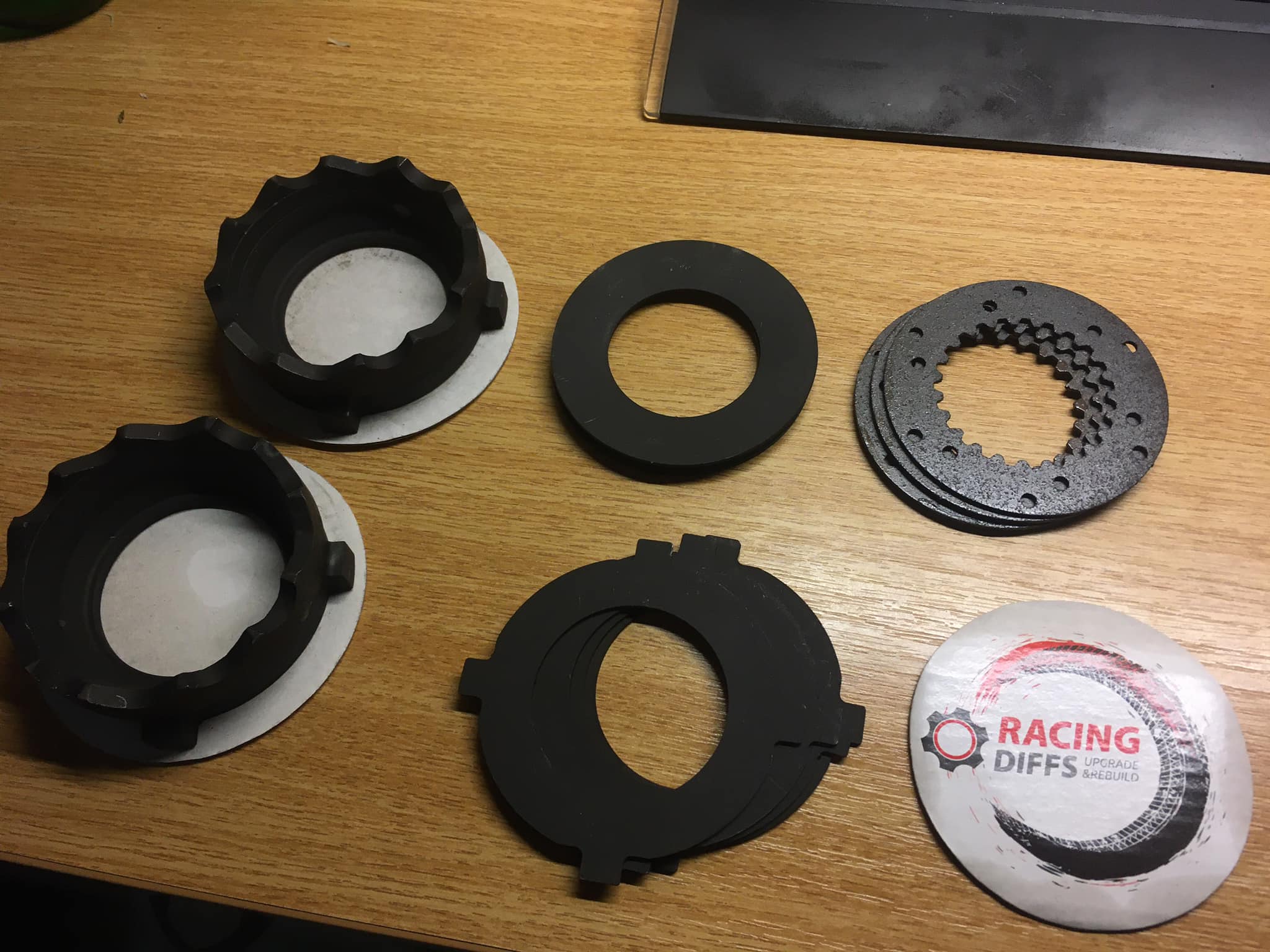

No.. nějaké ty aktuality. Po Kameni kára jen furt stála, občas jsem ji na zahradě popotlačil přes zimu se nastěhovala ke Kubasovi
Kára se zdá že fungovat funguje, jen mám stále problém se samosvorama a přenesení toho výkonu na asfalt, takže jsem koupil nyní ve slevě závodní lamely i s rampama s menšími úhly oproti serii , plus to má 3 možnosti nastavení ramp. Takže tak nějak doufám, že bude už tento problém vyřešen.
