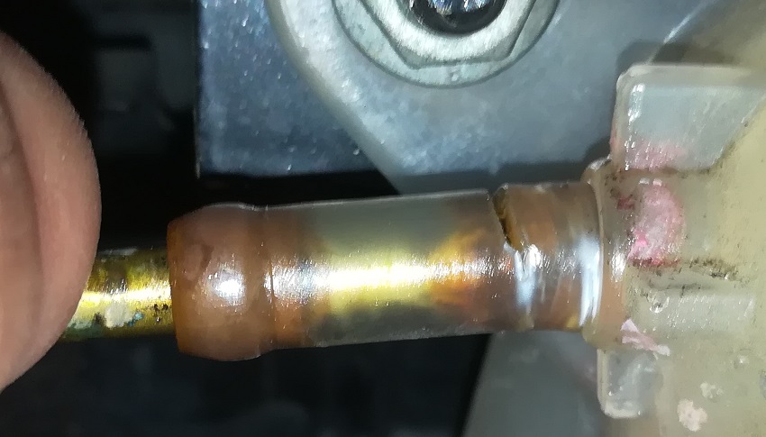

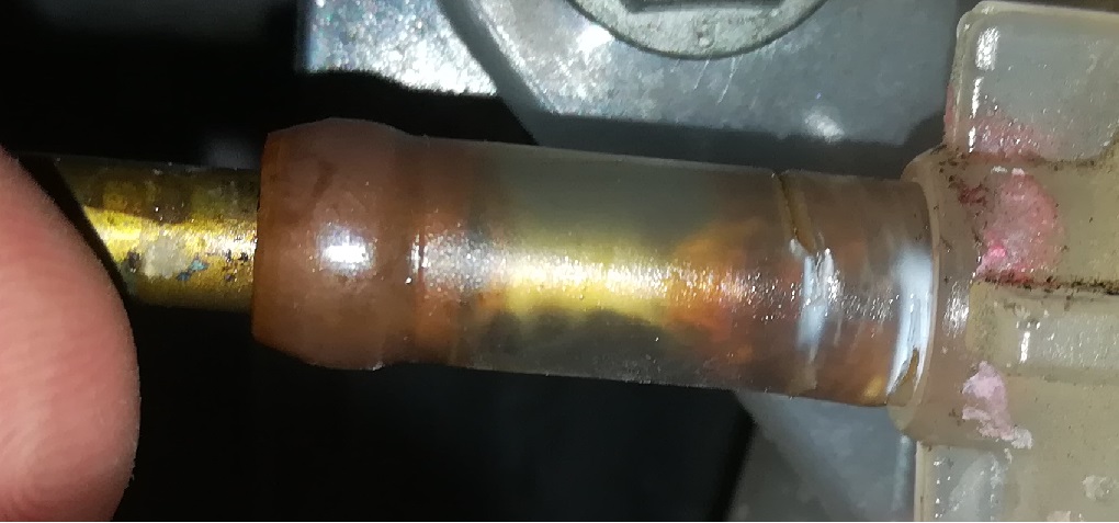

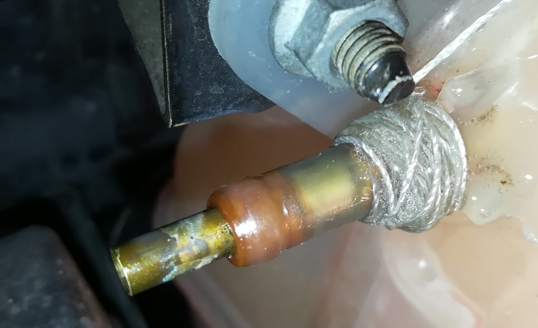

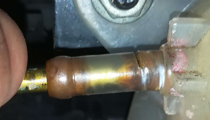

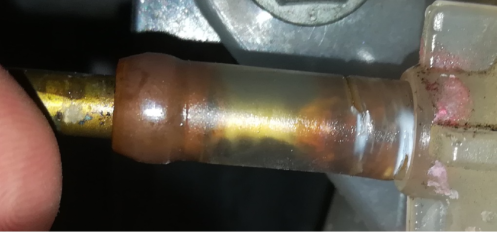

Tak jsem začal objevovat pod motorem v levé části čiré červené mastné kapičky a během tří dnů se to dost zhoršilo. Včera jsem vlez pod auto s očekáváním, že me chčije převodovka a po chvíli hledání jsem zjistil, že je to paraflu a že to nejspíš teče okolo horní malé hadičky na vyrovnávací nádobce.
Prozatím opraveno kusem špagátu a epoxidu. Snad to vydrží, než vyměním nádobku.
Nemáte někdo tip na vyrovnávací nádobku? Dle eperu je to 50516508/60695828.

Btw. měl jsem za to, že zespoda tam jdou dvě tlustý hadice, ale na obrázku maj zespodu všechny jen jedn přípoj. Si to pamatuju blbě?

>x-f: Hodne dobry... Ono se muze stat, ze tahle oprava vydrzi vic, nez nadobka sama ;-)
Epoxid vyztužený špagátem vydrží hodně, ale ty praskliny jsou tam dvě. Jedna zespoda hned u nádržky a druhá zhora a kus dál. Mám pochyby, zda to zachvíli neupadne celé, protože se nebylo moc čeho chytit. Nevím jak moc v tom drží ta mosazná trubička, zda má uvnitř dost velký rantlík.
Nádobku určitě vyměním.

Přesně kvůli tomuhle defektu jsem taky onehdá měnil u 159 expanzku
A jakou jsi koupil?
