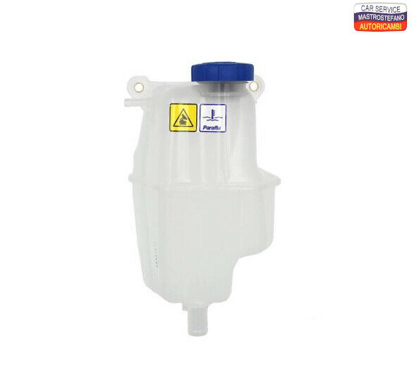

Originál, jinak to nejde, koukni se na fiatdily.cz, tam ji mají taky
Tak fix se špagátem a epoxidem drží. Nic tam okolo necintá. Jak tak koukám, tak ta trubička co tam je vražená bude asi spíš oprava servisáka předchozího majitele, než originální řešení.
Nádobka objednaná.
Nádobka objednaná.

I já tam měl vraženou trubičku, zřejmě stejná mechnická škola
Mosazná vložka je tam originál, aby se nedeformoval nátrubek vlivem tepla a tlaku spony na hadici. Je to tak u expanzky na Giu, na Stilu a dalších

Aha. Ja ze sem to nevidel na zadne fotce nadobky.

Já ji taky nevidím, nebylo třeba víc verzí těch nádobek? třeba taky prošla nějakou modifikací
Tak to asi začali šidit :-) Je fakt, že jak jsem loni měnil expanzku na Giu (klasické popraskání kolem víčka), tak ta původní měla trubičku v přívodu k silné hadici i v přívodu k tenčí hadici. Nová OEM už měla jen vložku na přívodu se silnou hadicí. Takže asi osekání výrobních nákladů.

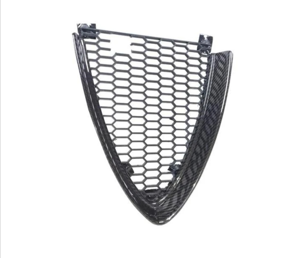

Ale ja nemyslím nárazníky ale len prerobenie scudetta.... Viem ze to tu raz niekto z vás dával aj kde sa dá objednať ta mriežka aby bola rovnaká ako na tých čo sú vedľa. Hmloviek aj postup ako to spravil....
Vystrihat tie stredy vie aj amatér ale akým spôsobom vyriešiť tie úchyty na ktoré to upevnite do nárazníka

Upravene scudeto sa da kupit uz hotove, staci len streknut lem bud chrom alebo farba auta.. Vid ebay.. Ani sa netreba posrat v kine.. Staci pogooglit a da sa najst lacnejsie..

Ďakujem super odpoveď :-)
