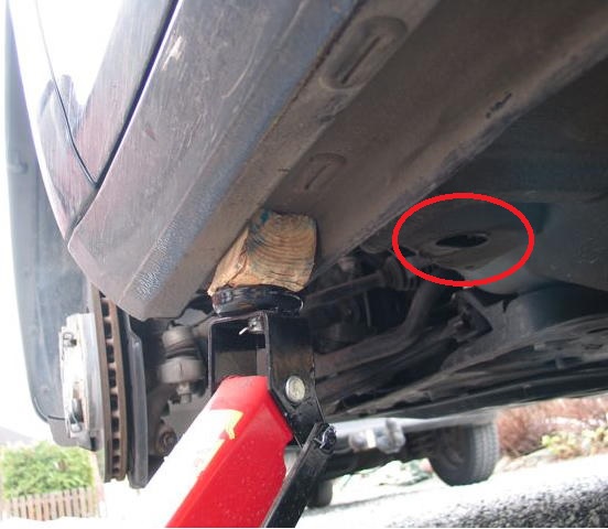

Za prahy to zásadně nezvedejte, zvláště když to má plochy pro zvedák...
Stačí obyč 2T zvedák z Lidlu za 5tikilo a k tomu puk na hokej, a prahy přežijou auto...

Ty plochy pro zvedák, myslíš ty šipky na prahů?
Re: Giulietta (pokec, novinky, dojmy....)
ne, dole v podlaze u nosníků jsou plochy pro zvedání, hold musíš na kolena a koukat holce pod "sukeň" .
Za prahy nemá cenu zvedat nic, pač nejdřív se zdeformuje lem a pak teprve zvedá... a pak rezne a hlavně koroduje
Já to zvedám přes prkénko zde (červený kruh), zadek je něco podobného přes klasický hokejový puk..
