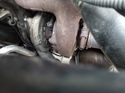

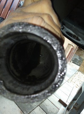

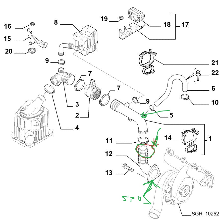

IMG_20200926_151003.jpg[/attachment tak po tydnu sem na to mrknul zas to bylo scakane ale ne tolik...chčije to pres spoj gumove koleno od vzduch filtru na turbo ...v te gumove hadici na fotce tj k intercoleru...když sem mrknul do te hadice nad tim kolenem tak tam je nejvic oil,jak je tam pripojeno nake odvetrani z vrchu motoru....[attachment=0]emaps.jpg
viz ty zelene na fotce.
asi je po turbu...ale nepiska :(

Neni to odvetrani klikovky? Kam to vede? Neni tam nejaky separator oleje predtim?

x-f: ta hadickaa č.6 a hadice č.12 ...č.6 vede hned do motoru nahore pod krytem.

>djumil: Trosku jsme se zamotal v tom co popisujes. Pokud ten olej je v te casti, kterou jsi zaznacil zelene pak je to saci cast a tam bych spis cekal, ze se ti to tam dostava pres odvetravani. Nedovedu si moc predstavit jak by to turbo muselo prochcavat aby se olej dostal az tam, kdyz proud vzduchu jde opacnym smerem. Odvetrani tusim nevede primo do motoru, ale za motor a tam je tusim jeste odlucovac. Pokud je ale olej v hadici do chladice vzduchu pak je to ten neoznaceny vystup z turba no a to uz by odpovidalo problemu na turbu.

no on je i naky v tom vyvodu ke chladiči,asi to vypada že jde tama i tama :???:ono to i huř startuje...ale žeby pres odvetrani byla taka spotreba oleje? cca 0,5l na 2000km.. sere mě že nepovolim to nasavaci koleno at mrknu na hridelku :( u 8V tam neni misto na povoleni.

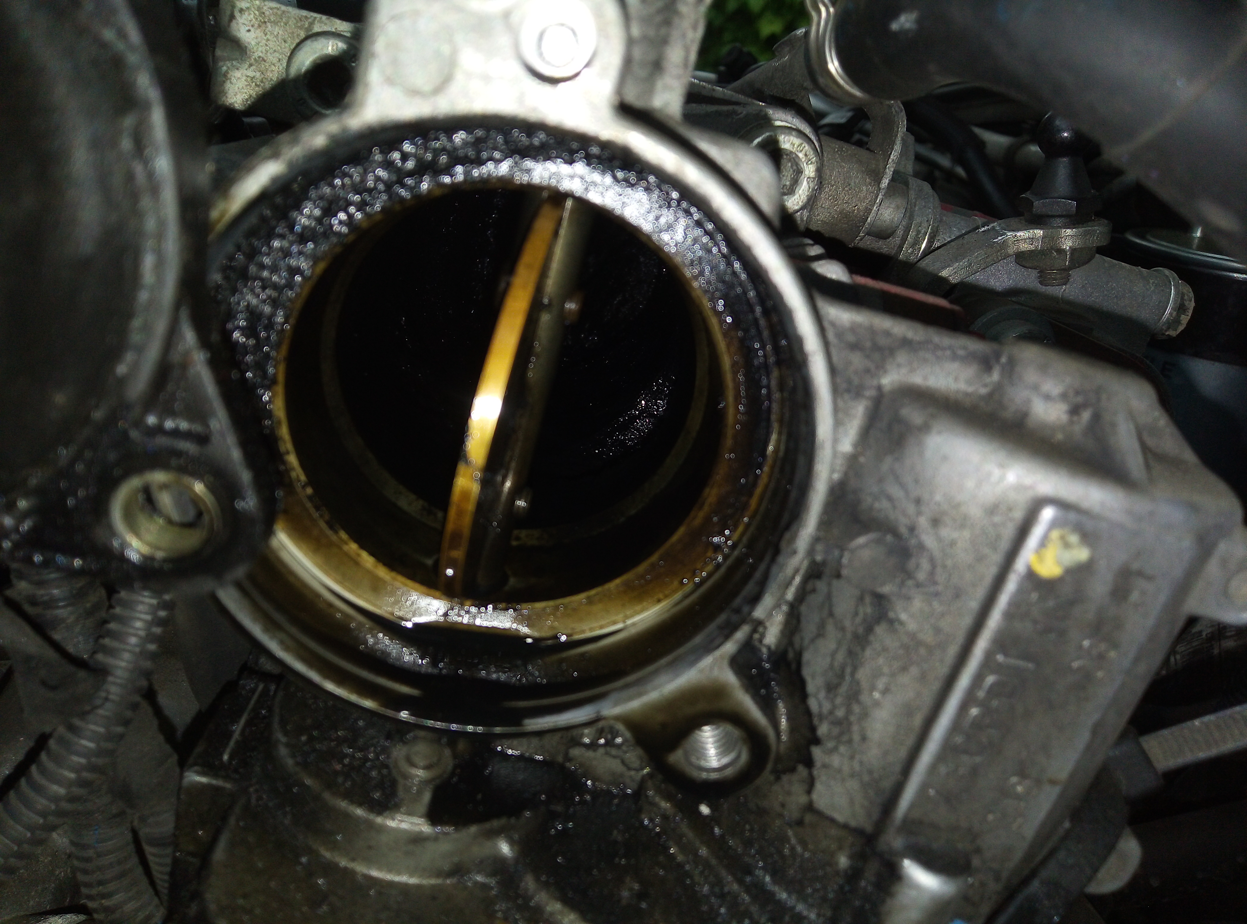

tak to vali hlavně přes to turbo....odpojil sem hadici co je ke škrtici klapce a tam olej :( akurat se mi furt neozvali na ty repas turba...tak nechcu hned vyndavat ...
sem očistil a mrknu zitra pojizde do prace jak to pribylo ..

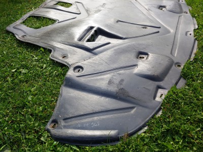

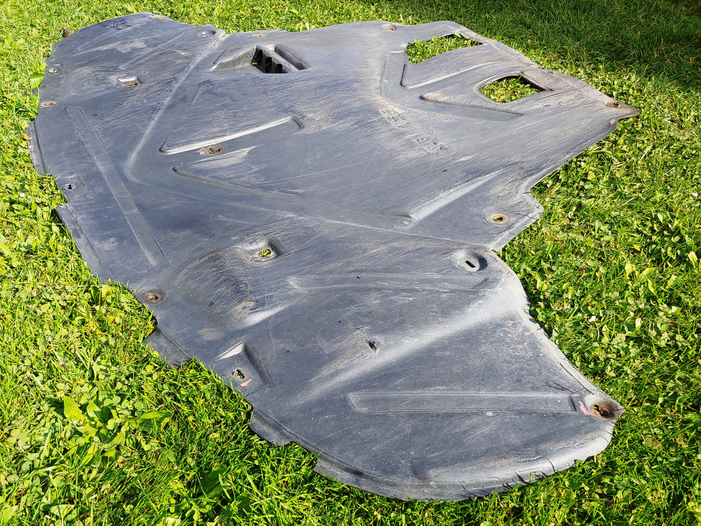

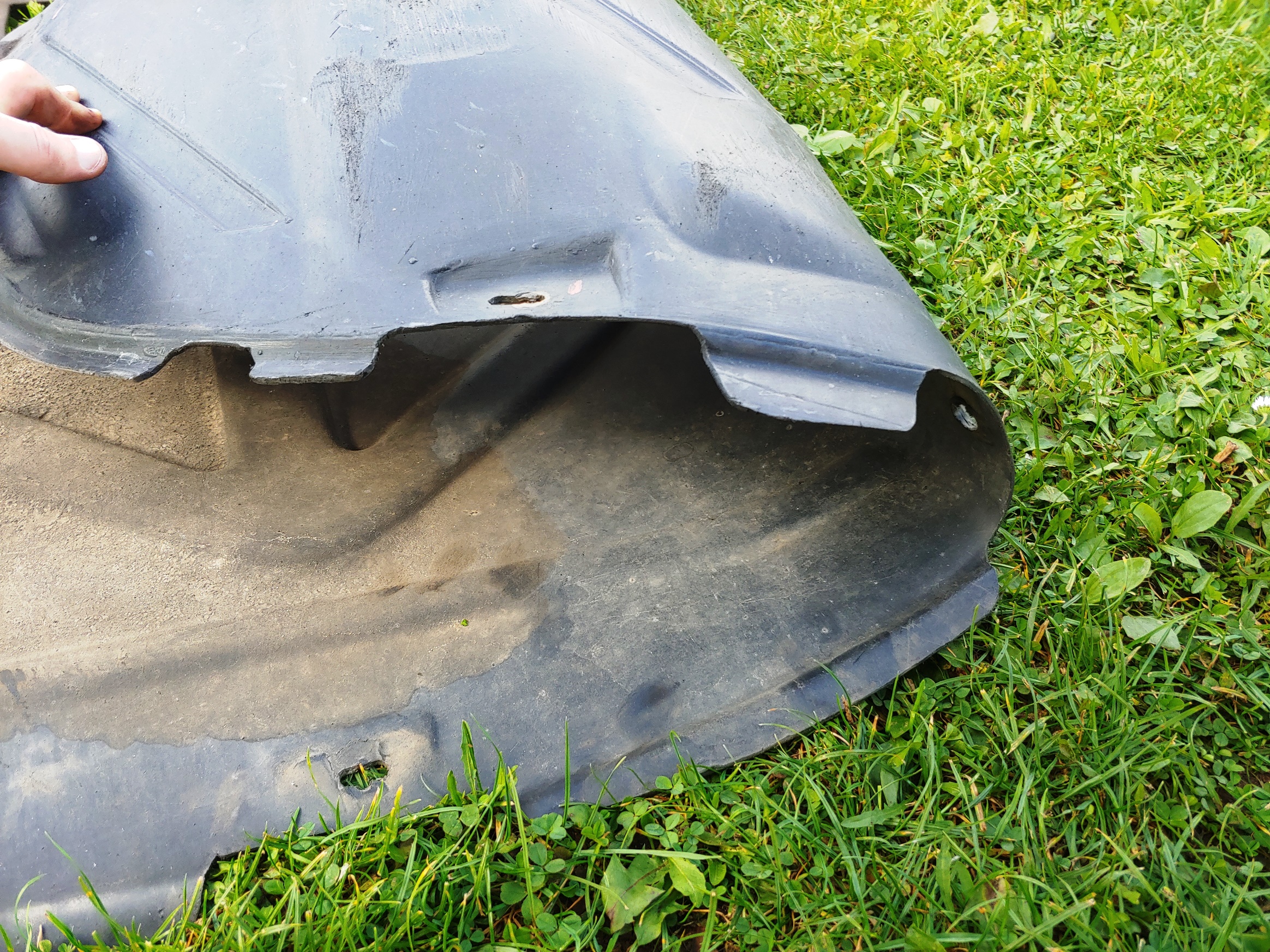

romanc píše: 7.9.2020, pon 13:44 Kupoval jsem tento https://autodily.prodilnu.cz/kryt-motor ... 188-8.html, pár dir se musí navrtat vedle, ale jinak sedí krásně. Kryt se neláme, ale naopak se jen ohne takže jakékoli drhnuti po zemi je naprosto v pohode.

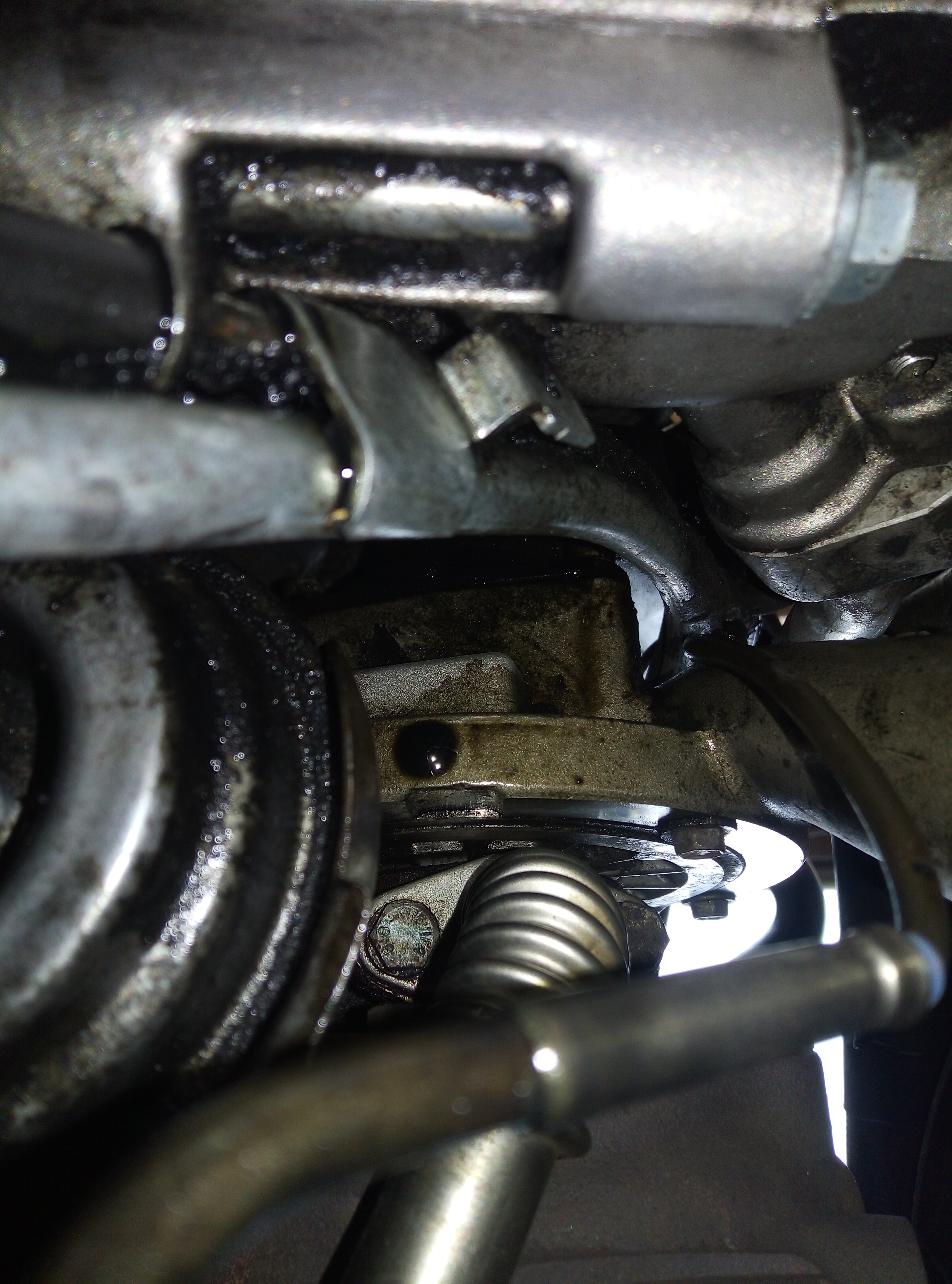

Je to mesic co jsme se dohadovali o kvalite noname krytu pod motor. Ted jsem menil olej takze byl duvod ho sundat, tak tady davam foto jak vypada na nizkem podvozku (kola 205/55R16) a jeho pruznost. O tom jestli je to smejd si muze konecne kazdy udelat svuj nazor z fotek (a jak jsem psal drive je tam 120tis km)
Jedine co bylo na krytu je dopsane cislo 10.22.345, stejny kod ma i eshop autokseft (asi stejny vyrobce)

Aha. Tak já mám ten spodní kryt mnohem tlustší. Je to několik milimetrů tlustej laminát či nějaký plast vystužený vláknem.
Takhle bych to ani náhodou neohnul. Je to mnohem pevnější.
A celá střední část vzadu, co je tepelně namáhaná je z hliníku.
Tohle bych se tam bál dát, že se to rozteče :D

Nevím jak to má 2.4 ale na 1.9 tam není vůbec nic od čeho by se to mělo roztect. To je pořád větší šance že ti něco blafne přímo u motoru než tady u trubky od vlnovce.
Jinak ten plast je sice měkký a ohebný ale na pevnosti to neubírá, spíše bych řekl že naopak. Místo právě možného prasknutí to udělá jenom rýhy viz fotky.
