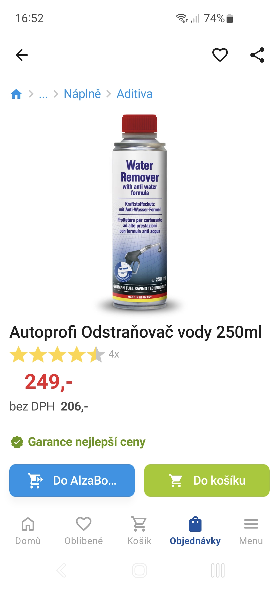

Konkrétne ktorý?

No, jakmile jsem poslal předchozí zprávu, hláška opět vyskočila...zkusím dát přípravek opakovaně následující aspoň tři plné nádrže. Koupil jsem tenhle..

tatkoTom
Příspěvky: 610
Bydliště: Prievidza
Re: Stelvio (pokec)
Příspěvek od tatkoTom » 18.7.2025, pát 19:04
Držím palce. V benzíne je celkom jednoduché rozptýliť trocha vody - s naftou je to inak.
Asi som kdesi zazrel, že je ten príprtavok vhodný do benzínu aj nafty - o takých mám dlhé roky ustálený určitý názor a nezmení sa. Zhruba - ak je niečo na všetko - nie je na nič.
