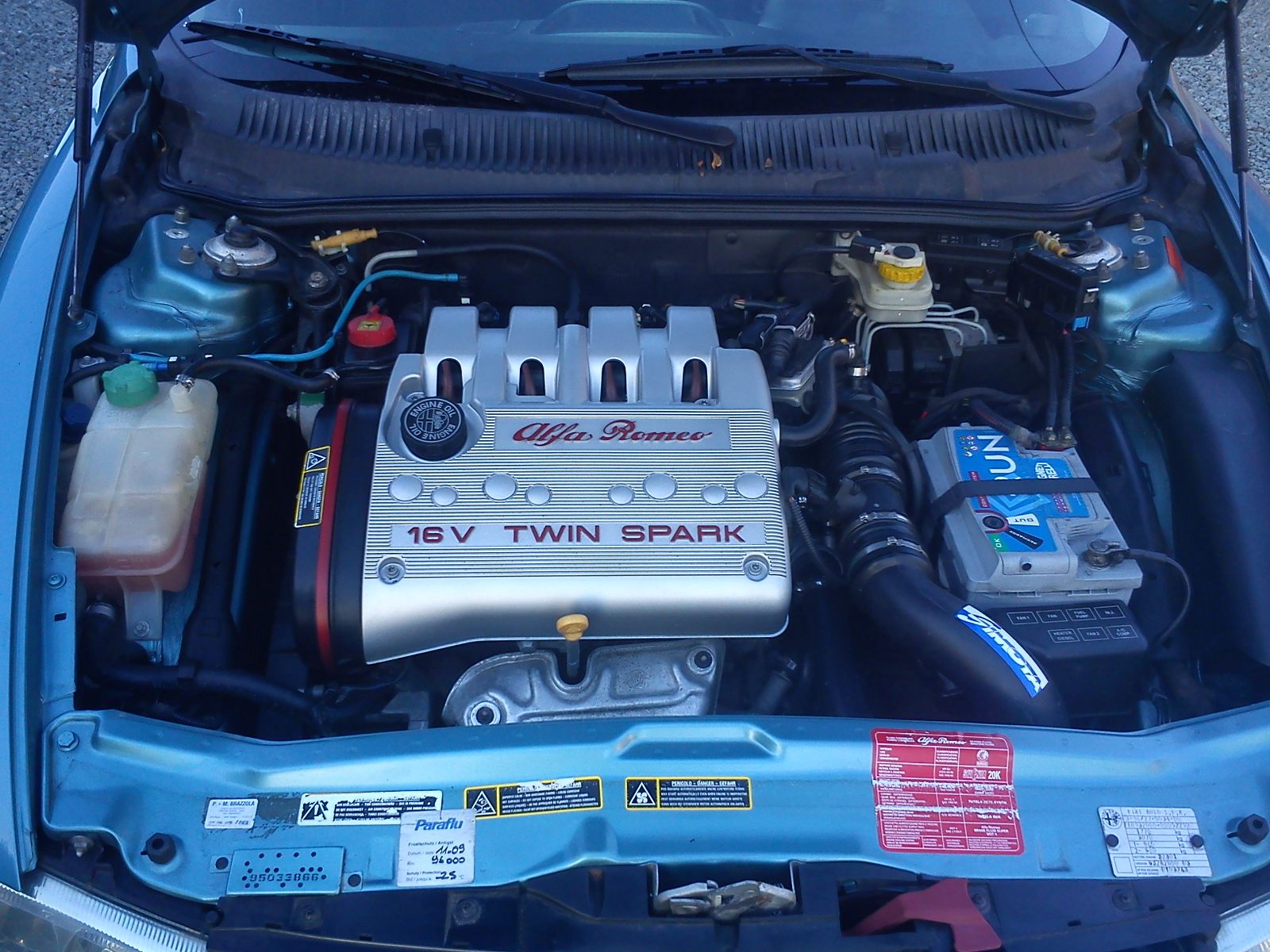

toto je foto myslim tuna z fora co sa predava a ma cervenu. Pokial si dobre spominam tak ina farba je inak "agresivna" voci bloku a hlave motora. Ako som spominal na 75ke mam cervenu a hlinikovy blok, 156 ma tiez hlinik, nie? Ale na druhej strane padlo tu tusim viac krat ze modra/zelena, a ked som pozeral termostat a vyzeral tiez do zelena.

Obecně starší ročníky 156 mají tuším modrou Paraflu 11 a novější tu červenou UP, je to něco jako evoluce, novější by asi měla být lepší
( i když v dnešní době ekopředpisů to může bývat paradoxně i opačně
