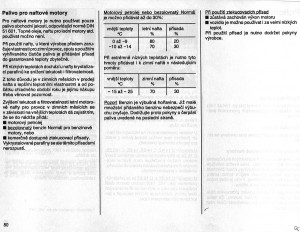

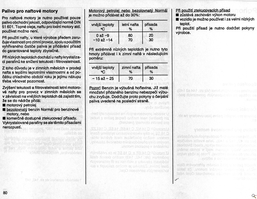

Přidám svoji trošku do mlýna. Kdysi jsem vlastnil Opel Astra 1.7DTL a v příručce o provozu jsem našel i toto doporučení :
- RV147
- Příspěvky: 2138
- Bydliště: Pardubicko
Jo petrolej se do nafty lil dřív hojně. Všichni staří řidiči z ČSAD to znají.
Tonio: A někde kousek pod tím nebo na další stránce, byla věta o tom, že firma Opel při teplotách pod -20 °C negarantuje zprovoznění motoru.l
Nafta je obchodní název směsi dvou destilačních frakcí..petrolej, Kerosin-- je jedno, jak tomu budeme říkat-- je jednou z nich..čili přilitím petroleje jen zvyšuješ podíl petrolejové-Kerosinové frakce a na koleni vlastně vyrábíš "arktickou suchou naftu", která ho obsahuje
zvýšené--na severu převážné-- množství..
jednorázově je to celkem jedno, pro dlouhodobé používání v motoru jako palivo se jedná hlavně o aditivaci, která přizpůsobí uhlovodíky spalování v pístovém motoru..
Odsířená "suchá nafta" má mizernou mazivost, takže určitě přidat mazivostní aditivum..
Podle procentuelního obsahu klesá teplota filtrovatelnosti..i bez modifikátorů, protože petrolej má výrazně nižší teplotu tuhnutí..to je princip "neojebané" zimní nafty..
na "severu" běžné..
na "severu" běžné..
Natural má mizerné CC/což vyplývá z faktu aditivace na Oct. číslo vyšší než 87../, přilitím benzínu sice klesá riziko vyloučení parafinu, ale taky bezproblematická startovatelnost,
čím vyšší CC, tím lepší starty.. CR motory to snáší hůř, protože mazivost směsi nafty a benzínu je opravdu mizerná a musí se opravdu upravit ..jinak je ohrožený čerpadlo a vstřiky, podstatně to ovlivnuje životnost..
