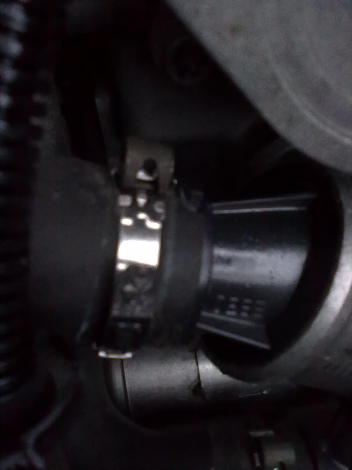

nevíte jak rozdělat tyhle objímky? Takové jsem ještě nikdy neviděl...
Re: Výměna termostatu
Příspěvek od tuta146 » 20.12.2010, pon 18:39
áááá originální italská pomsta :-D úzké kleště a šroubovák, jde to. Nebo jí zlikviduj a nahraď klasickou šroubovací.
Příspěvek od Ladis » 20.12.2010, pon 18:40
Ujebat a dát klasické :-D
Příspěvky: 4921
Příspěvek od Kůrkyn » 20.12.2010, pon 19:28
vzít za sponku a ukroutit, jsou v podstatě nerozebiratelný :)
Příspěvek od Petr147 » 20.12.2010, pon 19:32
viděl jsem na to kleště a prý nejsou zrovna nejlevnější :D
Příspěvek od tuta146 » 20.12.2010, pon 19:49
Ono to jde, ale je to fakt ojeb. Na termostatu se mi podařily až na jednu všechny, nicméně používaným slovníkem bych urazil i dlaždiče :-D
Jak píše Kůrkyn, lepší je ukroutit a nahradit normální sponou.
huskye
Příspěvky: 264
Registrován: 29.10.2010, pát 10:47
Bydliště: Řepiště
Příspěvek od huskye » 20.12.2010, pon 19:51
OK, nahradim. Myslim, že to bude nejlepší způsob a nejšetrnější k autu i ke mě :)
