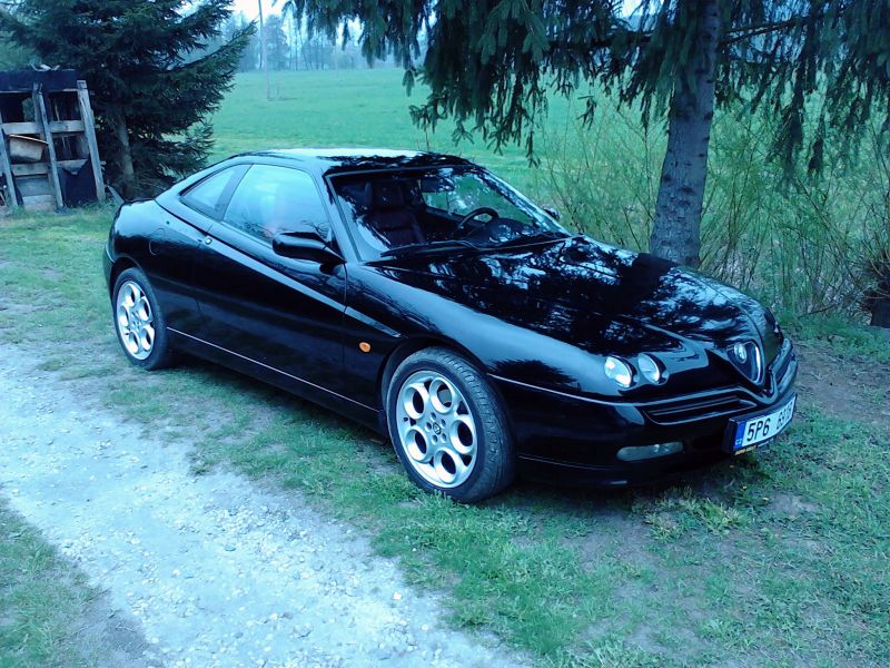

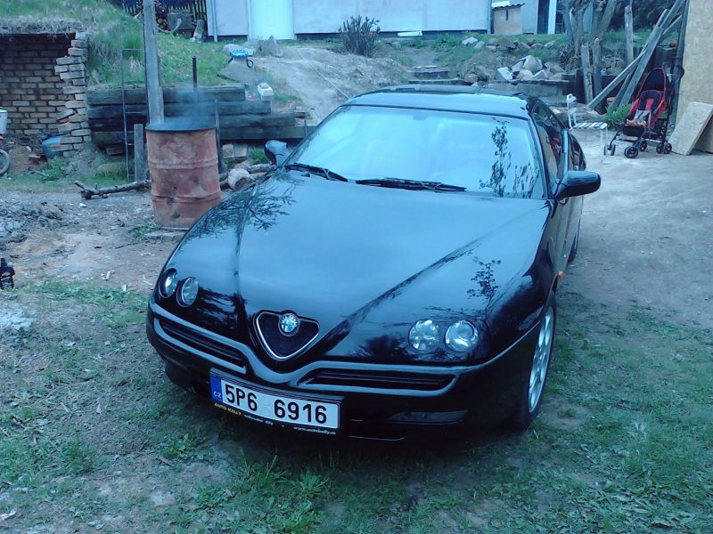

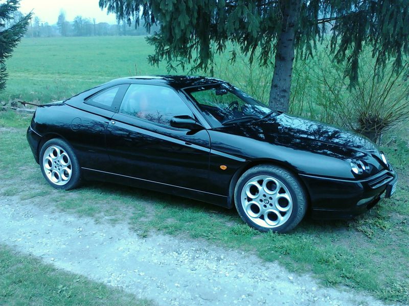

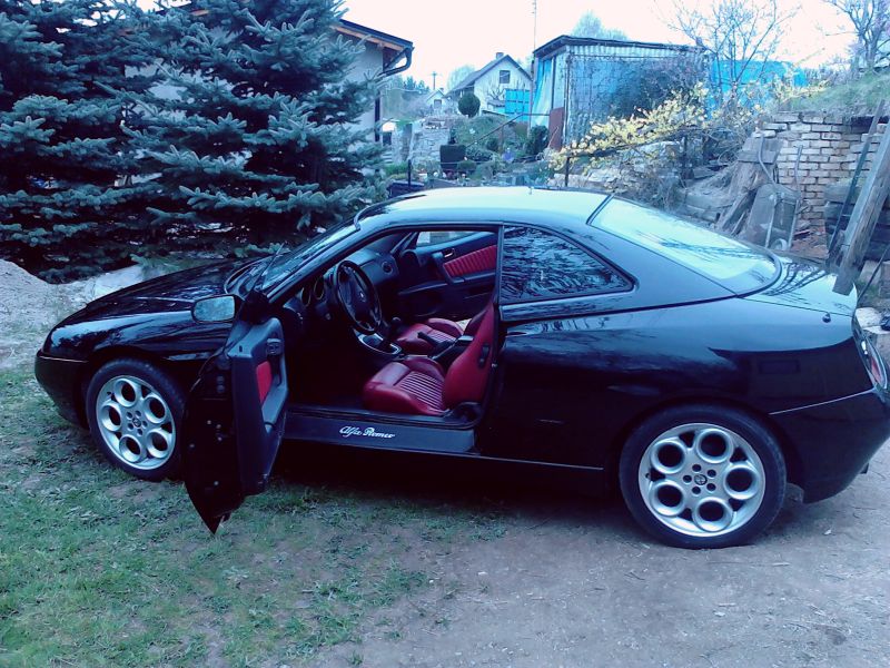

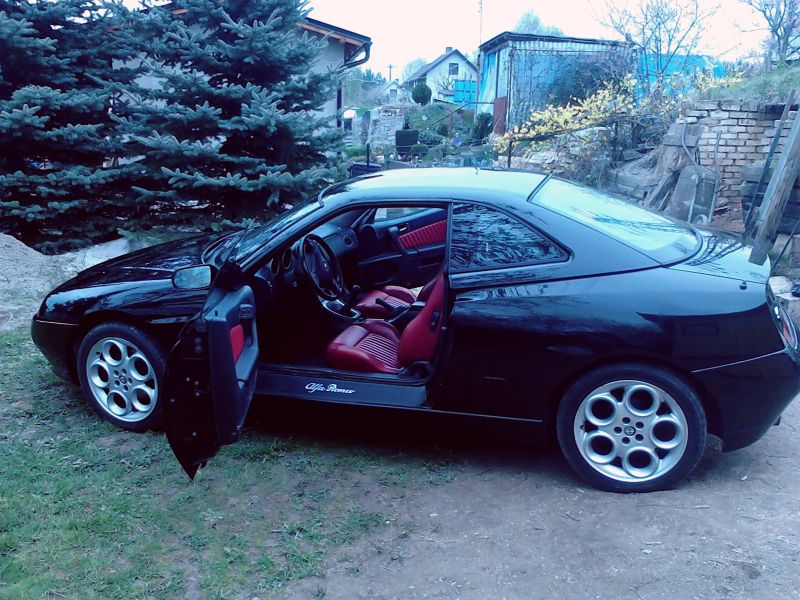

Re: Hondzik - GTV 916 2,0TS (1998)
když se to umeje a dá se tomu péče, nevypadá to zle
samo je na tom vidět že to jezdilo město, ale není to úplná tragedie...
ps: fotky jsou tragický, zase ten mobil umí vydržet 30 minut ve vodě
Je to krasavice
oproti tvé je to jeden velkej šrám
