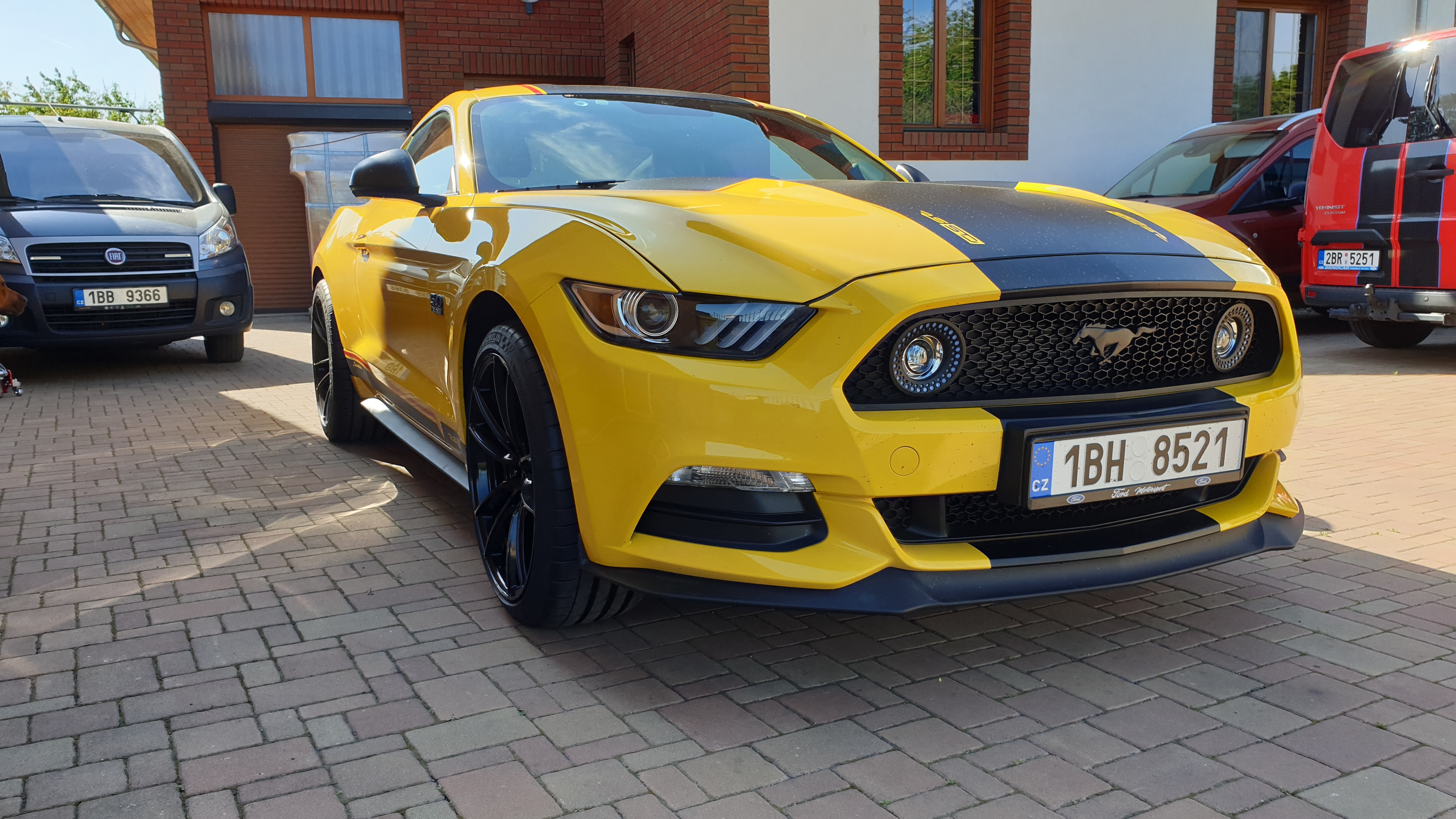

Nový alu a gumy, přešel jsem na 20"' :)

Proti Avataru tam máš jiný čumák ne? :wink:

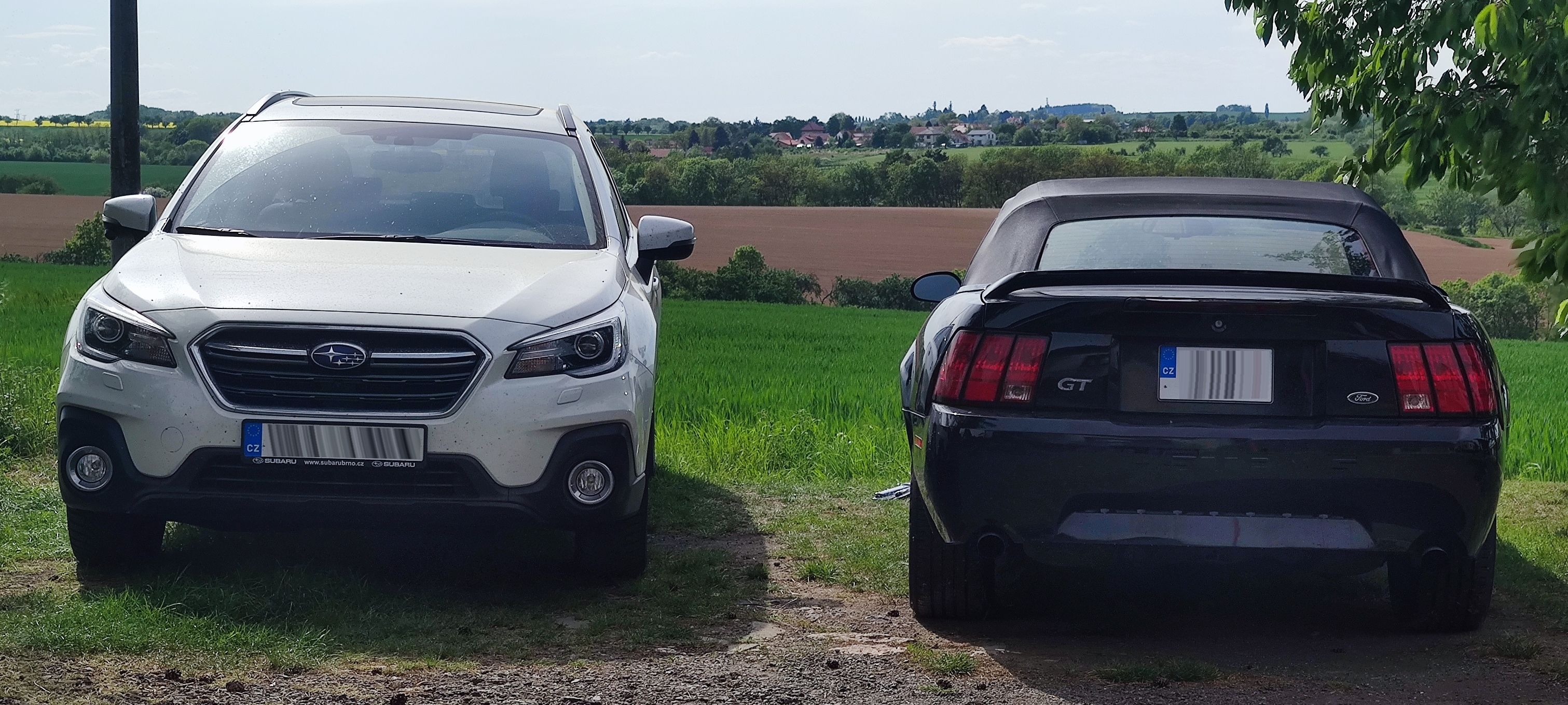

Foto Japonsko Amerického přátelství... :-D

Jo, mám jiné výplně v nárazníku, nj ono to auto přitahuje kutily :)

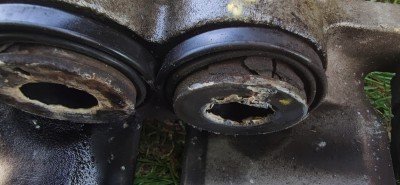

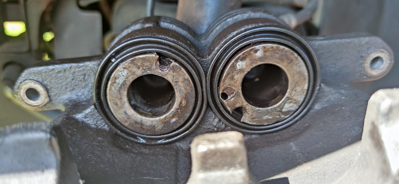

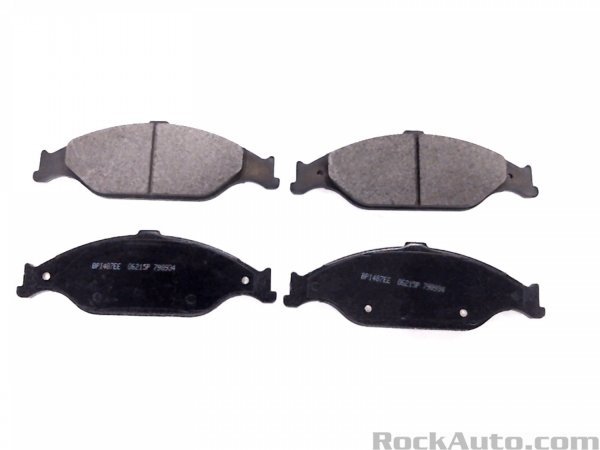

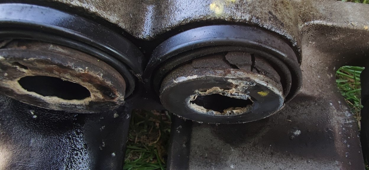

To moje na to přitahování kutilů taky mělo doooost času. :-D Ale že je někdo schopen tam narvat obráceně destičky a odepsat tím pístky, tak to by mě vážně nenapadlo.

Abych to dovysvětlil. Oni mají vnitřní a vnější destičky shodný tvar. Jen zvenku jsou takové malé čepy. A ty jsou umístěny jinak. Někdo to tam našil obráceně tak šikovně, že ty čepy na jedný straně dojebaly třmen a na druhý pístky... Přitom stačilo mít IQ vyšší než 40. :D
Už mám objednaný nový, jen je to už těžší zboží tak se to promítne i do ceny dopravy. :(

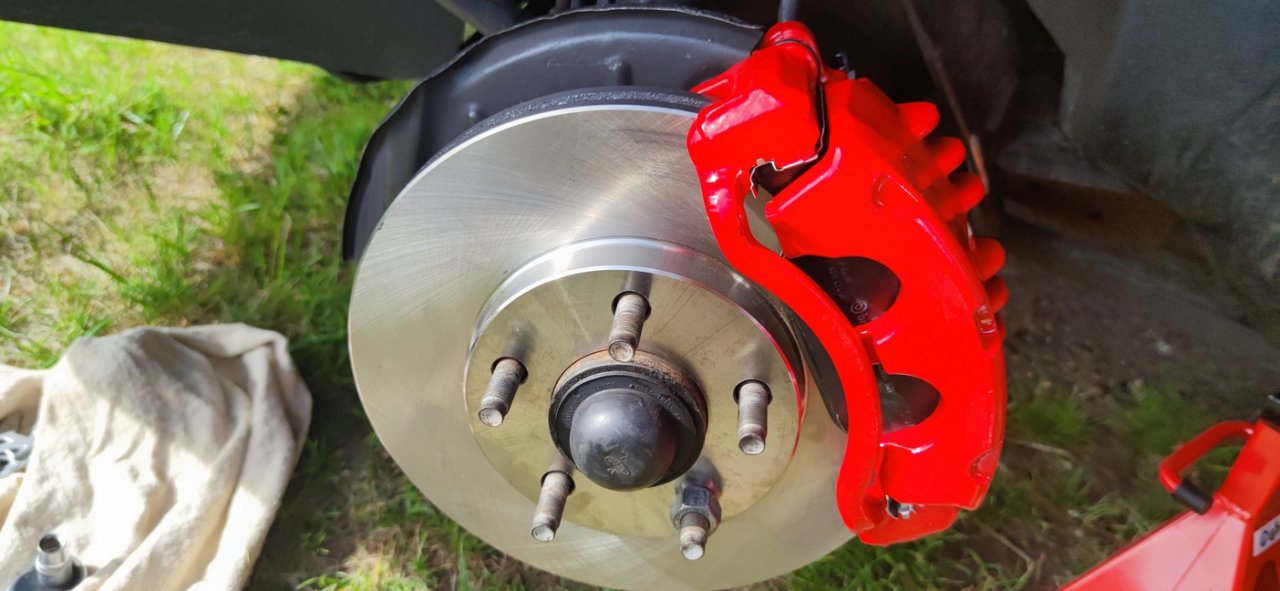

Pro představu přidám fotodokumentaci. Jak taky můžou vypadat brzdy. :smt021
Na pístky má přijít ta co je na fotce vlevo dole. Jenže někdo tam dal tu co je vpravo dole a neřešil, že ty čepy vycházej proti pístkům. Na fotce těch pístků už je jeden otočený, protože jsem ho měl venku. Ale ty díry v pístkách jsou od těch čepů, rozteč těch děr seděla přesně. A jak dostal ten pístek na prdel tak se začal bortit pod tou dírou.
Už je to alespoň komplet.

Tak to je mazec 🙈

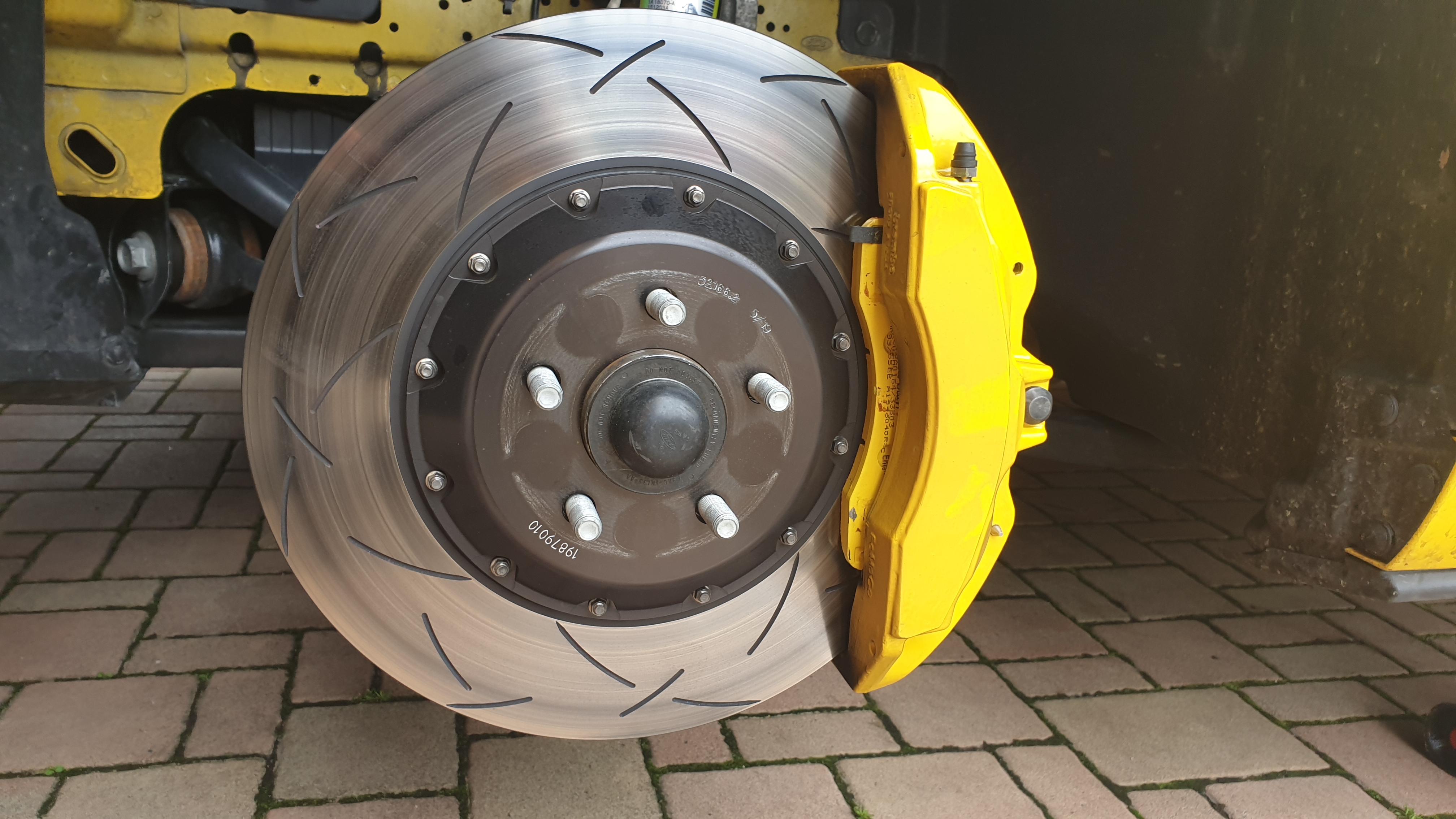

Dával jsem loni australský DBA a je fajn viset v pásech :)

DBA jsem dával na STI a brzdilo to supr.
