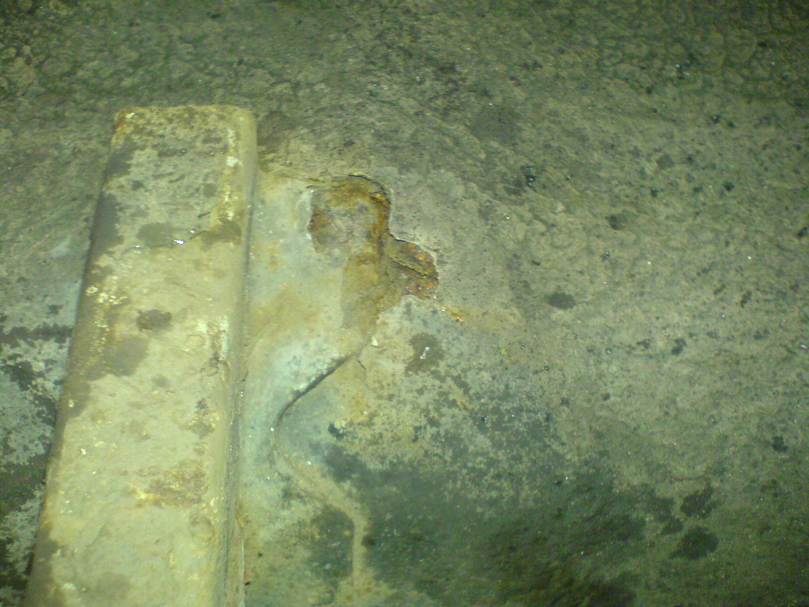

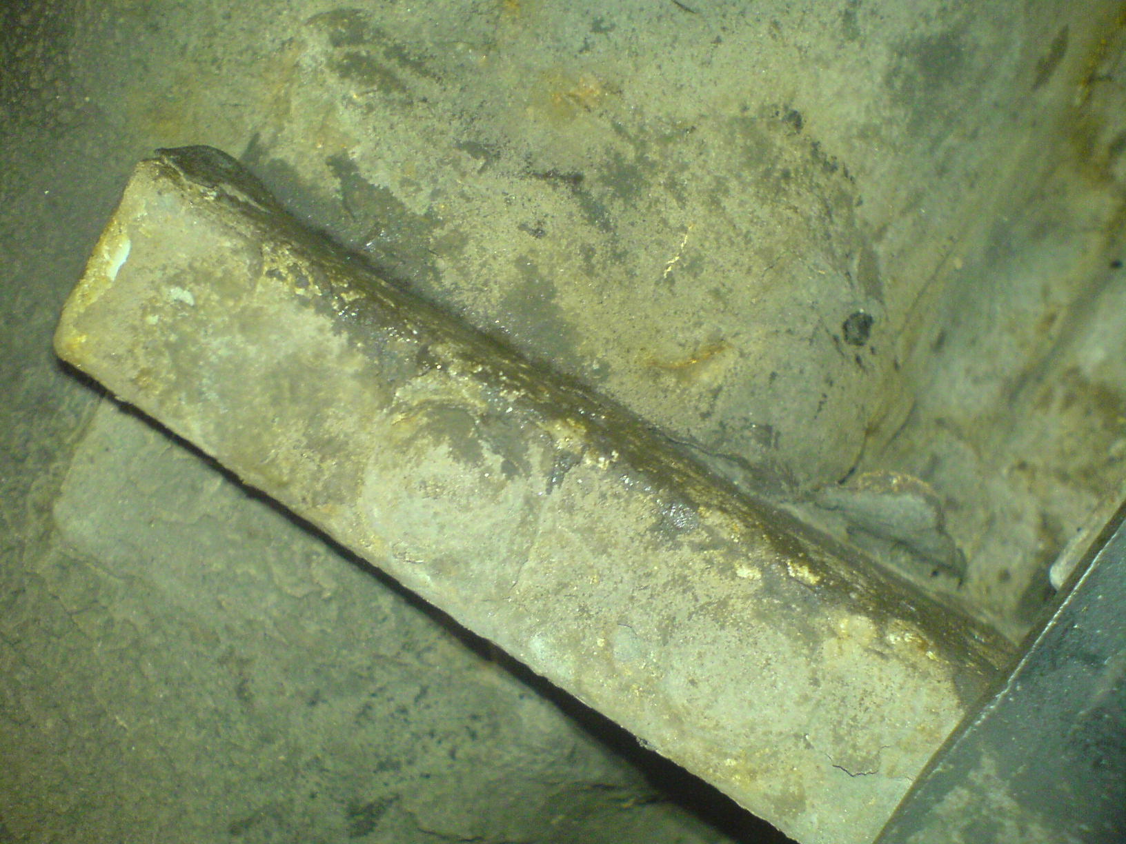

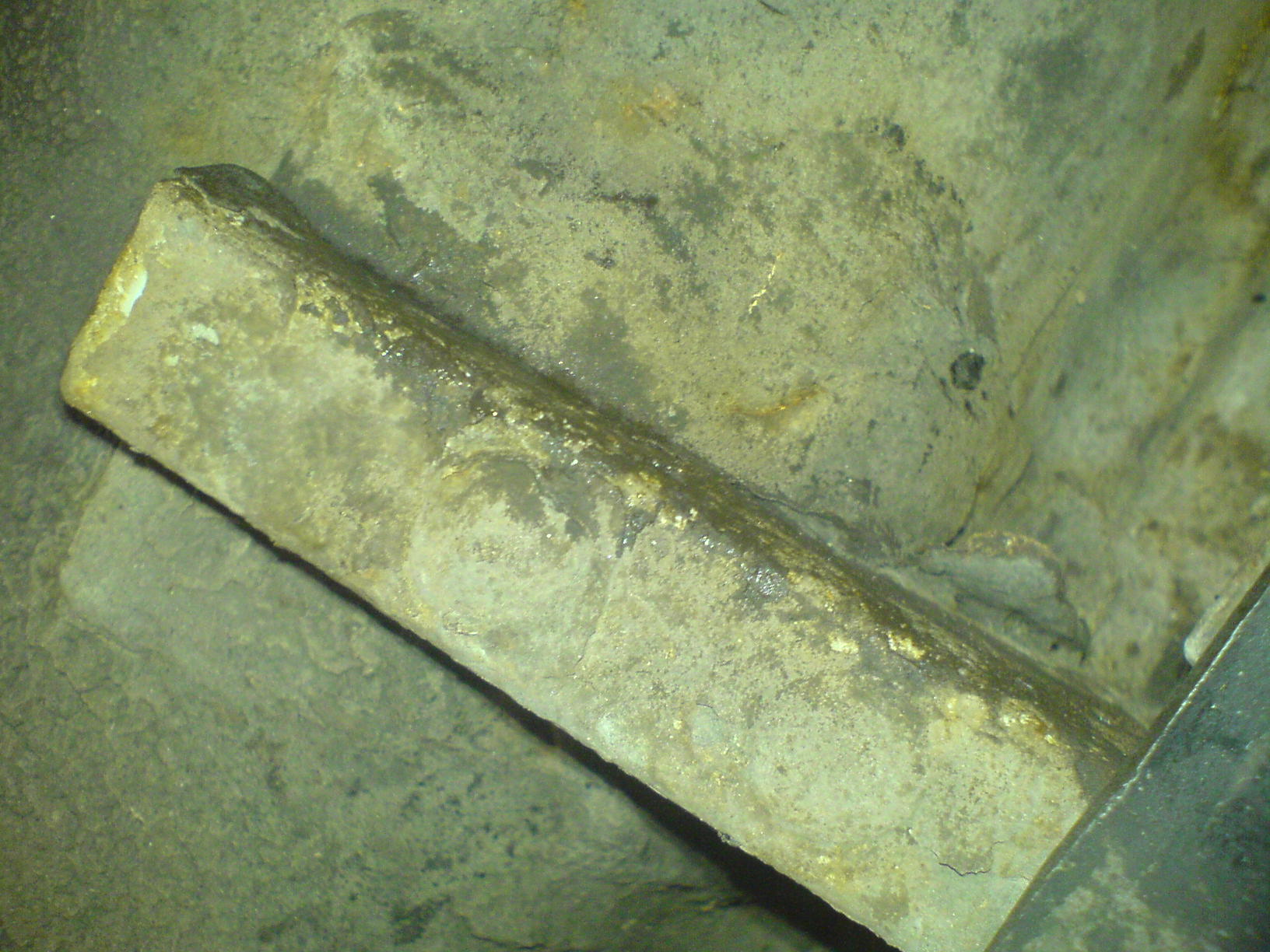

tady jsou fotky míst kam se dávají hevery u přeního kola na mém novém voze

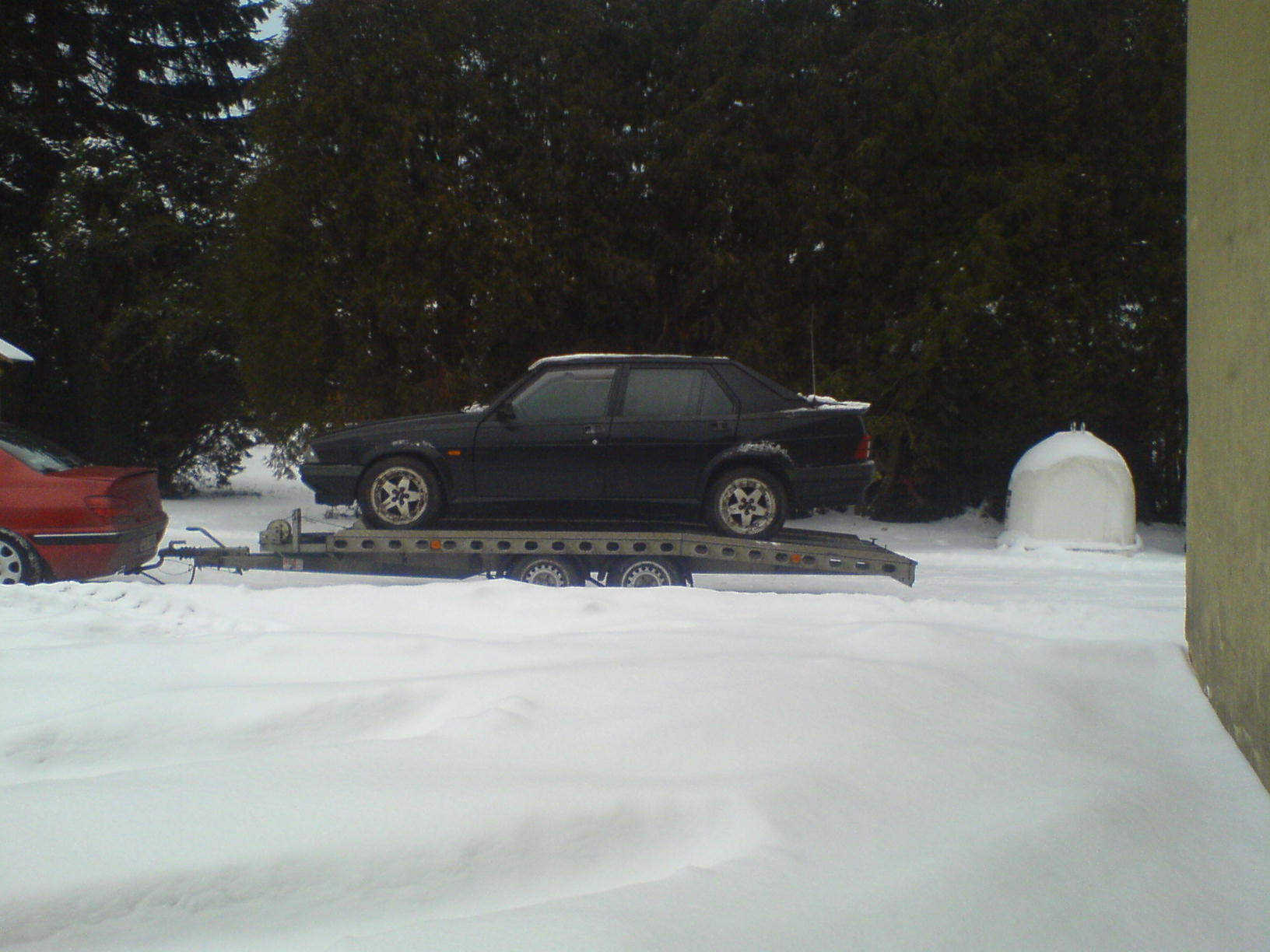

Zender kola, hmmm

Klasika, nohy pro zvedák jsou hin, i když to možná za ně ještě zvednout jde. Uvidíš až začneš hru zvanou zvědavý šroubovák

u těch míst pro hevery to bude nic moc, ale třeba moje amerika tam má akorát díry
ty zender kola se prá dávaly jako nějaký doplněk, ale asi nikomu nevadilo, že nejsou v TP
mají šřku 7", kdežto v TP mám pouze 6,5"
jsou to 15ky

Takhle " zachovalý" jsem to měl taky, i zvednout se to dalo, ale pak jsem vyříz schnilotinu jako dlaň velkou, jehorší je, že ten rez leze dovnitř prahu a je tam X plechů na sobě,vyváření těch noh je jedna z nejhorších prací na 75-tce, teda po brzdách
. Ty Zendery byly buď tyhle (7x15) nebo i 9x16. Tu šířku ráfku bude někdo řešit, pokud budeš mít gumy dle TP ?

mno díru u heveru přežiju, zadní lemy jsou ok a ještě je vythlé zadní tažné oko
jiank ty zendry nikdo řešit nebude, protože vypiluju rozměry ráfku

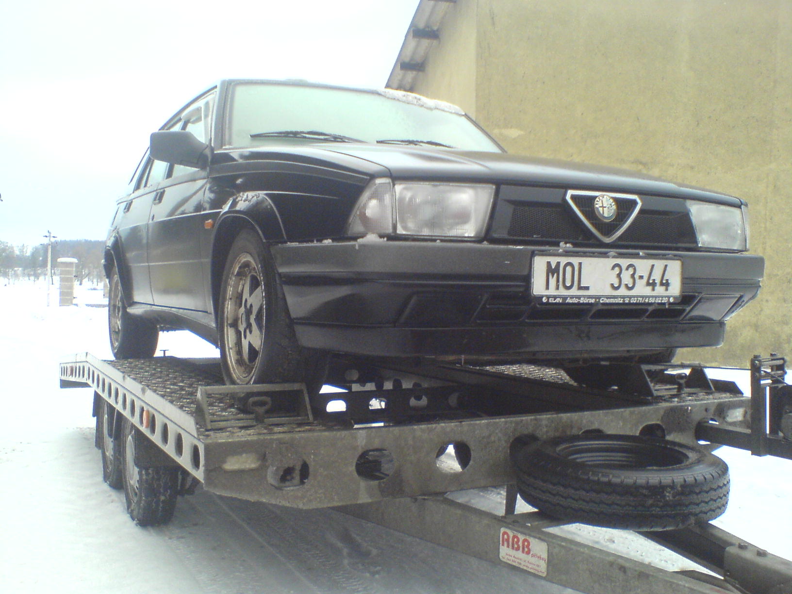

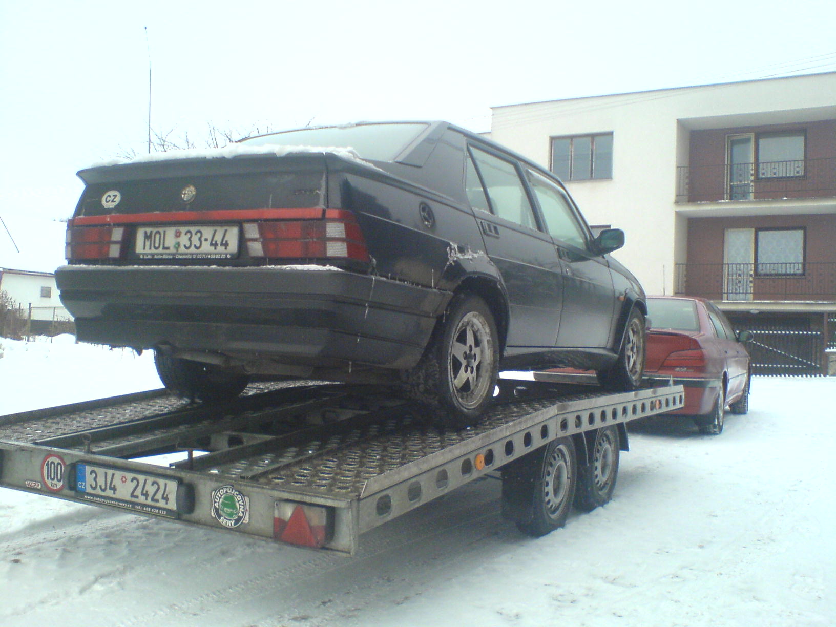

mno motor bude mět jen třeba fouklé těsnění nebo prasklé hlavy, pokud má vyběhané válce tak je na vyhození- za studena chytá na 2-3 válce a je komplet zablitý od oleje, převodovka má v háji synchrony díky špatnýmu uložení převodovky, kardan mlátí jako o závod, uložení zadní nápravy je taky KO a je vytržené tažné zadní oko, není zapojen otáčkoměr, budík mazání- asi by se to dalo jednoduše zase předělat na TSko
každopádně kastle je ok moc práce nedá, sice nějaká promáčklina a odředina tam je, přední kotouče jsou nové, zadní vypadají taky ok
