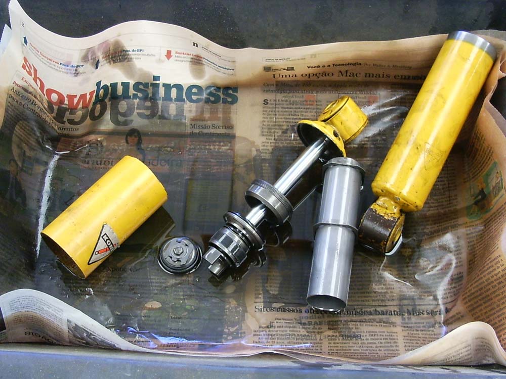

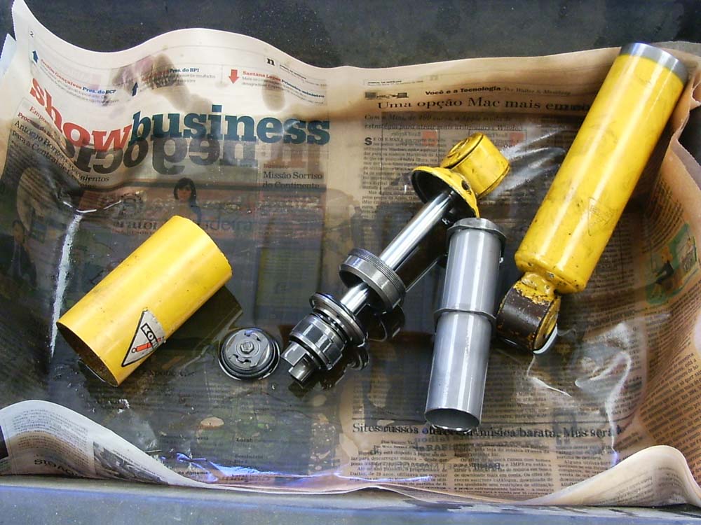

Ja si dam asi zrepasovat/prerobit seriove tlmice na zavodne, robi to tu jedna firma, vraj len zmenia viskozitu oleja - vymenia ho v tlmicoch a zmenia priemer dierky, cez ktoru sa olej prelieva, tym pozmenia charakteristiku tlmica, vedia spravit polosport a sport. Ja idem na sport, tato firma vie aj vraj znizit auto s torzkami na pockanie po 300Sk - tak ja sa asi na to mrdam, ked oni maju skusenost a ja som to v zivote nerobil a stale tomu nejake nechapem, ako na to :P Zajtra chystam vymenit silenty horneho ramena za powery a potom na geometriu, uvidime, co to povie. Ozvu sa

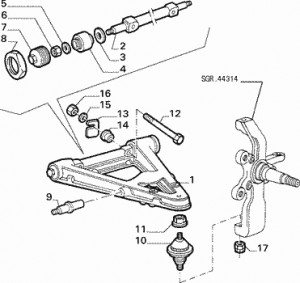

otoč na spodním rameni čep a hned jdeš o pár centáků dolů, vzadu závity na pružině svaž tou plastovou elektrikářskou páskou
a ty tlumiče: to nejni nic nového zvládneš to i doma sám, vem starej tlumiš vyvrtej do něj díru, nalej tam hydraulickej olej zavař díru a vymlátíš si zuby na silnici
kámoš si to dělal na zadních tlumičích u 205, nějakej blišší popis bych ti mohl sehnat

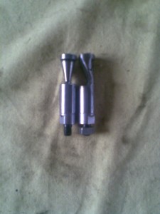

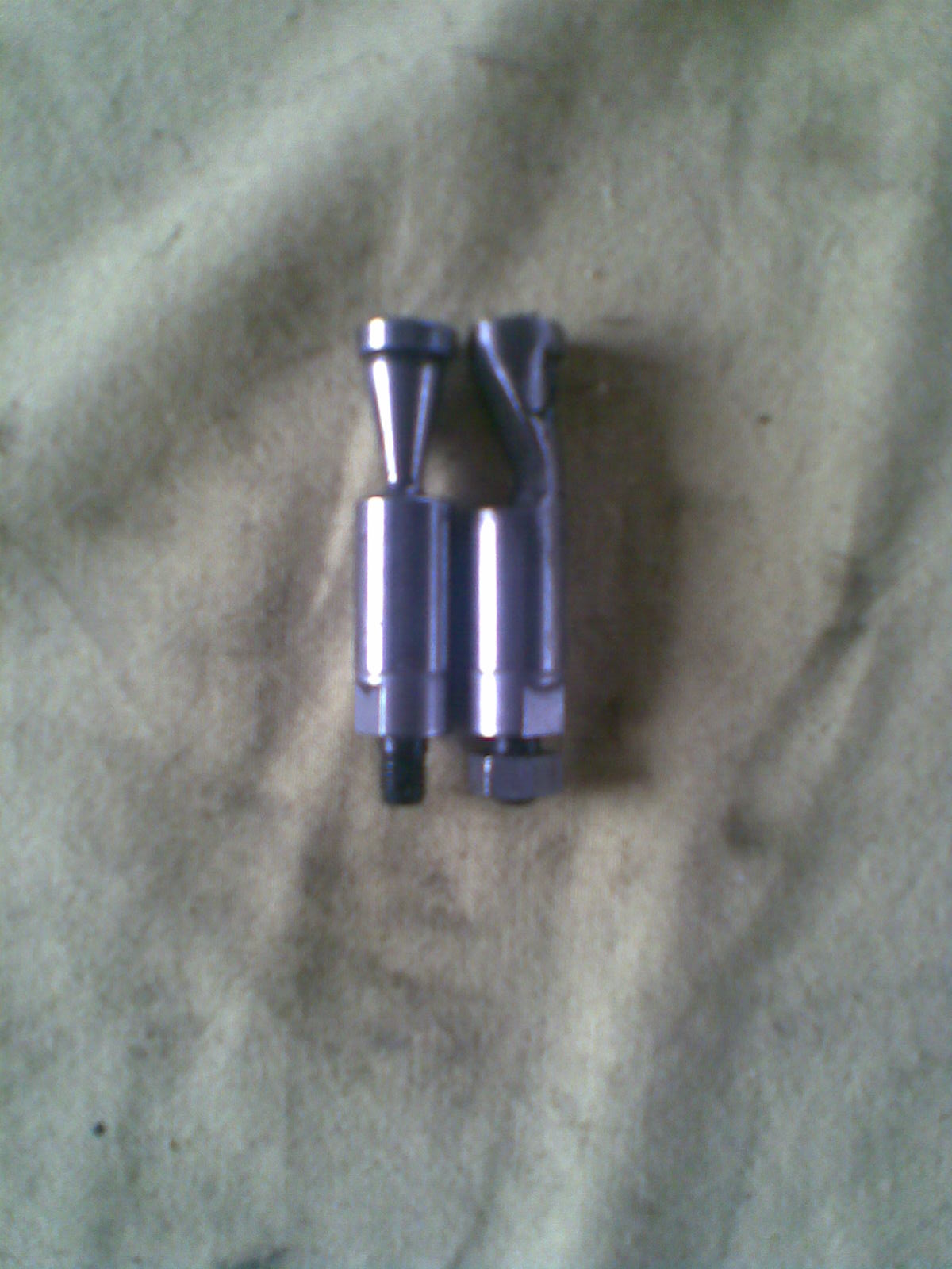

tady sem našel ty podložky na spodním rameni, když sem to rozdělával do šrotu
jedno rameno sem z torzky sundal rukou a do druhýho sem musel klepnout

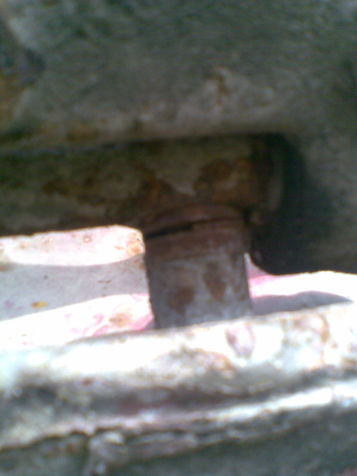

jinak teda torzka šla v klidu vyklepat směrem k motoru a tady je upravenej přidavač (součástka z vstřikovacího čerpadla)

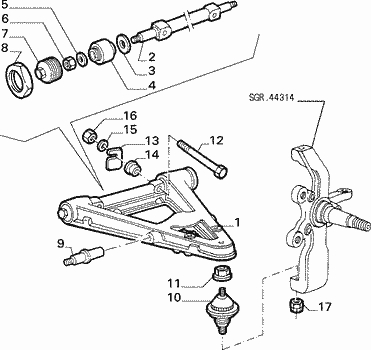

jsem na to koukal a tohle mi není moc jasnýMilano75 píše:otoč na spodním rameni čep a hned jdeš o pár centáků dolů...

Tož néé č.10, ale č.2. Blbý je jenom to, že když nepotřebuješ auto snížit tak nemusíš torzku vytahovat dozadu, ale šrouby jdou vytáhnout a rameno sklepnout dopředu, pokud si otočíš čep, popř. dáš rameno nahoru (snížíš auto) tak Ti to potom už takhle nepůjde. Já půjdu asi s ramenem o zub níž(zvýším auto) jelikož torzka a stabik skoro nebyly předpružený což je podle mýho horší než vyší světlá výška. Navíc po 20ti letech to určitě o těch 25mm kleslo.
Re: sportovní úpravy-rady tipy atd
jo, tohle už logiku dává... Chtěl bych zvednout na torce o zub, snížit to přes čep. Tím bych to měl +/- eliminovat a mělo by to bejt tužší. Taková je aspoň moje vize. Vejška mi i celkem vyhovuje, netvrdím že bych to nesnes o 2-3cm níž, ale radši jízdní vlastnosti, než vzhled. Nápravu budu sundavat celou, nový čepy, siláče, opískovat atd, tak se s tím snad poperu. Pak ještě zkusím vymyslet jiný uložení tý příčky horního ramene do kastle přes čep.

Ja su z toho furt v pici! c.2 jako otocit o 180 stupnov? Potom by to zmysel davalo, ale inak hmm. Torzky rozoberat tiez, dal som dole tu krytku, kde je olej, tusim 13ka kluc a to tak vsjo, nemam cas, furt v robote a potom spim

hondzik píše:jsem na to koukal a tohle mi není moc jasnýMilano75 píše:otoč na spodním rameni čep a hned jdeš o pár centáků dolů...Otočit č10 a kam?
jo č10 otočit o 180(čep nebude směřovat směrem dolů, ale nahoru), do ramene musíš, ale vyvrtat větší díru aby ti tam prolezl závit čepu. jde to pak případně vrátit z5,
ale faktem je, že bych se do toho já nepustil, viděl jsem to na jedný okruhový 75
protože když to máš jak to má být, tak ti drží na kuželu a matka to přitahuje, kdežto, kyž to obrátíš tak to bude držet jen na matce. ale nemělo by to ničemu zas tak vadit

RV147 píše:Tož néé č.10, ale č.2. Blbý je jenom to, že když nepotřebuješ auto snížit tak nemusíš torzku vytahovat dozadu, ale šrouby jdou vytáhnout a rameno sklepnout dopředu, pokud si otočíš čep, popř. dáš rameno nahoru (snížíš auto) tak Ti to potom už takhle nepůjde. Já půjdu asi s ramenem o zub níž(zvýším auto) jelikož torzka a stabik skoro nebyly předpružený což je podle mýho horší než vyší světlá výška. Navíc po 20ti letech to určitě o těch 25mm kleslo.
nn měl sem na mysli č10, remeno celé nemůže otočit, protože by neměl kde upnout stabík a navíc by neměl kam strčit torzku(musel by je mezy sebou prohodit a pak otočit), pokud by ,ale při tom otočil čep, tak je ten to celý ůkon na nic, pokud by čep nechal jak byl tak by mu upadla těhlice i se spodním čepem, který by momentálně držela 8 matka
Jinak torzka je předpružená vždy i když unavená, kdyby nebyla předpružená tak ti auto leží na dorazu tlumičích, a stabilizátor taktéž nemá žádné předpětí(do předpětí bys ho dostal jedině, když bys na jednom rameni přendal torzku o zub, abys měl jednu stranu auta nišší-pak bys měl stabík v předpětí-což je ale blbost) když to snížíž na torzkách tak stabík bude poříd stejnej
stabík pracuje jen v zatáčkách, kdy se ta strana stabíku, kde v zatáčce zalézá kolo do podběhu snaží tlačit nahoru a tím pádem táhne nahoru i kolo na druhé straně a tím vyrovnává náklon karoserie
vyhod z auta všecny stabíky a budeš mět pocit, že zatáčky projíždíš po dvou kolech

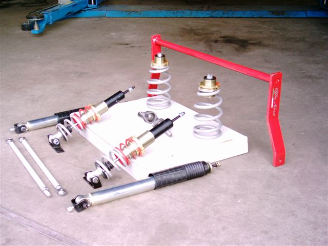

Když už sme u těch stabilizátorů:
neví někdo kdo by ho vyrobil?? si sportovní je jen tyč s navařeným,a naohýbanýma profilama

Jinak silnější stabik i torzky umí tady:
http://www.invelplus.cz/cz/produkty-slu ... ruziny.htm

RV147 píše:Tak torzka napružená byla, ale čekal jsem, že mi to přimáčkne prstya ono se to sotva pohlo. Stabik omezuje boční náklon, jasný. Myslím, že si rozumíme, jenom to blbě píšu.
Já nemám problém, od toho tu fórum přeci je.
mno hele když vyndáš tlumič tak ti spadnou ramena dolů a jen tak lehce zvednout rukou od dolní polohy mi nešli, řekněme od dolní polohy jen kousek cca 2-3 cm
když to spodní rameno je ůplně dole na dorazu tak už v předpětí nejni
věcná: torzku bys přesazoval na obou koncích nebo jen na jednom???, když se přesazuje torzka na zadní nárpavě u 205 tak samozřejmě se přesazuje celá, ale u té 75 by to teoreticky šlo jen na rameni, jen by byl asi problém to nandat z5
LOL to by tam mohli dokázat i silnější torzky a nemuseli by se za draho kupovat
