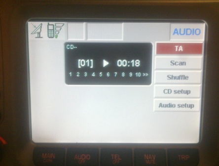

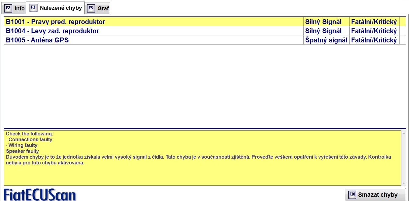

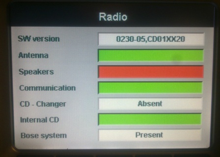

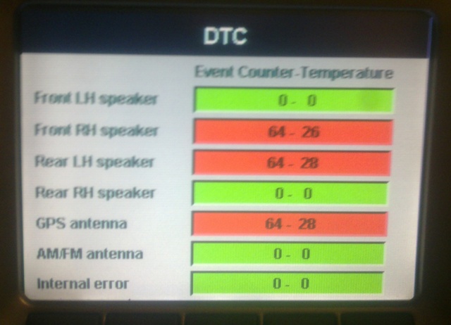

Dneska jsem zapojil Connect Nav + a mam problém. Rádio ukazuje stanice a CD, bez problému načítá a přehrává (čas běží), ale NEJDE mi zvuk! Setkal jste se s tím někdo? Nenastavuje se tam něco? Mam BOSE a na klasický origo CD rádio to hraje bez problému. Changer nemam.
Mam zapojenou stávající kabeláž, tedy bez GPS a GSM. Myslíte, že to má na to vliv?
Co píše diagnostika a rádio: (kvalita mobilu)
Myslim si, že tam kde je to červený je nějaký problém.
Samo že budu ještě googlovat, ale pokud bude někdo vědět co s tím a ušetří mi tím práci s procházením stránek budu jedině rád. Díky
Jo verze NIT SW version je tam 05.00 půjde to přehrát na ty mp3?

Tak pokrok, neni to ani BOSE systémem, resp. aktivním zesilovačem. Na AR 147 s klasickýma reprákama to taky nehraje. Tak už si pomalu začínam myslet, že prodávající se mnou pěkně vydrbal a taky mu to nehrálo
Co by to tak mohlo být? Koncový zesilovač v CN+?
