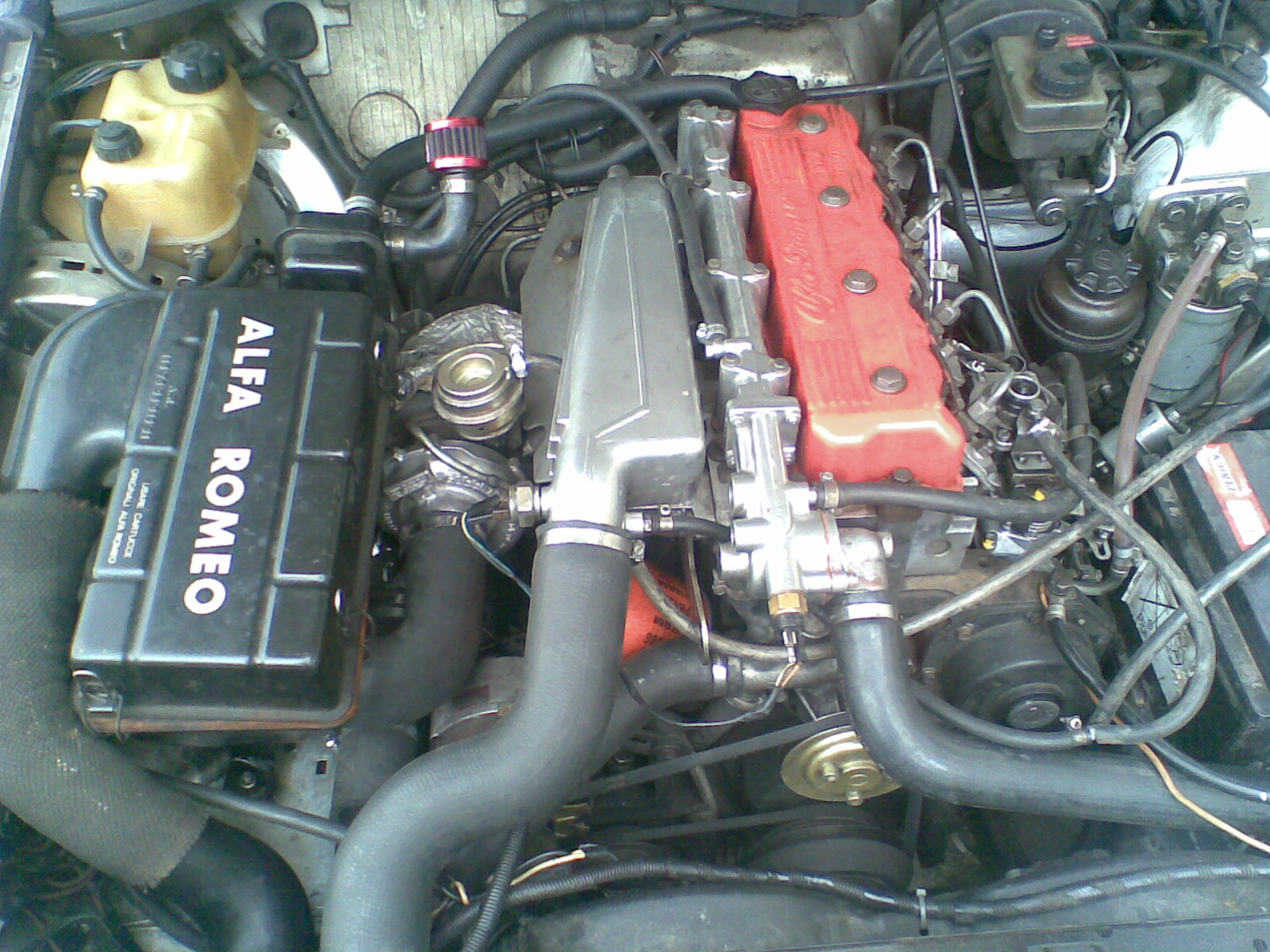

vzduchem
VNT jsem tam měl již namontované a ovládaní je tedy vyřešno
podtlak - předělán na přetlak a přidaná pružina navíc
EDIT: tady ještě na 2,4ce

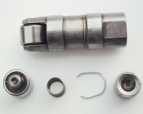

jinak, nevíte někdo jak vypustím hydroštely????
- Milano75
- Příspěvky: 5150
Re: VM motori
takhle to vypadá
- Milano75
- Příspěvky: 5150
Re: VM motori
vyřešeno, napadla ma myšlenka a Kůrkyn mě jí potvrdil

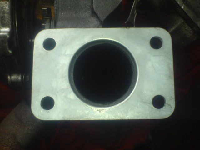

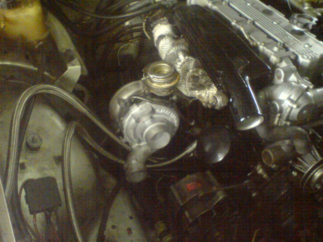

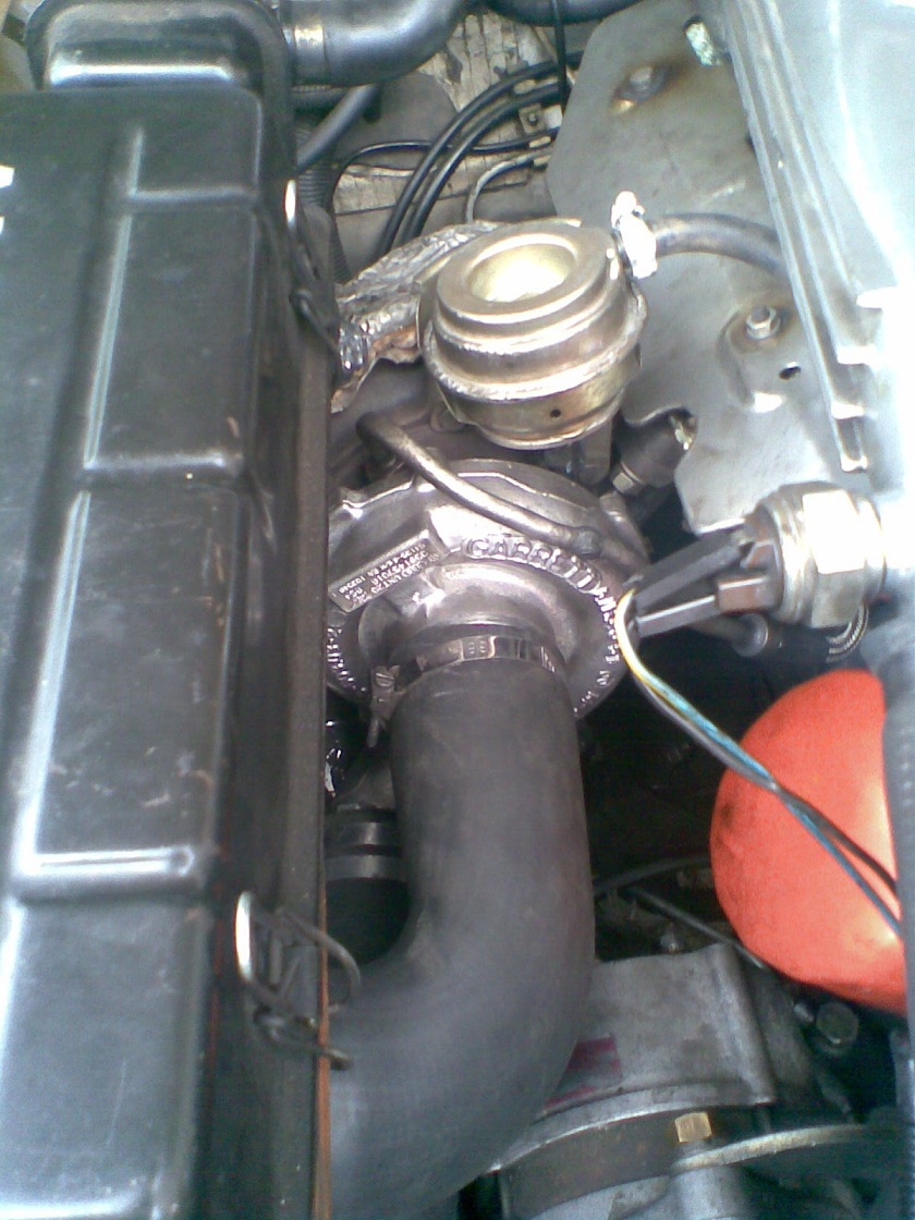

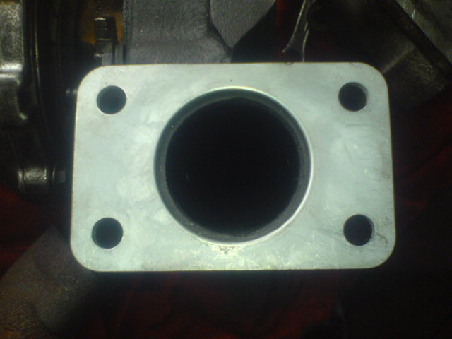

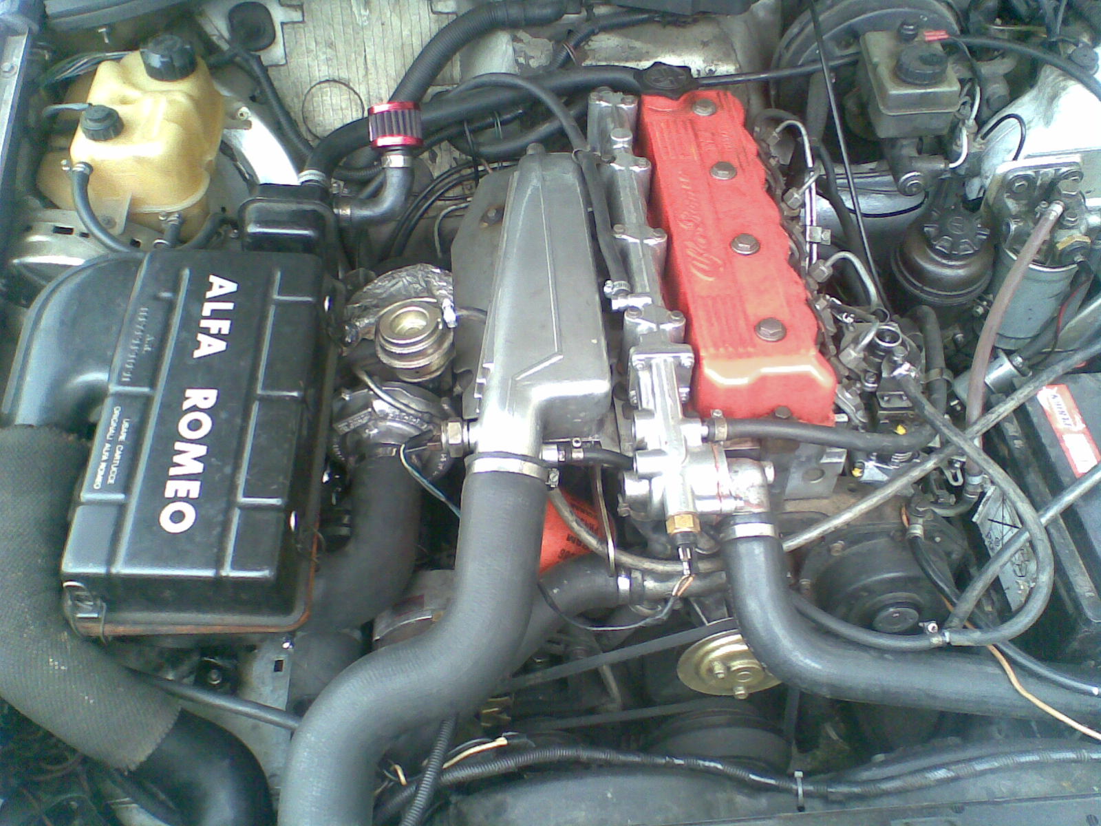

tak už je tam brouček, doladoval jsme ještě výfukové potrubí, kde sem upravoval přechod mezi svodama a turbem
těsnění je použito z Ávie

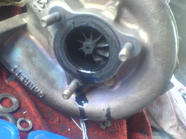

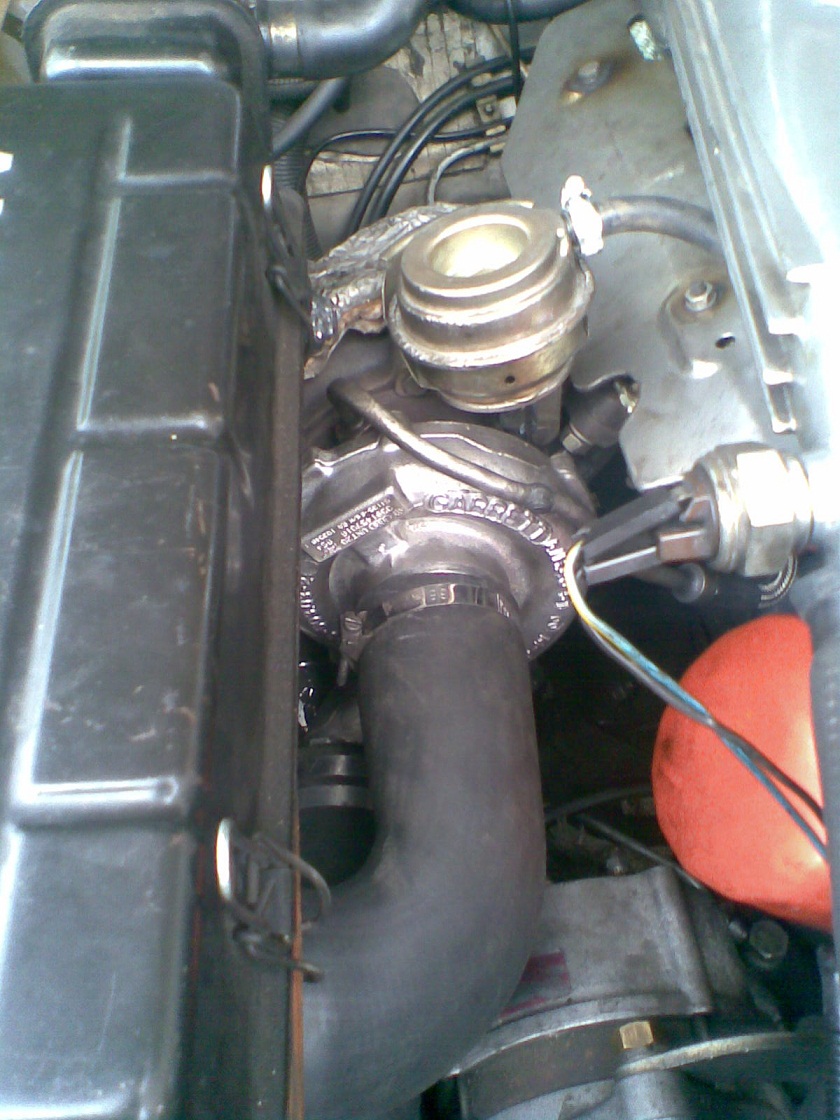

hmm, takhle vypadá dobře utracených 9000Kč za turbo po repasi
a já proč to pořád kouří na volnoběh
najeto 4km
nejlepší je, že v pátek mám odjezd na dovolenou
najeto 4km

Aj, tyhle jsem mel za solidni :-(
Mimochodem to je to turbo z Audi? Daval jsi restriktor na privod oleje? Ty novejsi turba nepotrebuji tolik oleje co starsi.
Alfa Romeo Perfection
- Milano75
- Příspěvky: 5150
Re: VM motori
JO to je to turbo A6ky je to VNT20 132Kw (což mě překvapilo, že VN20 je i na 132Kw, čekal jsem, že budu převrtávat GT2052V)
restriktor sem nedával z původním VN20 problém nebyl (jen praskla hřídelka)
ale máš pravdu docela mě zaráží, jak jsou na nových turbech hadice tenké
to když sem bral od Cianana turbo z alfy 75 2,4TD tak sem ho tam musel nechat, protože mě nenapadlo, že 2,4ka bude mět převlečnnou matici na odvod oleje velikost 32
u toho nového turba mě překvapila vůle vrtulek a ted jak jsem ho vyndal tak je už i vůle dopředu/dozadu
