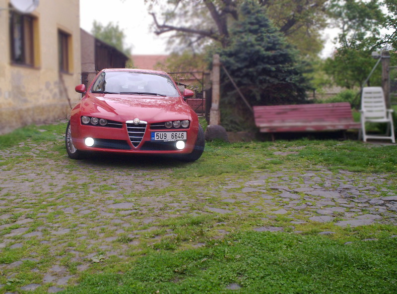

Fotil jsem narychlo mobilem, protože jsem spěchal na hokej, aspoň že ne zbytečně :smt041
Když si najdu čas, bude lepší foto :) Omluvte kvalitu fotografie a okolí :-D

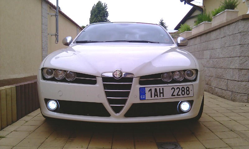

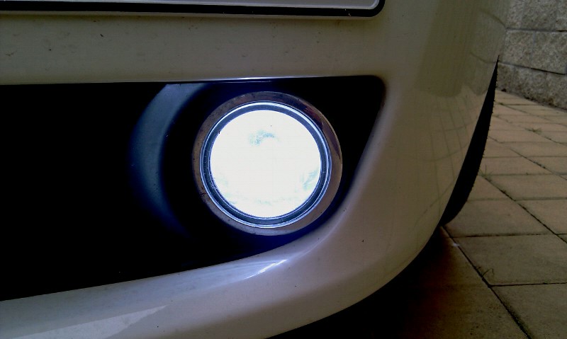

nově mám toto

ReznikCZ.Dobra prace! :smt023 Ale kde si stratil mlhovky? :smt102

ztratil jen žárovky . .prohodili se a ještě se musel poupravit konektor . .sklíčko a vnitřek (krom led "žárovky") je původní :wink:

Moc pěkné. :smt023 Prosím tě dej sem nějaké podrobnosti - typ žárovky,zapojení (jak si vyřešil rosvícení), a tak pod.

JP159 píše:Moc pěkné. :smt023 Prosím tě dej sem nějaké podrobnosti - typ žárovky,zapojení (jak si vyřešil rosvícení), a tak pod.
Dikes.
dělal mi to elektrikář v Imofě . .Napojil to tak že to reaguje na automatiku (přepínání světel)
více zde http://alfisti.cz/forum/viewtopic.php?f ... 2&start=60
v Imofě i s prací 4tis. korun sami mi to doporučili že už to párkrát na 159, Breru dělali. Dobrý je to že se v tunelech a za šera sami zapínaj diody/vypínaj světla a zap. světla/vyp. diody . . . na nule to svítí nastálo bez obrysovek (jak je vidno) . .zavolejte si na Imofu do servisu věřím že prozradí
p.s. na tu elektriku jsem si sám netroufl a takhle to mám se zárukou
edit: dobrý je taky to že se to rozsvítí až pár vteřin po startu motoru (je lehce slyšet sepnutí)

Podle mě mají tyhle mikro-LED menší svítivost než ty 4 vysocesvítivý, co tam mam já. A ty rozhodně nikdo nepřehlédne ani na kilometr :)
A s automatikou to funguje naprosto parádně, bylo k tomu dodaný takový relátko.
