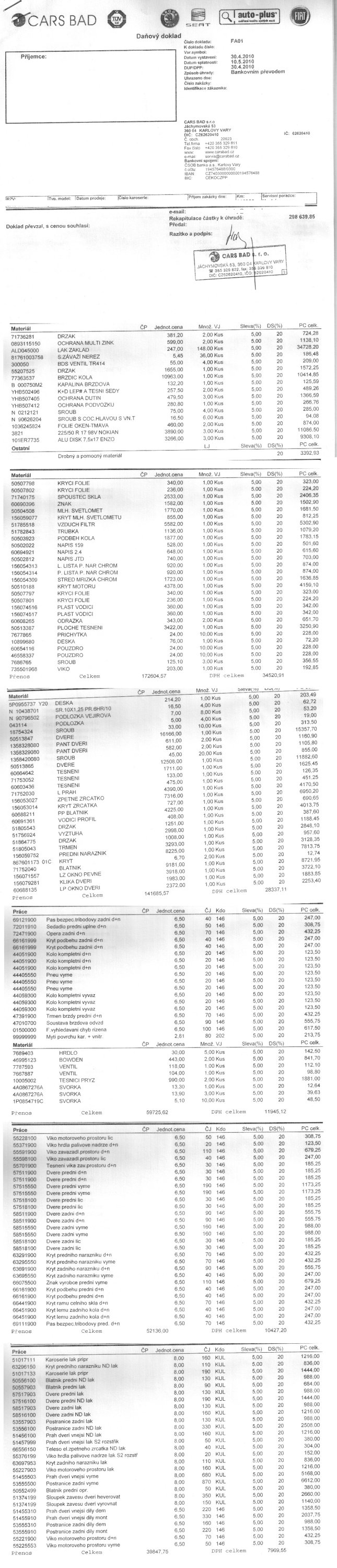

Ještě předhazuji cenu opravy a dílů. Některý částky jsou dobře nadsazený.

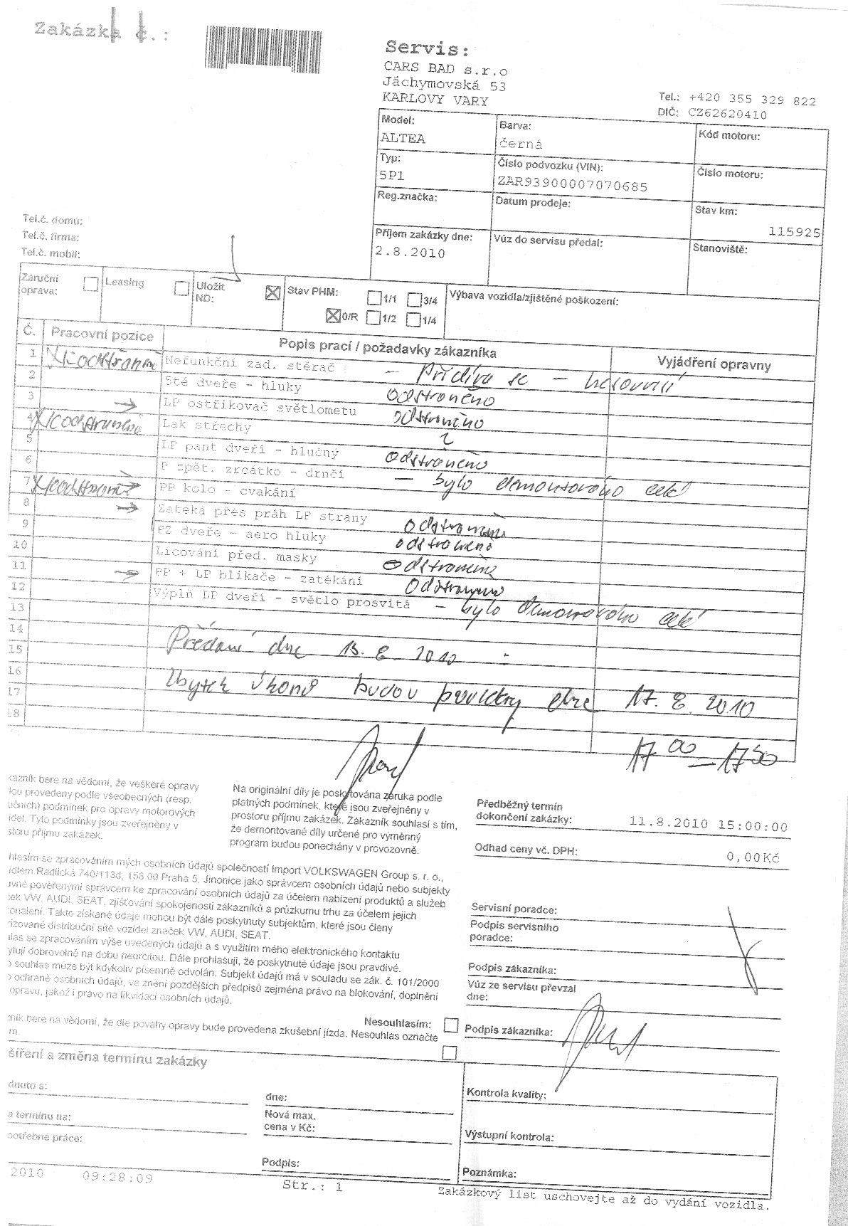

Pánové... číše přetekla. To co jsem dneska absolvoval, to bylo i na moje nervy moc.
Po 14 dnech v servisu na reklamaci jsem se dnes dostavil k vyzvednutí OPRAVENÉHO vozidla.
Nefunkční zadní stěrač - NEOPRAVENO, stěrač je prý ASI zarezlý, nemám prý důkaz, že fungoval před nehodou. Musel by se ASI vyměnit celý motorek a spojitost zadního stěrače s nehodou je pochybná. To, že to stálo čtvrt roku venku na pospas větru, dešti, to jaksi opomněl. Na tuto připomínku by bylo sděleno, že jim tam stojí více aut a žádné zarezlý stěrač nemá.
5té dveře - hluky - byl tam JEN šroubek, vyjmuto
LP ostřikovač světlometu - vyměněn nějaký rozbočovač, prý byl špinavý nebo co. Opět mi dal najevo, že to možná bylo už před bouračkou.
Lak střechy - NEOPRAVENO, lak nerozleštěn, škrábanec neopraven. Popřel, že by to způsobili a zároveň mi sdělil, že to již muselo být.
LP pant dveří - vyměněn, připomínka o pochybnostech, zda to již nebylo před nehodou, začíná být ohraná.
P zpět. zrcátko - drnčí - NEOPRAVENO, zrcátko prý celé sundali a po opravě zpět nandali. Kvůli drnčení by se muselo rozebrat a pak hrozí, že může prasknout sklo. Přece ho nebudou rozebírat a zjišťovat příčinu?
PP kolo - cvakání - NEOPRAVENO, dle inženýrů kandidátů věd bylo kolo na zvedáků zkontrolováno a vše je v naprostém pořádku. Otázka: Co tam tedy skřípe? Odpověď: Asi nějaká guma, nevim.
Zatéká přes práh LP strany - vyměněno těsnění dveří, prý bylo z výroby vadné
PZ dveře - aero hluky - přitaženy dveře
Lícování před. masky - POLOOPRAVA, je to lepší, ale stále to není v původním stavu. Vysvětleno mi to bylo slovy, že to líp nepůjde. Asi jsou prý originální díly křivé.
PP + LP blikače - zatékání - vyměněny oba blinkry (dle mě zcela zbytečně, ale budiš) Opět pochybnosti o vině.
Výplň LP dveří - světlo prosvítá - po konzultaci zalepeno zevnitř páskou. Prý s tim ale nic nedělali, tudiž to opět již bylo.

Pátek třináctého, auto mám doma.
Hned u dveří jsem vyfasoval šéfa servisu a šli jsme dát řeč.
K mému překvapení bylo jednání zase zcela jiné a víceméně mi bylo dáno najevo, že se to pokusí vše opravit. Skřípání v kole bez debat, rozleští se střecha a zadní stěrač se pokusí rozhýbat. Na zrcátko jsem bohužel zapomněl.
Dohodli jsme se na převzetí vozidla s výhradami + dohoda o tom, že auto přistavím k druhé reklamaci v polovině příštího týdne (dřív mají plno)
Nechci si dávat nějaké naděje, ale proti včerejšku to vypadá optimističtěji.
Jinak v zákazkovém listě mi udělali z Alfy Alteu

Další tři dny v servisu na reklamaci a holku mám opět doma.
Místo přijímacího technika mě už řeší přímo vedoucí pobočky a hned se hnuly ledy.
- Stěrač se rozebral a rozhýbal, opravdu byl zarezlý.
- Střecha se rozleštila, i když rýpanec zůstal (s tim se už asi budu muset smířit
- Zrcátko rozebrali a zjistili, že je uvnitř prasklý v kloubu. Bude se dávat dotaz na rozpočet skrz pojišťovnu aby se mohlo v budoucnu vyměnit.
- Cvakání v PP kole potvrzeno. Všechno je však v naprostém pořádku, takže nejsou schopni zjistit co ten zvuk vyluzuje. Mám to sledovat a poté se to opraví (do 6 měsíců)
Suma sumárum oprava hotova z poloviny, ale celkově z toho mám už mnohem lepší dojem. 100% použití nic nebrání a víceméně nemá ani žádné vady. Takže v danou chvíli spokojenost.

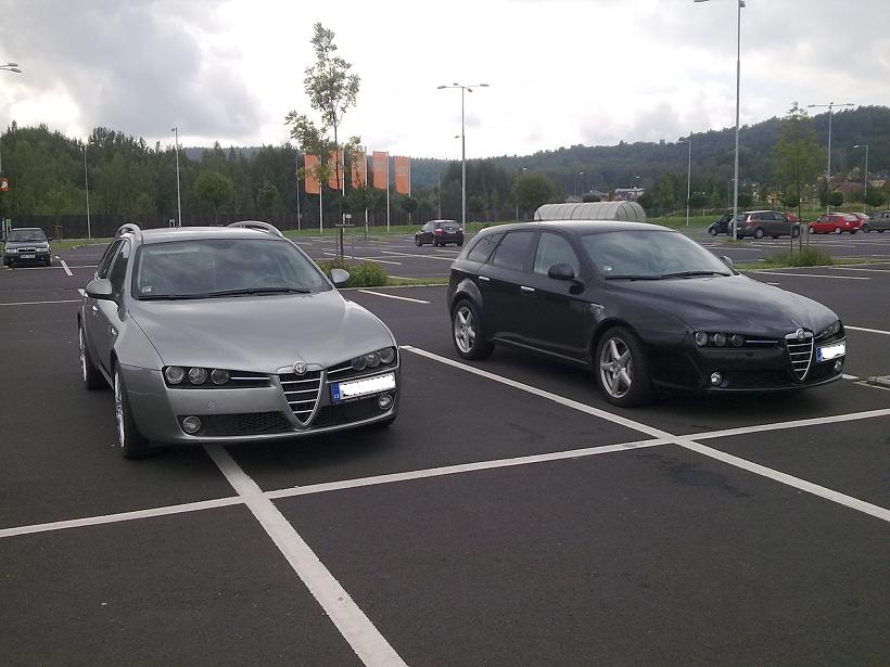

Tak mi to nedalo a zavítal jsem dnes do Imofy na prohlídku a kontrolu oprav z Carsbadu.
Převzal mě pan Lukáš Havlas, super přístup, snaha pomoci a mnoho cenných rad
Při prohlídce jsem se zajímal jen o zvuky z PP kola a ukázal jsem vzorek práce na "slícované" masce.
Maska je nasazená úplně křivě, stříbrné lištičky jsou otočený, proto nepasují
Se zvuky je to horší, zjistila se vůle na horním rameni a hlavně celé ohnuté řízení
Druhá část boje začíná, stížnost na Fiat, řešení s Imofou, pojišťovnou atd. Držte mi palce.
