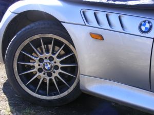

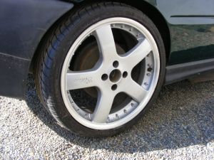

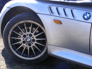

tuta146: Jj--občas je obuju taky, mám na nich aktuálně Z3 a fakt dobrá guma..mám směrový vzorky rád, na ničem jiným nejezdím--zvuky v zábavným autě taktéž neřeším ...
Re: Vybíráme 17" pneu
Na pracovní Alfě-145 225/35/17 Dunlop SP sport 9000 podvozek -40 a vejdou se v pohodě
/jen bacha na ET / a celkem snadno se shání...
Jezdit se na tom ale reálně nedá --mimo libovou silnici, na drbání 14/60 /185 a podložka
25 mm , podvozek -40..
Na Z3 225/17/ 45/ Dunlop SP sport 9000 ....pohoda ,žádnej kostitřes a hodně slušný na vodě..
Samozřejmě na jedny přední 2xzadní

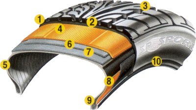

otázka je , jaká je skladba a hlavně jakej materiál a schopnosti směsi--to je mi u těch OEM
vždycky záhadou--když vemu tu zmíněnou Dunlop sport sp 9000,tak průřez co se courá v reklamách prodejců vypadal takhle:
1-Vodivá běhounová směs
2-El. vodivý pás Base Pen
3-Vrchní běhoun s materiálem silika
4-Nekonečný bezešvý nylonový pás - JLB
5-Kostra pneu tvořena pomocí PSP Beta Teorie
6-První ocelový nárazník
7-Druhý ocelový nárazník
8-Aramidový výztužný pás
9-Výplň patky - Apex
10-MFS Ochrana ráfků z lehkých slitin
Jakou skladbu-přesně- má následovník Dunlop Sport 9090 MFS se stejným desenem se ale už
neuvádí--doufám že ji nezjednodušili-zvykl jsem si :-)
Pokud bude cena poloviční, nebude v tý pneumatice tahle úplná skladba--to je vždycky loterie, kde je to ošizený....
Na druhou stranu pokud podstatný vlastnosti konstrukce zůstanou zachovaný, pak na dencodenní drbání bez kdovíjaký zátěže by to mohlo být určitě zajímavý..
