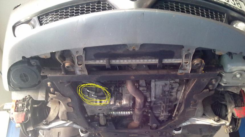

Re: Olej a olejovy filtr
Příspěvek od cendler » 8.10.2012, pon 22:05
jurki888 : taky se dá, stačí odpojit ta jedna gumová trubka co vede pod turbem, jsou tam dvě hned vedle sebe, to je do olejového chladiče
Našel jsem jednu celkem povedenou fotku, tak to jsou ty olejové hadice co vedou do olejového chladiče.

jurki888
Příspěvky: 919
Bydliště: Nitra
Příspěvek od jurki888 » 8.10.2012, pon 22:18
cendler píše:jurki888 : taky se dá, stačí odpojit ta jedna gumová trubka co vede pod turbem, jsou tam dvě hned vedle sebe, to je do olejového chladiče
pani tu si mozte pozret ako ma vypustaci srob na vani 2.4 ziadna
13 ale imbus;-)
