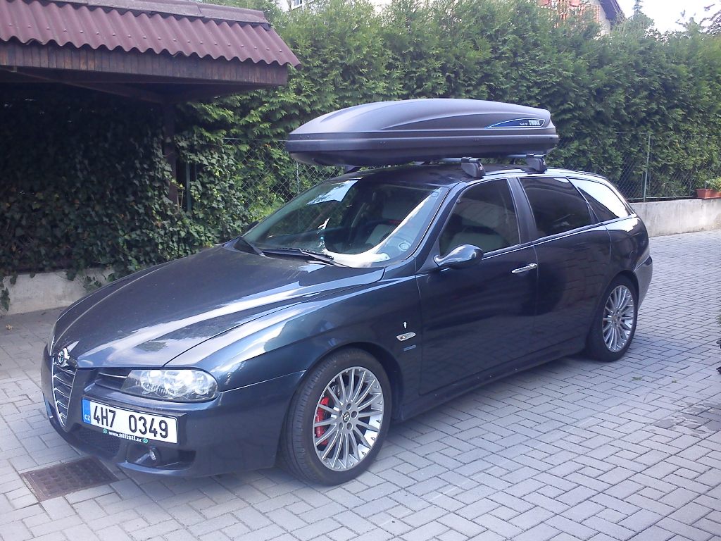

Příspěvek od Franik » 28.6.2012, čtv 12:32
tak připraveno a jedem doufám že se nic nepo.... a šťastně dojedeme zpět. Jinak ta rakev vypadala na C4 Grand picaso úplně normálně a když kámoš řekl jo stav se půjčím ti ji, tak to neber no ale na alfonzovi vypadá jak druhý auto na střeše. :drivers: \:D/

Příspěvek od Ladin 164V6 » 28.6.2012, čtv 13:02
No to bude spotreba... :roll: :D
Re: Franik - Alfa Romeo 156 Sportwagon 2400 (10/2005)
Příspěvek od Franik » 28.6.2012, čtv 13:07
určitě nižší než na V6 a to jela až pod Neapol. Ale tu až tak neřeším.
