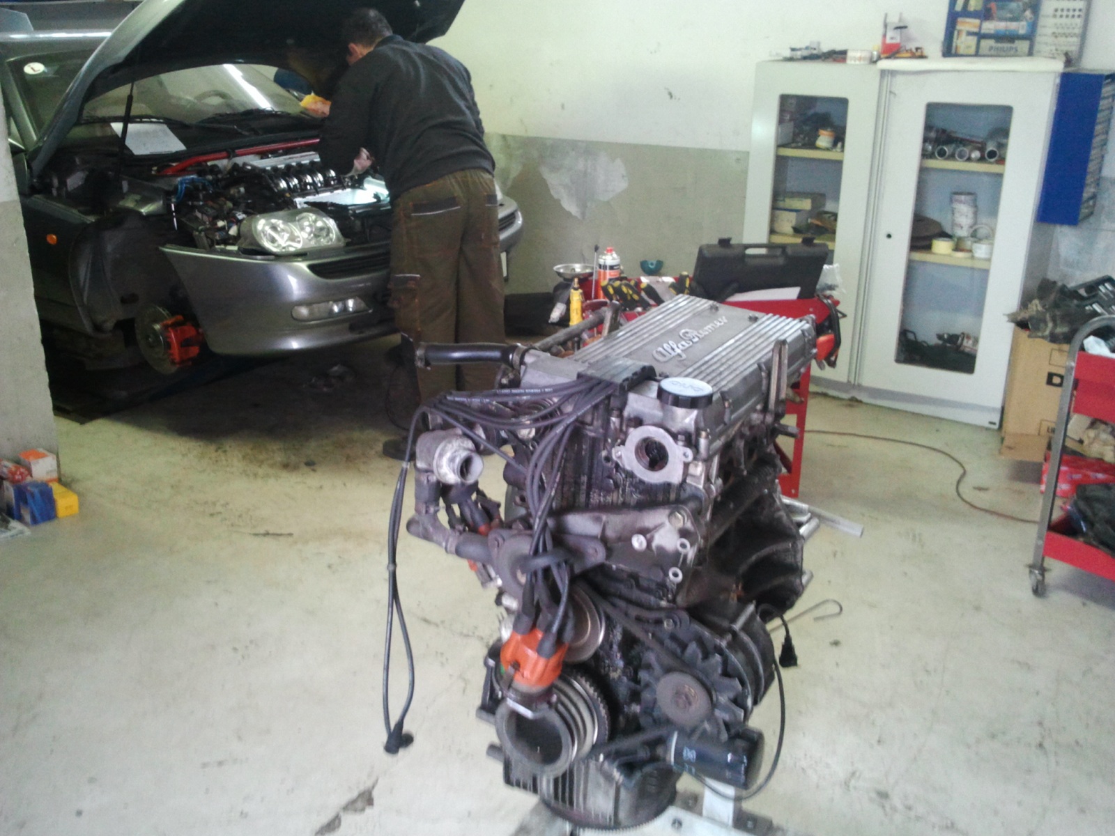

Tak olejové čerpadlo pujde na repas ozubení... Toť další progres... V nejbližší době se ji chystám umejt a zase strčit pod plachtu... Nyní dělá společnost motoru 9ti válcovej hvězdicák ze čmeláka:-).

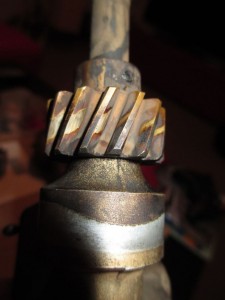

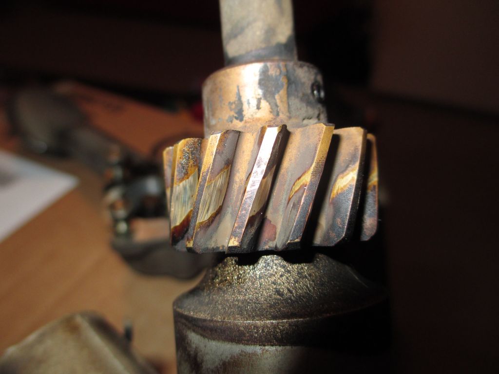

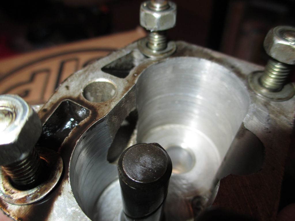

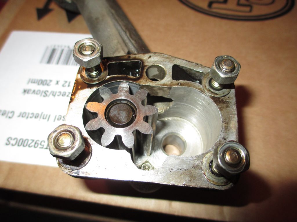

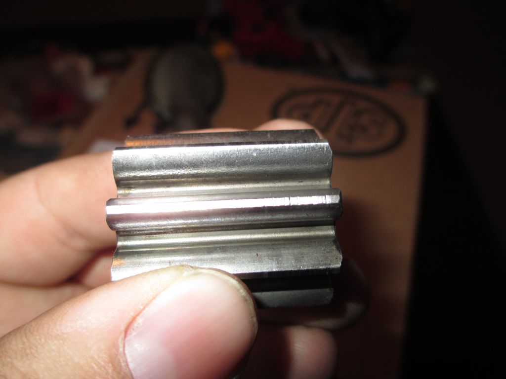

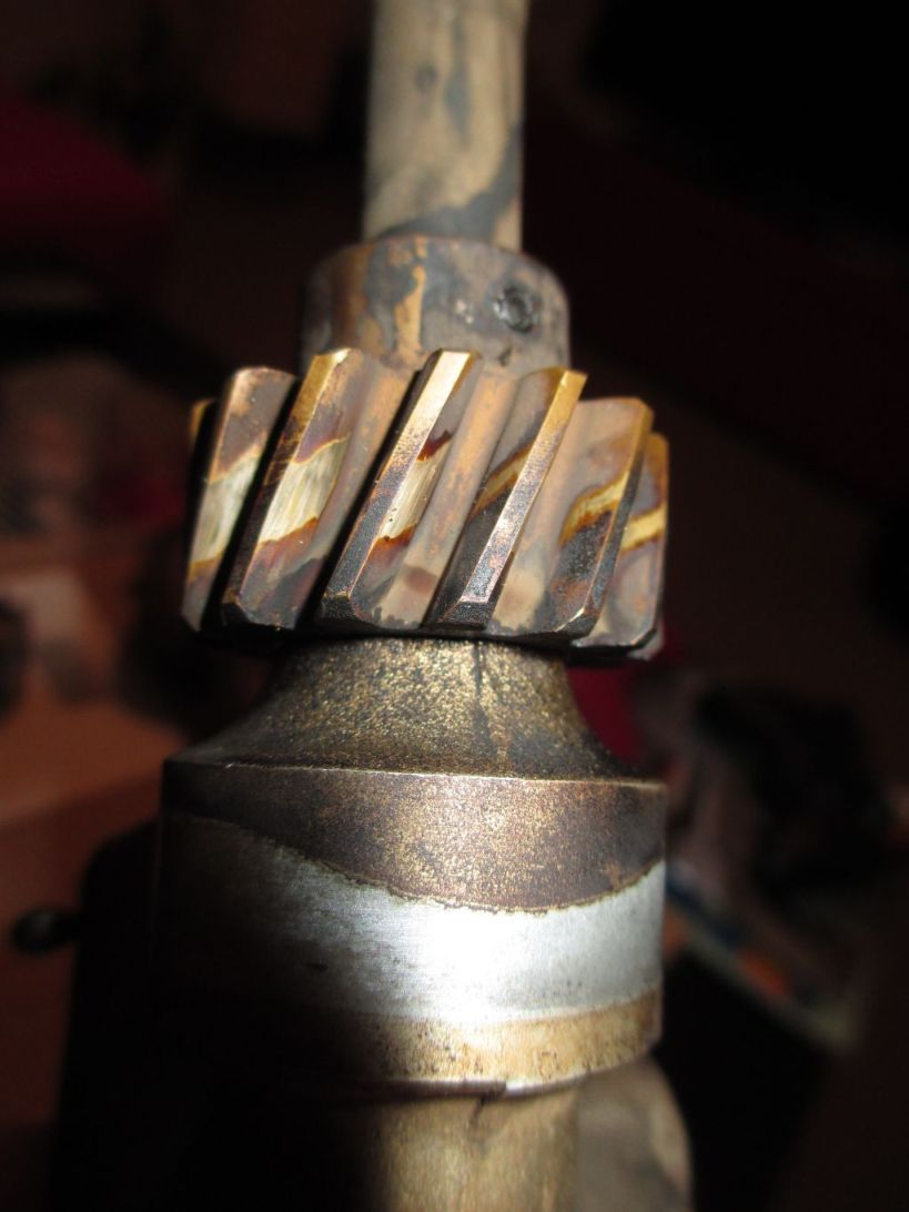

Tak mám v ruce olej.čerpadlo... Máte s tím někdo zkušenost??? Co je u něj největší problém??? to že se zuby probrousí do spodu lůžka??? to by šlo jednoduše líznout ne??? Mám ho rozebrané a koukám že i boky/otubení je lehce okousané... Tj. lapovat nebo nechat jak je??? Dík

Foto zde
Re: Hadice - Alfa Romeo 75 2.0 Twin Spark S (1988)
V tomhle jsem se jeste nevrtal, ale prijde mi to na ty leta v cajku
Jde mi jen o to jestli to třeba zabrousit pastou na ventily nebo tak... Ta dosedací část od rozvodu je naprosto cajk,ale říkám si že těma mikro škrábancema nemuže nic utéct... A vybroušené v tom sacím koši to taky zas tak není... rozhodně ne tak aby to netlačilo... Ale nevím... Sem asi zase s něčím první:-).
Problém je ten,že vznikne velká vůle mezi zubama. To má podle mýho jen jedno řešení, nový ty zubatý kolečka.
