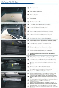

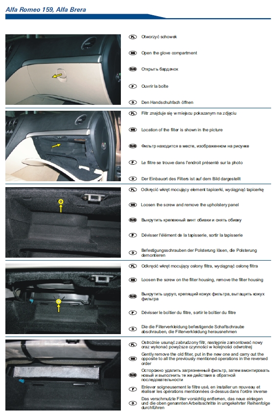

ssvd píše:V kastlíku u spolujezdce ;)
Díky moc. To vím, ale pořád nemůžu přijít na to kam to do toho kastlíku nacpat :oops:
AR 159 SW 1.9JTDm 88KW DPF OFF (Cendler)

Příspěvek od mcernoch » 12.5.2012, sob 15:18
Doufám že takhle ti to bude už stačit.
Jinak bydlím kousek od tebe tak kdyby byl problém tak se ozvi.
Výměna filtru je sice super, ale je potřeba zkontolovat, doplnit a hlavně vydezinfikovat klimatizaci.
V týdnu mám schůzku z hošanem co to čistí ozonem, tak se uvidí.

Tak toto jsem potřeboval vědět. Doplněno a vydezinfikováno mám (viz. předchozí příspěvky). měl jsem problém jen s tím, když jsem to nechal doplnit a vydezinfikovat, tak jsem z toho nechal i vydělat filtr kterej neměli na skladě a objednal jsem ho jinde a blbec jsem nebyl u toho. Ted už vím. Kdyby tam byl ten původní, tak to už asi není problém. Díky moc. :smt041
